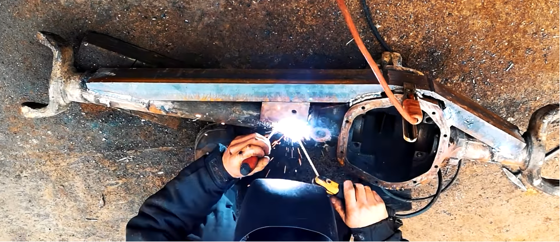

J'ai jeté un oeil (intéressant d'ailleurs), mais dans mon cas, je vais passer le pont du Patrol en lames, pour l'adapter sur le TP3 !
Ca sera beaucoup plus facile, et je pourrai renforcer le pont par la même occasion, un peu comme ici :

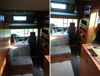

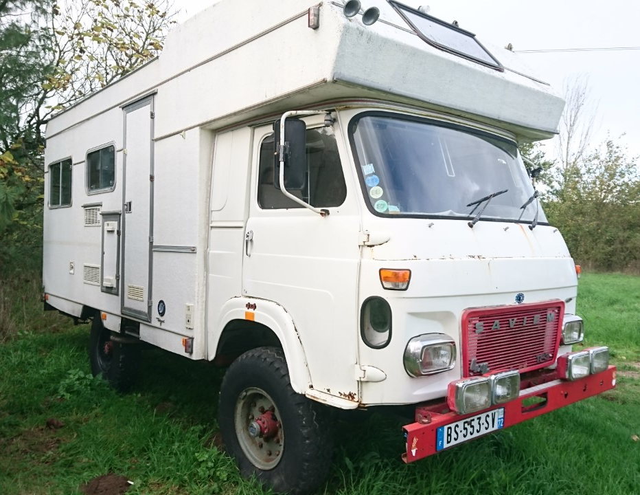

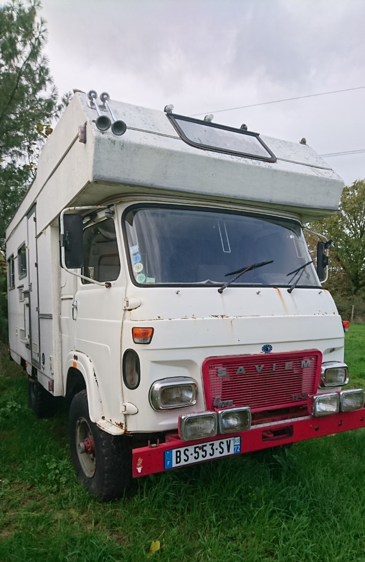

Et pour revenir à la construction de la cellule, j'ai ma cabine ouverte entièrement, il n'y à plus de plafond ni de paroi derrière :lol:
Mais ça revient à la même chose pour la construction, bien que maintenant je me pose des questions vis-à-vis de la fixation sur le châssis, pour qu'il puisse travailler tranquillement. Puisque de ce fait, ma cellule ne fait qu'un avec la cabine !
:drinkingcheers: Je glisse quelques photos prisent rapidement :
Messages : 5061
Re: [TP3 4x4] Grosse préparation et restauration
marrant les mini fenêtres sous les clignot.... :mrgreen:

Pas moyen de la garder cette cellule, elle a un look d'époque, elle est homologué, plutôt assez bien adapté c'est dommage de la benner non ?

Le mieux serait effectivement de voir si tu peux la garder en la consolidant et en l'aménageant à ton goût.
En construire une neuve, c'est bcp de boulot et d'argent.
