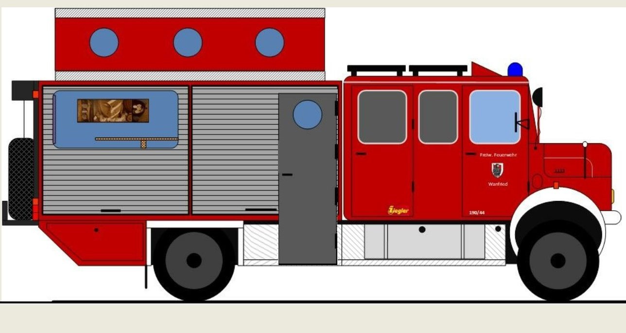

il y a une question que je me pose. Cela donne quoi en termes de dimensions la cellule une fois aménagée?
Mitch_63
Expert EDF
Expert EDF
Messages : 116
Enregistré le : 20 févr. 2019 08:34
Re: Un nouveau Venu
Message par Mitch_63 »
La cellule fera un peu plus de 3m sur 2m20 avec l'isolation. Pour la hauteur nous prévoyons un toit relevable qui permettra d'obtenir 1,85m de haut.

Bonsoir, il est superbe ton projet. Si j'ai posé cette question c'est parce que je suis de très près un M210 en double cabine, mais sans le voir en vrai, il est difficile de ce rendre compte quel longueur de cellule on peut prétendre.
En tout cas merci pour l'info :thumbup:

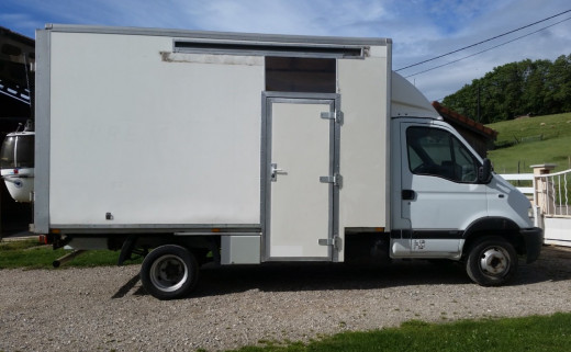

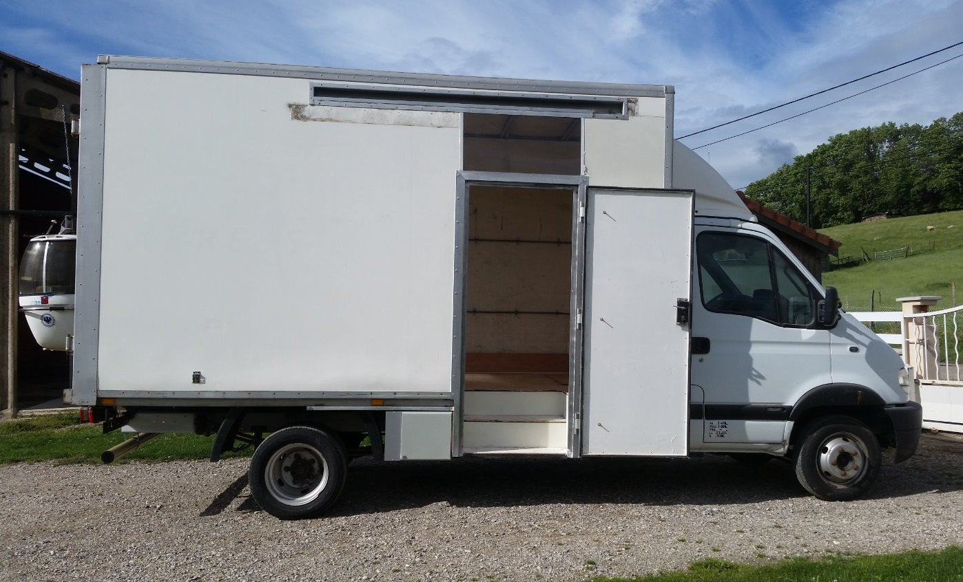

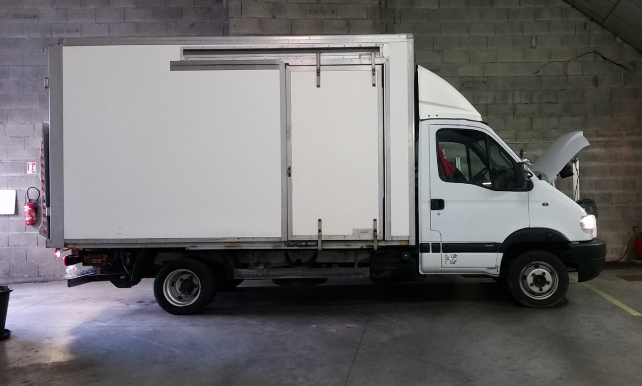

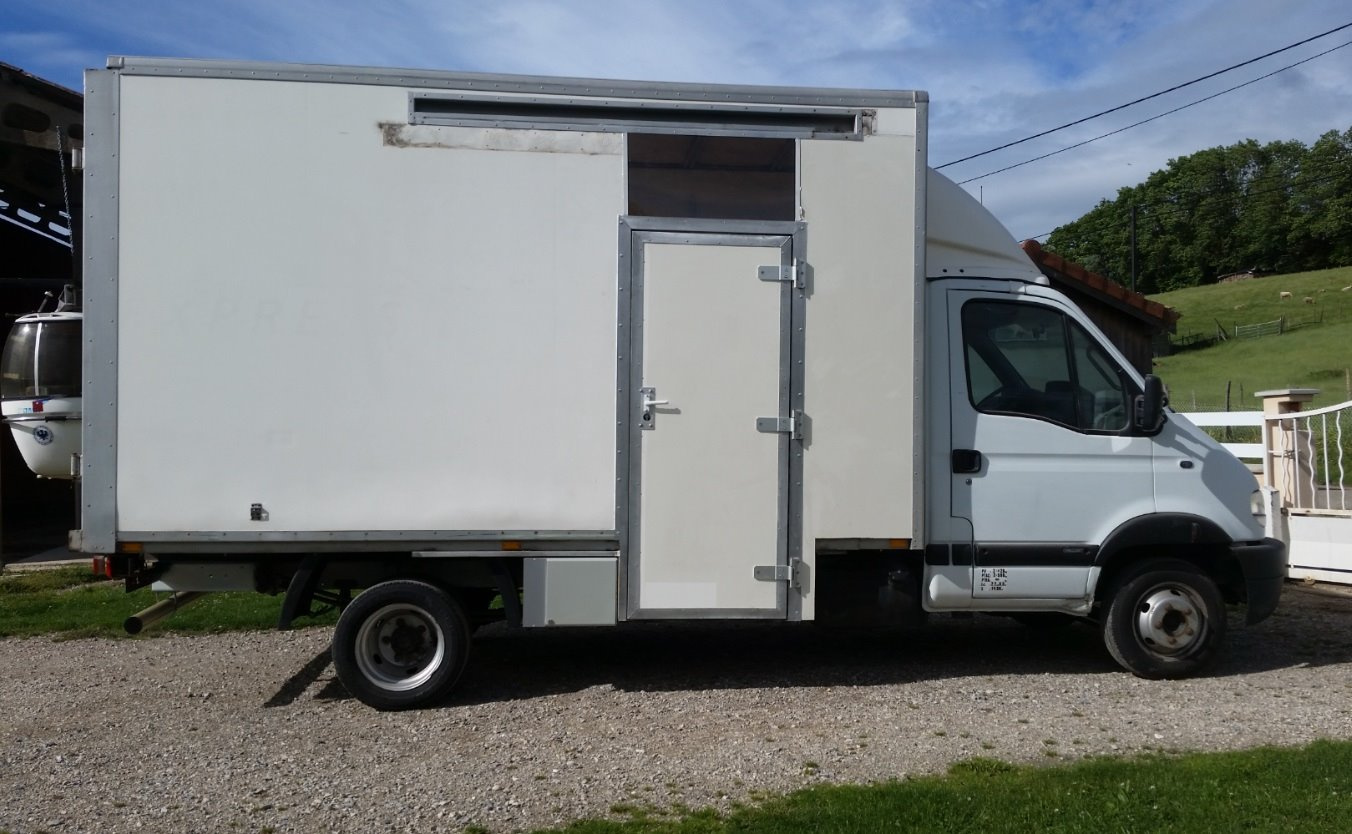

je ne sais pas si au final tu veux le faire homologuer camping car ?
si c'est le cas alors ils te demanderont d'avoir une porte latérale qui a une hauteur minimum, et dans ce cas, celle de ton schéma n'est pas assez haute
ensuite tu as la possibilité de placer la porte plus bas, c'est vraiment top pour monter dedans, comme ça :
je suis en train de modifier un fourgon
il avait une porte coulissante et il fallait un escalier pour monter dedans :
j'ai transformé la porte avec des gonts et fait un escalier intégré :
il y a de plus en plus de cellules qui reprennent ce système :

Merci pour les infos et le schéma ! Ca vaut effectivement le coup d'y réfléchir.
Il ne passera pas en VASP auto-caravane.
