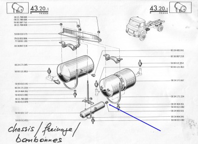

On avait bien mis le schéma, mais ailleurs....
Donc suivre la flèche pour notre branchement, pour gonfler c'est tout de même plus rapide qu'avec un petit compresseur 12 v.

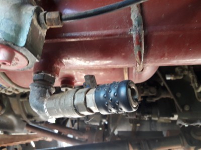

Salut à tous
Petite rectification...
Notre branchement est sur la valve de purge, il la remplace.....
On aperçoit juste un petit morceau du robinet....

ca ne vas pas ramasser toute les crasse en TT ??
tu n'as pas de main de remorque ou tu peut te brancher c'est quand même plus facile je trouve

Re: Compresseur embarqué
C'est tout de même bien protégé, c'est à environ 65 cm du sol et pas loin derrière les bavettes, jamais eu trop de boue à cet endroit...
Après, c'est vrai que pour nous, c'est plus poussière que boue pour l'instant....
Pour les main de remorque, nous avons démonter pas mal de tuyaux qui ne nous servait pas.....
...Oups....
