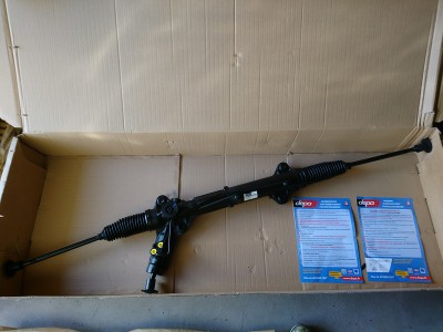

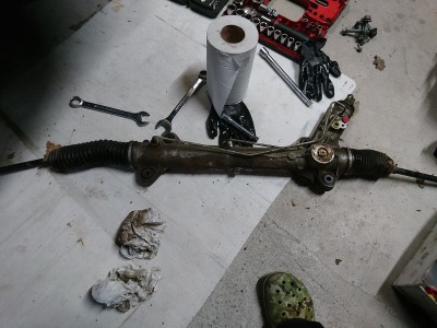

J'ai récupéré cet après midi ma tortue bien réparée.
Après des discussions sans fin avec Mercédès SAV et peu de chance de voir une réparation sous garantie même partielle à cause de dépassement de 19 mois des 2 ans de garantie et 76 000 kms au compteur, je devais prendre une décision si je ne voulais pas me retrouver avec un véhicule immobilisé pendant 1 mois ou plus le temps d'attendre une décision du SAV après expertise .
-Mercedes propose une crémaillère à 1 800 € TTC
-En ligne,échange standard: Piecesauto24, 672.28 € TTC
Oscaro 815.20 € TTC
-Mon "petit" garagiste m'a proposé la réparation de ma crémaillère par la société depa pour 780 € TTC transport frais envoi et de retour compris.
J'ai choisi la solution de la réparation depa à la place d'un échange standard pour être certain de retrouver la structure d'origine qui est en très bon état.
J'ai également changé les 2 rotules.
Mon garagiste a passé 1 heure 30 de démontage compris sabot de protection et 2 h de remontage compris remplissage , purge et réglage.
Crémaillère HS
Crémaillère HS
Crémaillère réparée
Crémaillère réparée
