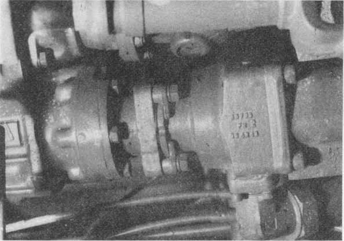

La pompe.....
Nous avions déjà démonté et reposé la pompe hydraulique parce qu'elle rentre dans la prise de mouvement avec un axe et une couronne qui coulisse sur ce même axe (OK nous ne sommes pas forts pour les explications mécaniques...... :mrgreen: )
Et il nous semblait que quelque chose allait pouvoir bouger si on ne la remontait pas....... :roll: :roll: :roll:
Alors les questions..... :mrgreen:
Doit-on démonter la prise de mouvement fixée sur la boite avec la pompe hydraulique ou seulement la pompe hydraulique et dans ce cas pas de souci de pièces en mouvement qui pourraient se promener ?
Dans un cas ou dans l'autre, existe t-il une pièce spéciale pour obturer le trou ?
Une plaque en alu épaisse suffirait-elle puisque pas de pression élevée dans la boite de vitesse ?
Thks pour vos réponses.... ;)

Tant qu'à faire autant démonter les deux et effectivement obturer avec une plaque est suffisant.

Certainement mieux en effet de tout enlever... ;)
Mais avant de démonter....Quelques questions.... :roll:
La pompe est plus ou moins en connexion sur la prise de mouvement ....
Par un axe canelé avec cette bague ....
Pas de souci, si on démonte aussi le reste... :)
La prise de mouvement du coté boite ....
.....est en prise avec cette bague....
.....Et ce joint....
Donc comment cette bague fait la liaison avec la boite ?
Y a-t-il une pièce en mouvement dans la boite où c'est juste la bague qui bouge avec la pression de l'huile hydraulique ?
Quelqu'un à déjà démonté ?
Comme c'est assez embêtant (une des 4 fixations de la pompe est particulièrement difficile d'accès...) de démonter par en dessous, on aimerait bien savoir avant de le faire.... :mrgreen:
Thks à vous ;)
