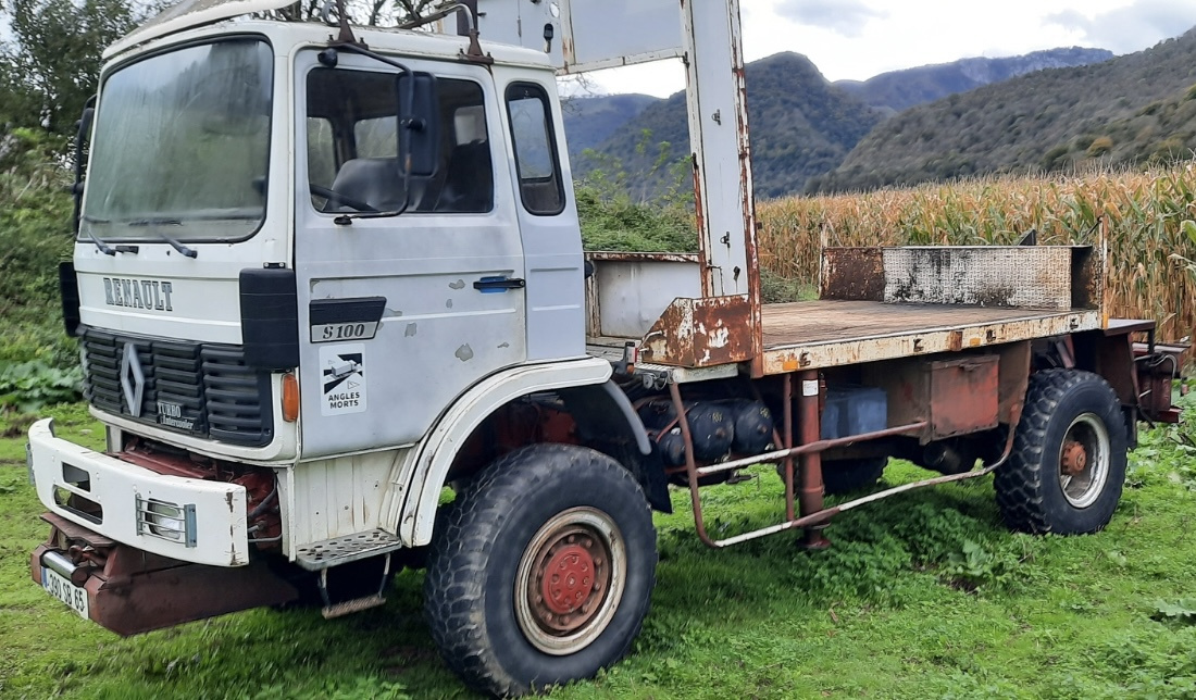

A votre avis, c'est un 75/130? 85/150? ou autre? Il est de 1984
- A l'herbe fraiche !
- Messages : 2630
Re: BARRE ROUGE MIDLINER
SAlut,
Je dirais un 75/130 de part le pont arrière....

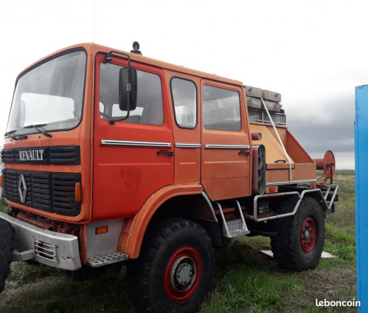

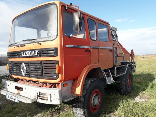

Bonjour à tous!
Je ne réponds que maintenant car j'ai du m'absenter quelques jours.
Je vais prendre des photos ce weekend et lever la cabine.
Par contre, pour vous, un barré rouge JP1A12S ça existe? Ou alors c'est forcement suivit d'un chiffre? Par exemple JP1A12S7, JP1A12S8 etc...
A bientôt !
Davy,,
A bientôt !
Davy,,

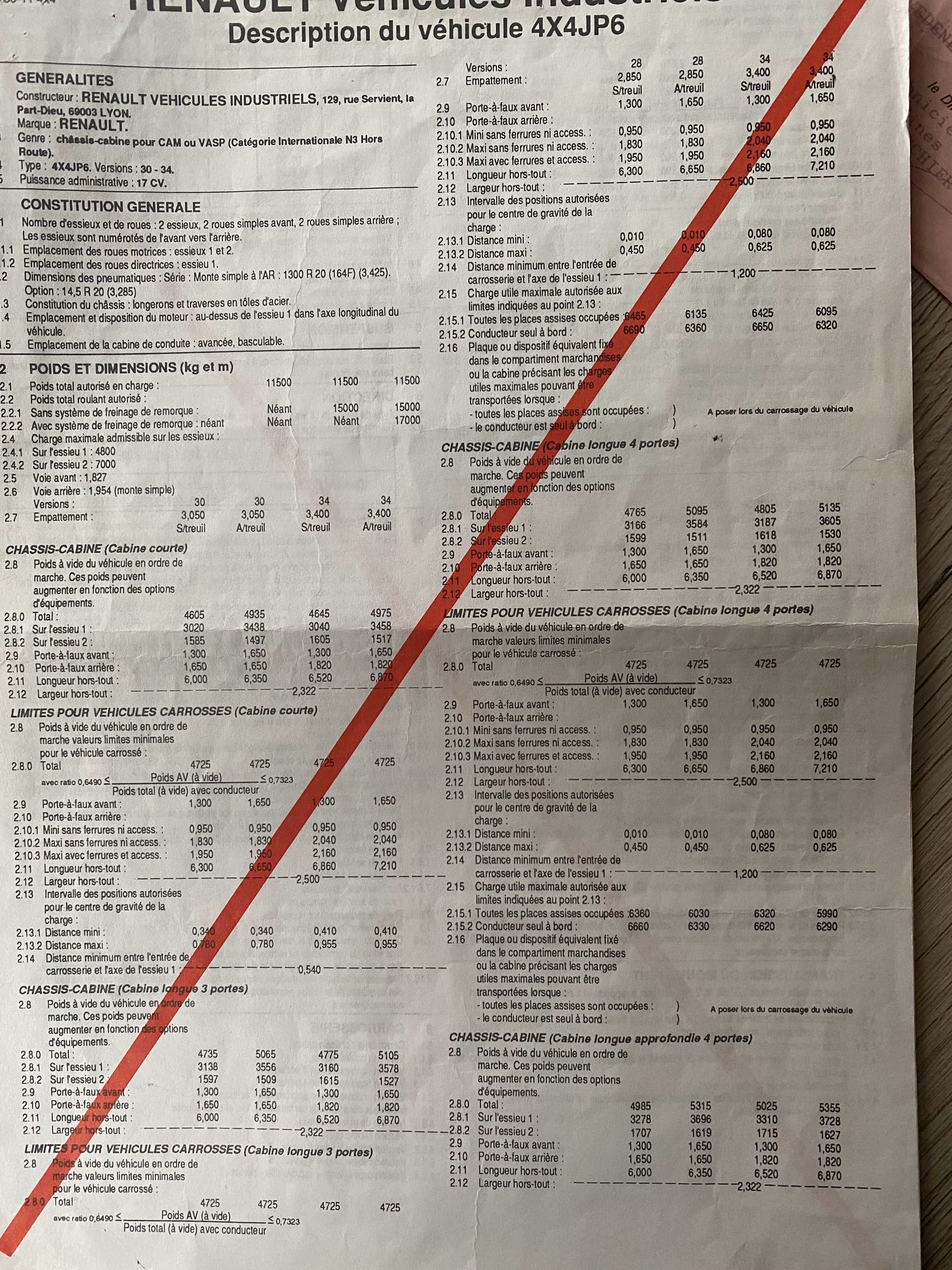

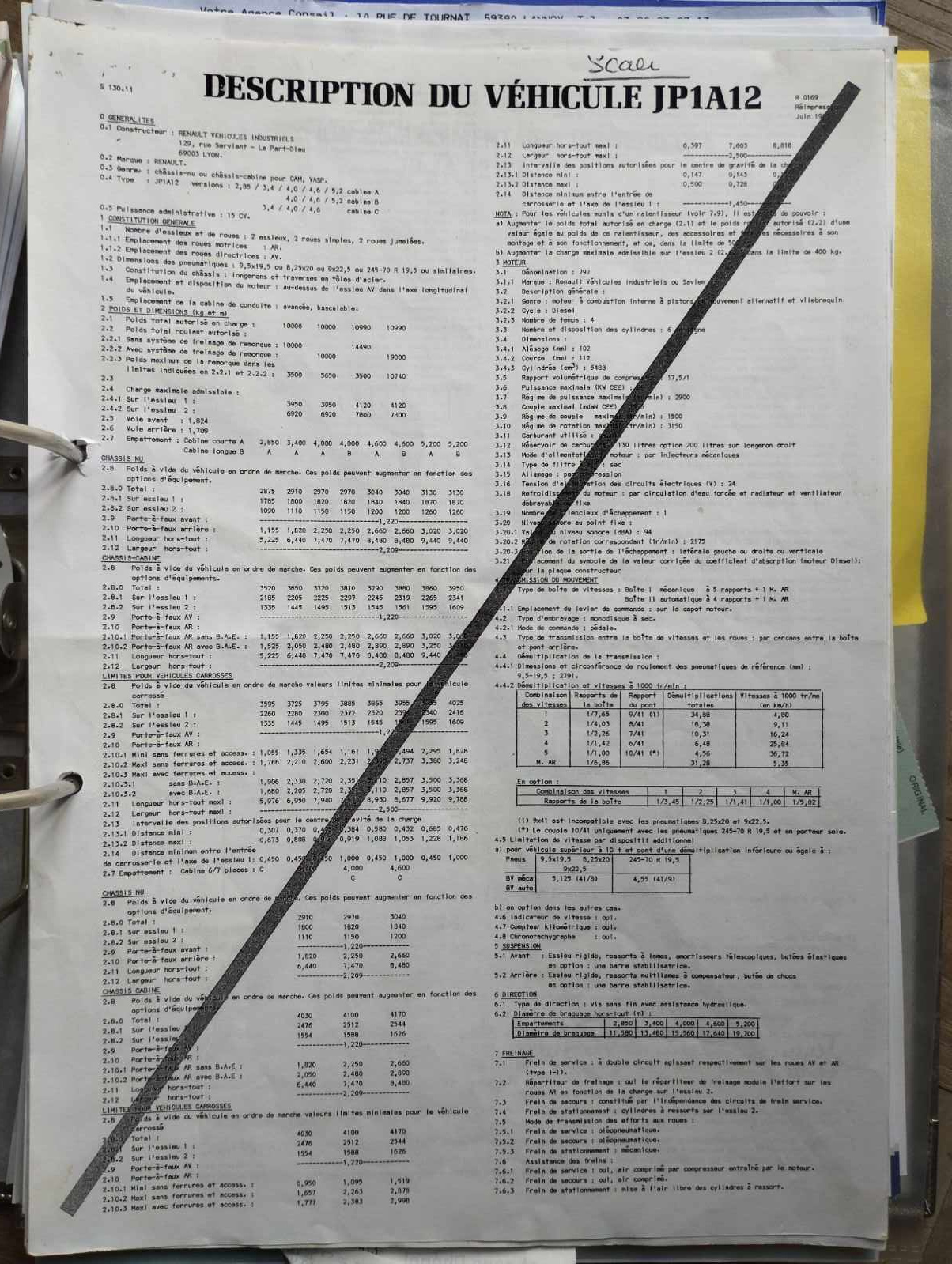

Alors voila, j'ai un Renault JP1A12 S7, 85-150 TI de 1985 ou 1984 de 2.85m d'empattement. J'ai un BR et une notice complémentaire ( Sinpar est passé par la) pour transformer mon 4x2 en 4x4 ( à la base c'était des roues jumelées).
Il faut prendre en compte la notice descriptive complémentaire je suppose comme il est 4x4. Mais ma question est la :
Sur le 1er BR l'original ( zoom mis en PJ) avant modification en 4x4, on voit pour la limite carrossable du véhicule : 2.3.10.3 longueur maxi hors tout avec BAE ( barre anti encastrement) 1.906m, la tout va bien ca donne une cellule de :
2.85-0.45+1.906 = 4.306m de longueur utile.
Mais sur le complémentaire on y voit : ( je vous ai mis le zoom sur la partie intéressante)
2.10 PAF AR...................................1,155
2.10.1
2.10.2 maxi sans ferrure et accessoires 0.85
2.10.3 maxi avec ferrure et accessoires 0.97
Et c'est la le problème, on ne peut pas avoir selon moi un PAF plus petit que le PAF AR minimale qui est en fait la mesure de base du châssis du camion qui est de 1.155, sinon ca voudrait dire que au maximum on a même pas le droit de poser une cellule jusqu'au bout du châssis? Que la cellule ne pourrait pas dépasser du châssis? Car dans ce cas je trouve :
2.85-0.65+0.97 = 3.17m ( sachant que 0.65m c'est la distance entre essieu 1 et entrée cellule, 1.155 c'est le PAF du véhicule de base quand il est nu, 0.85m le maxi sans ferrures et access et le 0.97m avec ferrures et access soit les fameux 12cm autorisé ( phares, charnieres, lampes, tampon amortisseur, tout ca quoi)
Ce qui semble pas logique, on aurait perdu 1m23 de PAF entre 2 BR ? juste pour des roues jumelées passé en roue 4x4?
Je me disais plutôt si on lit attentivement que la longueur annoncé n'est pas la max ils disent juste longueur hors tout et non longueur hors tout MAXI comme dans le 1er BR, et si on fait ce calcul ci :
2.85-0.65+1.155 + 0.97 = 4.325m ce qui semble déjà plus logique non ? On aurait une différence de 2.5cm ce qui semble logique au vu de la transformation qui n'altère en rien le PAF AR Max. Tout cela c'est selon moi mais est ce que quelqu'un pourrait confirmer cela ?
Merci beaucoup !

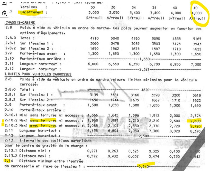

Bonjour à tous me voici lancer dans grand débat enfin plutôt la connaissance pour essayer de lire un barré rouge
J’ai réservé mon S170 js1 40 donc 4x4 avec cabine courte
J’irai le récupérer le 19 novembre si j’ai bien mon permis le 14
Bon voilà mon barre rouge que j’ai reçu en photo et pas hyper net
Mais j’ai cru comprendre que je pourrais au moins monter une cellule de 5,50
Ce qui serait top
Mais 5,0 ira très bien aussi pour 2
Dites moi si certains connaissent la mesure exacte de possibilité de cellule
Je vais essayer de joindre le barré et une photo de mon futur kamtar
Ce qui serait top
- Messages : 2630
Re: BARRE ROUGE MIDLINER et autres
sur ce modèle en cabine courte et empattement 4 mètres tu peux aller jusqu'à 6,18 mètres avec les ferrures (0,12 m) de portes arrières de mémoire ...
W = 4(empt) + 2,72(PAF ar) - 0,54 (Axe Roue avant debut cellle) = 6,18 ou 6,06 pour la caisse

Salut xavier
Et merci de ton explication
Alors je m’attendais pas a autant je pensais environ 5,50 ce qui déjà très bien.
Par contre je comprends pas bien les ferrures c quoi ?
- Messages : 2630
Les ferrures sont les chanières des portes qui peuvent dépasser de 12 cm vers l'arrière ou autres accessoires, porte roues, porte vélo.....

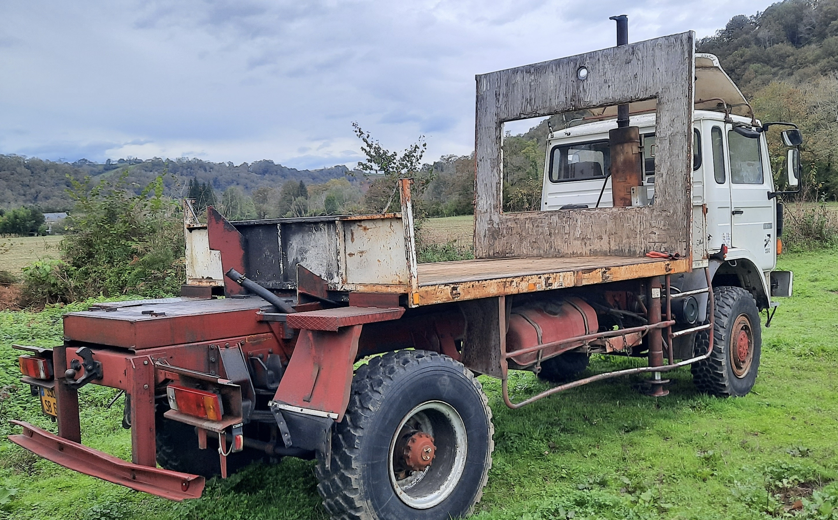

Ok est-ce que tu saurais des fois si il est possible de trouver le pivot pour châssis 3 pts d’occasion ?
Ou si je vais être bon pour en faire fabriquer un ?
- Messages : 2630
D'occasion difficile, sauf à reprendre un modèle "pompier" mais rarement en vente.
Chaque système est pratiquement unique car adapté à l'utilisation et à la dimension de la cellule.
Regarde sur mon post viewtopic.php?p=154394#p154394 c'est ne version qui à aujourd'hui ne ma pas couté très cher et fonctionne bien....
