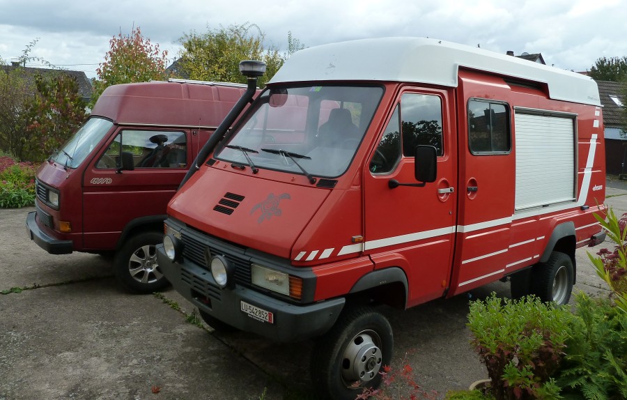

Posté : 16 juin 2018 15:00
par Beda
la situation actuelle:

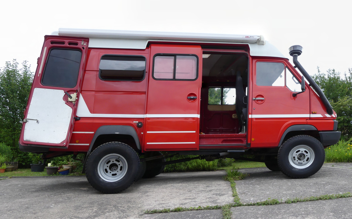

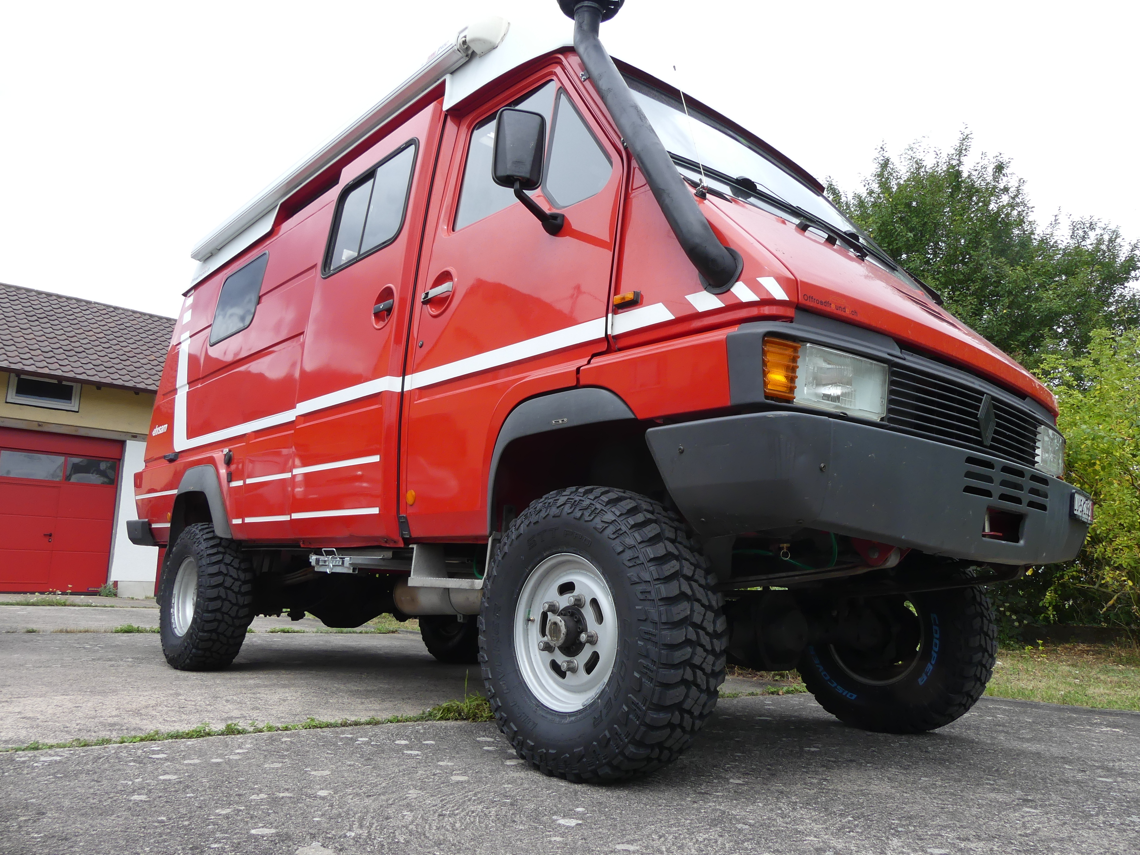

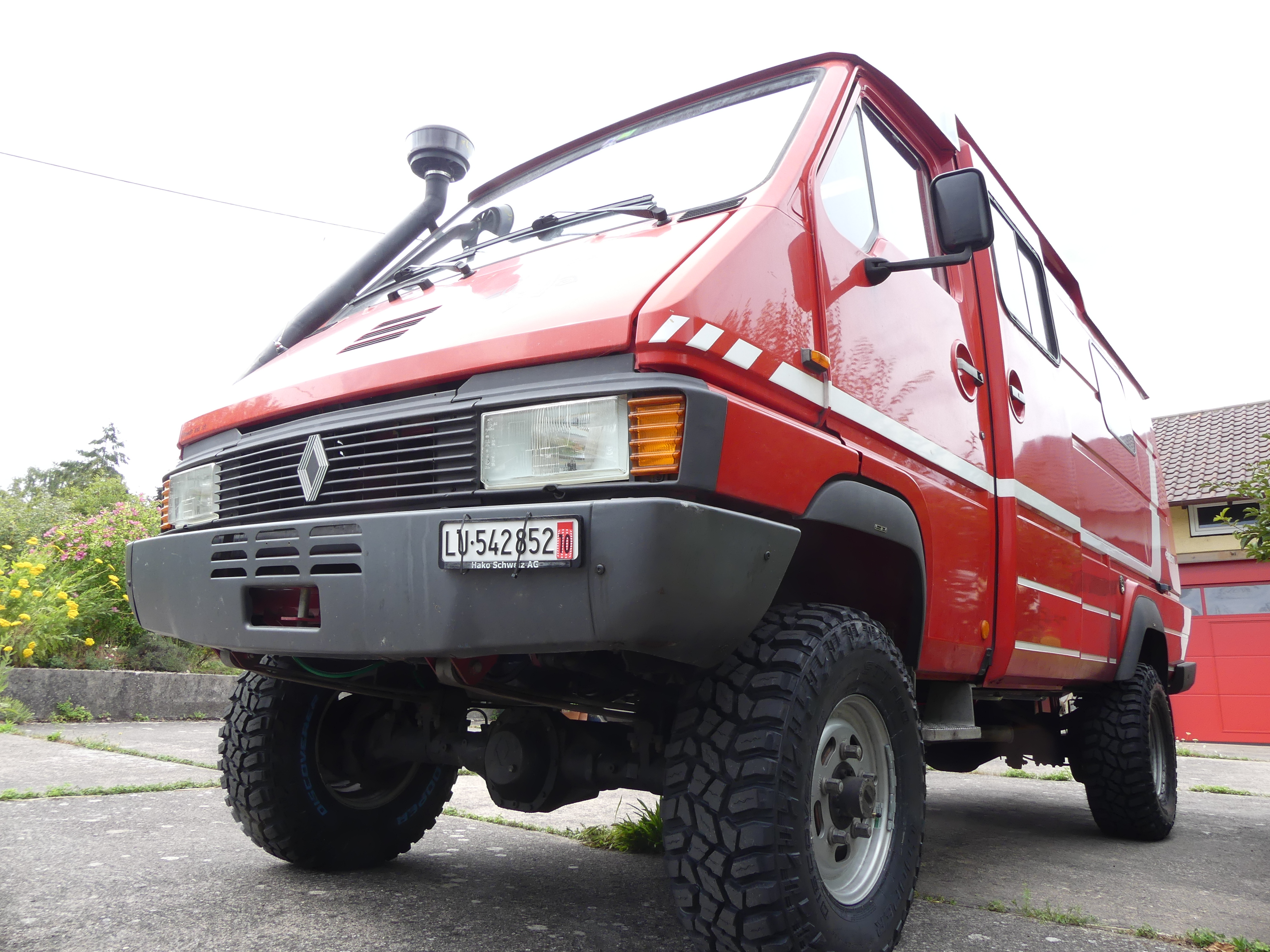

Re: Beda de Mayence
Posté : 03 août 2020 17:15
par Beda
après presque 3 ans, la métamorphose s'achève.
Le TÜV a inspecté et accepté toutes les conversions.
Le jeudi, j'ai rendez-vous au bureau d'enregistrement.
Un bref résumé :
285/75R16 Cooper STT sur 8Jx16 ET72 Bouzinac.
A gauche, un réservoir d'eau potable d'environ 75 litres ; à droite, un réservoir de diesel d'environ 75 litres relié à un réservoir de diesel d'environ 175 litres derrière l'essieu arrière.
Devant l'essieu arrière, au-dessus du cardan, un réservoir de gaz liquide de 40 litres.
Tout au fond, à droite et à gauche, 2 caisses de batteries encastrées dans le sol en bois.
L'intérieur a été conçu et construit par un de mes amis du multiplex de bouleau.
Il manque encore le rembourrage et certaines finitions.
Le volant d'origine a fait place à l'un des R12.
Traduit avec
www.DeepL.com/Translator (version gratuite)
