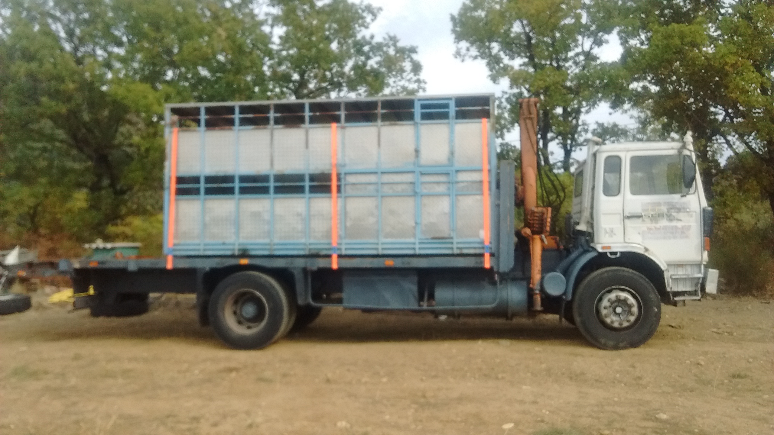

Et voilà les nouveaux Joujoux!!
Rénovation du bleu pour en faire ma nouvelle maison
Le moteur tourne bien boite pont ok y'as juste les freins à refaire un grand classique
c'est des freins hydraulique avec assistance pneumatique.
J'ai déjà commencé le démontage de l'hydrovac? Je sais pas si ça s'appelle comme ça c'est ce qui fait l'assistance pour le freinage et du machin qui sert pour le frein de park
Faut encore que je démonte les cylindre de roues et que j'envoie tout ça en rénovation

Voilà ça avance j'ai fini de démonter tous les freins tous les cylindres étaient mort pourtant je trouve que ça freiné bien moi
Du coup j'ai envoyé ça à une boite vers Lyon Sedaia distribution pour les refaire j'attends le devis....
Le rouge c'est pour les pièces tous le monde m'as dit tu vas galèrer au moins la avec deux j'ai des pièces de rechange

En attendant de recevoir les freins je m'occupe un peu de la rouille je crois qu'il va falloir refaire les planchers
Et je vais sûrement en profiter pour traiter le châssis
Est-ce que c'est possible de sabler et repeindre l'arbre de transmission ? Ça risque pas de le déséquilibrer quand même ?
Puis j'attaque la recherche du caisse bétaillère ou shelter environ 5m de long un shelter de Simca serai nickel mais pas évident à trouver en ce moment

Bon ça avance pas trop trop mais en attendant les freins j'ai trouvé la futur caisse
Une ancienne bétaillère. Je vais viré les plaques en tôles et faire un bardage bois ce sera plus sympathique
J'hésite entre du mélèze ou du douglas y'a des experts en bois par ici? Qu'est ce que vous me conseillez ?
