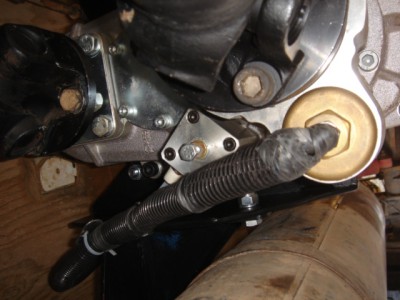

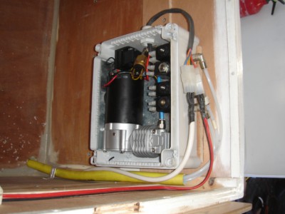

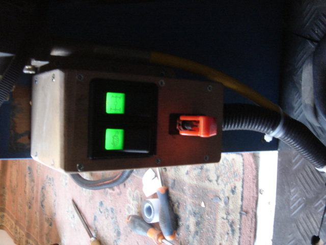

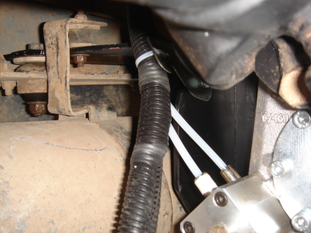

Je suis presque au bout, j'attendais une poignée de boulons commandés sur le net (pas fin 12X25 pas 125)
Ayant démonté une certain nombre de fois...
les arbres de transmission et vu que c'est l'anniversaire de Garfield je lui paye de boulons neufs.

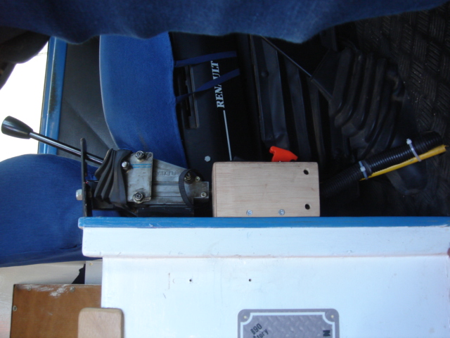

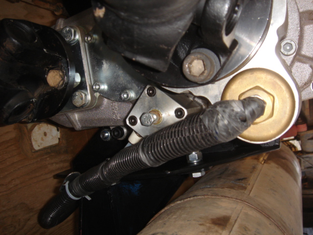

Tites photos :
le boitier électropneumatique
l'arrivée de l'air comprimé sur le crabotage
l'arrivée de l'air comprimé sur les courtes, j'ai protégé les 3 petits tuyaux par une gaine (projections OVNI)
le petit boitier avec les touches de commandes
le même positionné de façon à avoir les boutons juste au bout des doigts
Manque quelques finitions et protections, ce soir je teste !

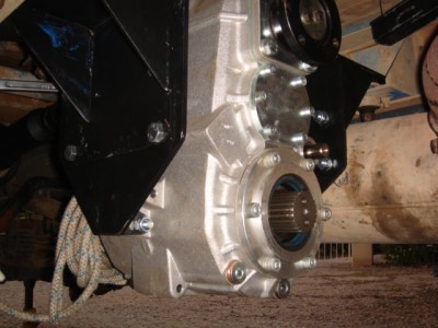

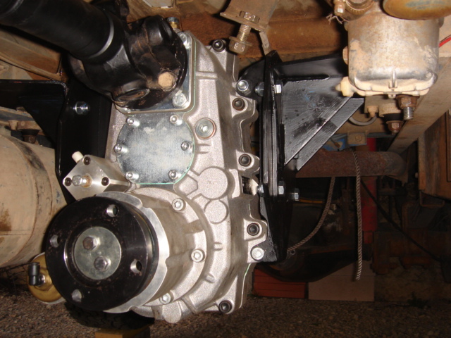

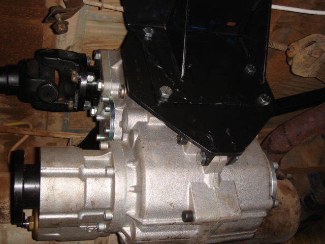

BT suite
fixations définitives
Ce soir essais = impatient
