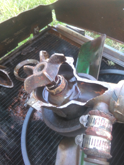

Cet après-midi, en réglant le moteur (TP3 essence) sur le tagazou, y a eu comme un bruit...
Pompe à eau
Pompe à eau
... suivi d'une chute d'eau :mrgreen:
Après démontage, je suis à la recherche :
- d'une pompe à eau (diamètre de l'épaulement circulaire = 70 mm) de TP3 essence,

Après investigations, c'est une des pales en tôle qui était rouillée au niveau de la poulie (on voit bien les petites parties qui ont cédé à la fin). Elle est venue frotter fort sur le radiateur avant de casser et de provoquer la casse du corps de la pompe, du moins c'est ce que je suppose... vivent les ventilos électriques !!!

Fais gaffe de trouver un ventilo qui a les même perçages que la poulie de pompe a eau.
Je me suis déjà fais avoir, car il existe 2 entraxes de percages sur les ventilos à 6 pales ( sinon, va falloir jouer de la lime :| ).
