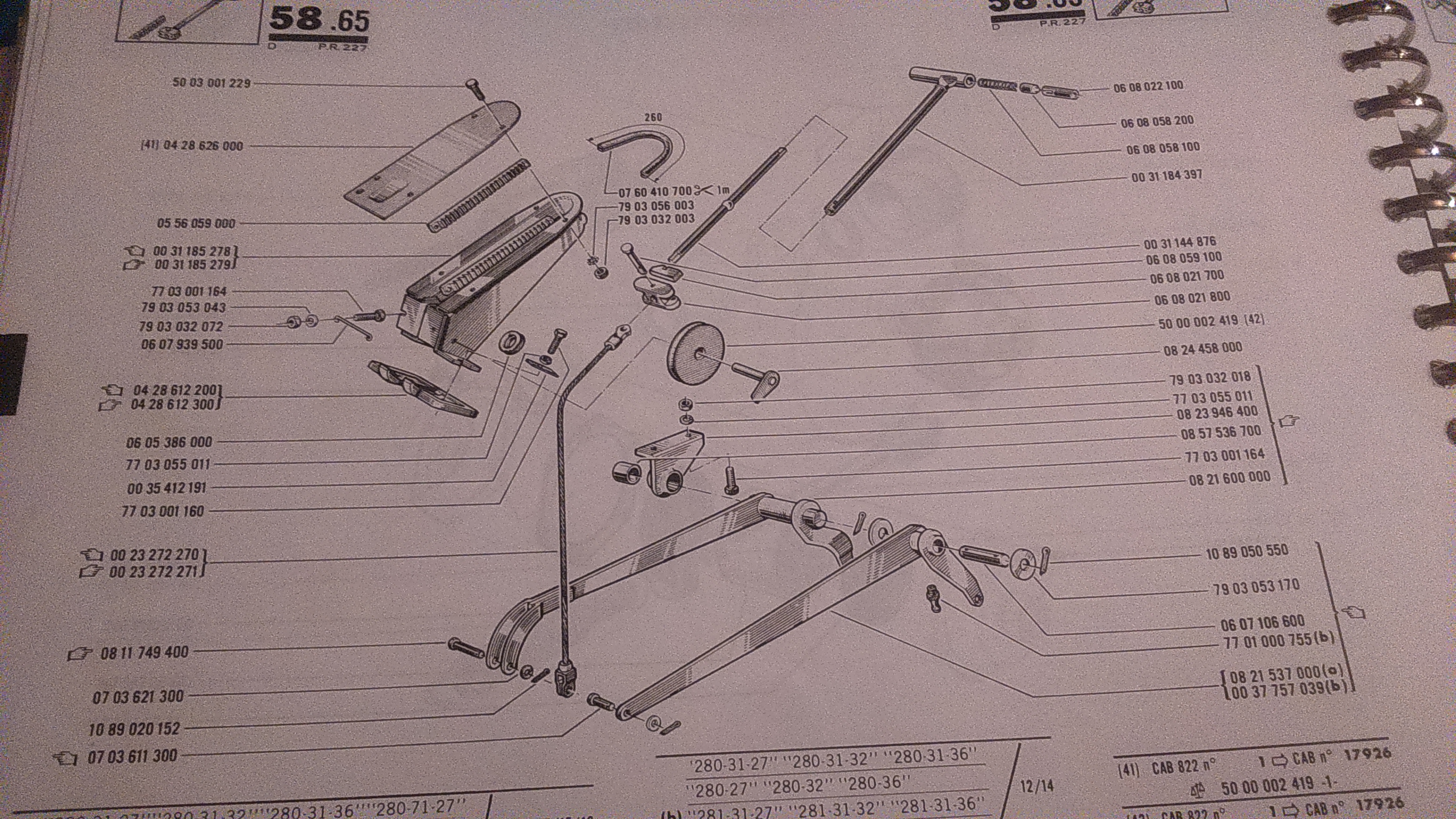

Bonsoir à tout le monde, n'ayant pas encore la solution en ce qui concerne le fonctionnement du levier de frein à main sur Mon TP3, permettez-moi de reformuler ma première question à savoir: quelqu'un possède t'il un dessin en vue éclatée qui montre la conception de l'intérieur du boitier qui contient en autre la canne de commande de frein à main, cela me permettrai de tenter une réparation, c'est le seul défaut à corriger pour obtenir un C.T.

Salut, j ai trouvé ça, si ça peut aider

Un grand merci à la personne du 05 pour l'envoi de la planche éclaté du boitier de commande de frein à main, depuis j'ai démonté le boitier et j'ai constaté que tout avait été remonté à l'envers!
