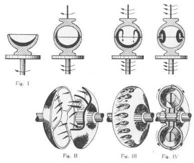

Juste comme ça....Le convertisseur de couple "bouffe" une grosse partie de la puissance....20%...30%....? :roll:
Un peu comme un scooter et une moto.....Enfin, variateur et vitesses....Non ? :roll:

Ton pourcentage me parait élevé, certains convertisseurs on un verrouillage de glissement.

Sans trop m'avancer, 10%.
