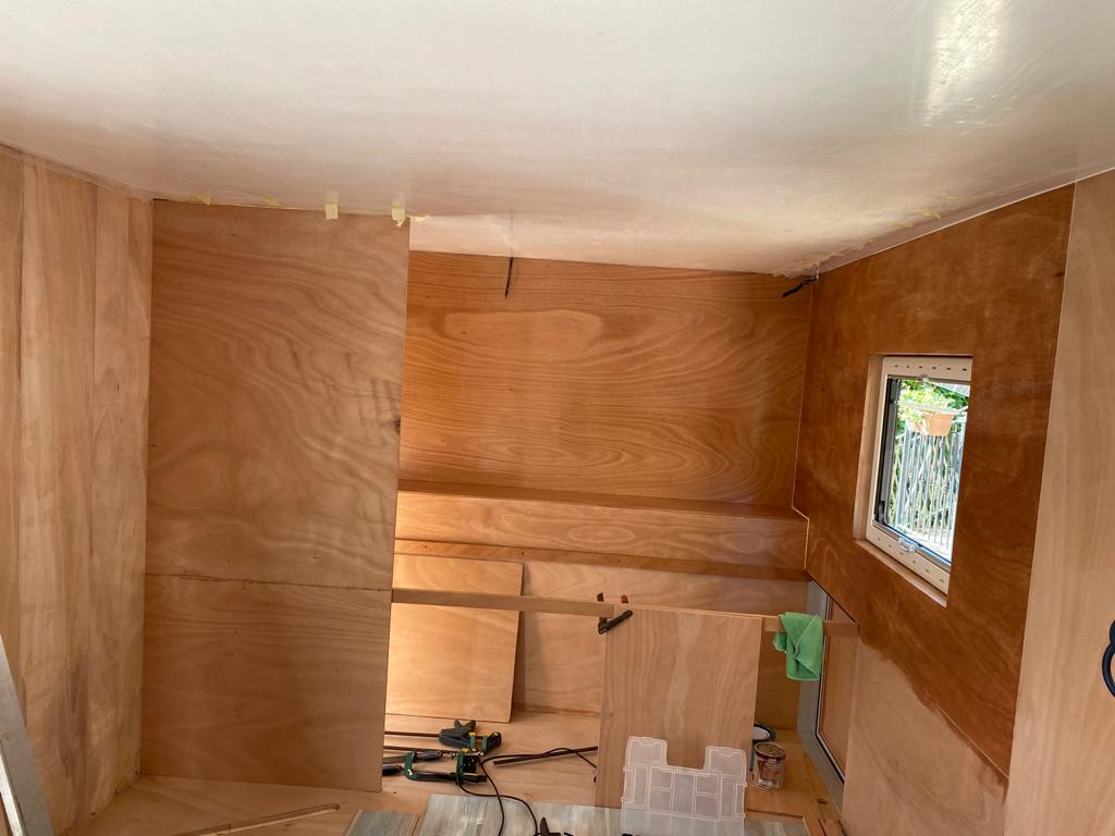

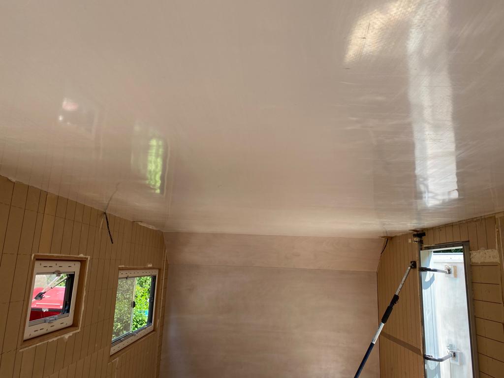

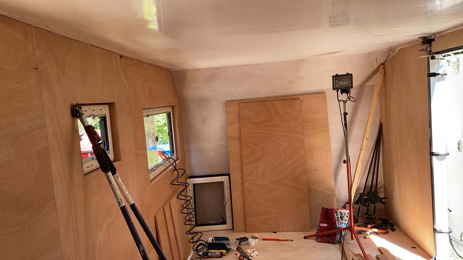

bon quelques nouvelles....

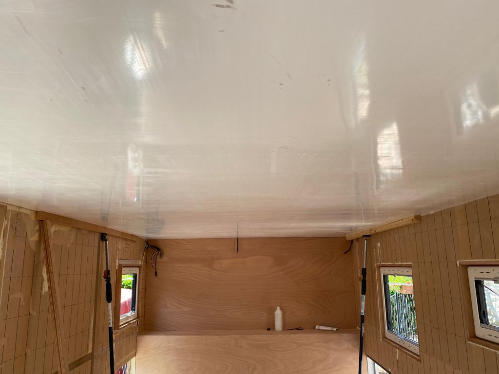

le doublage de la cellule est terminé !!!
La pose du plafond, feuille de vetrorésine entière a été une partie de non plaisir :cry:
Par chance notre fils cadet m'a sauvé la vie en me donnant un coup de main car le rouleau ne restait pas en place et se déroulait pour le démarrage de la pose :102:
Au total, il m'a fallu 4 heures pour finaliser la pause... et après c'était "APERO !!!" :drinkingcheers:
c'est beau un plafond tout blanc... et lisse... il reste encore la pellicule de protection
les côtés sont aussi enfin tous posés :D
Pour les joints des panneaux j'ai réussi à faire en sorte que l'on ne verra pas un seul joint sauf sous la dinette mais il est vraiment discret...

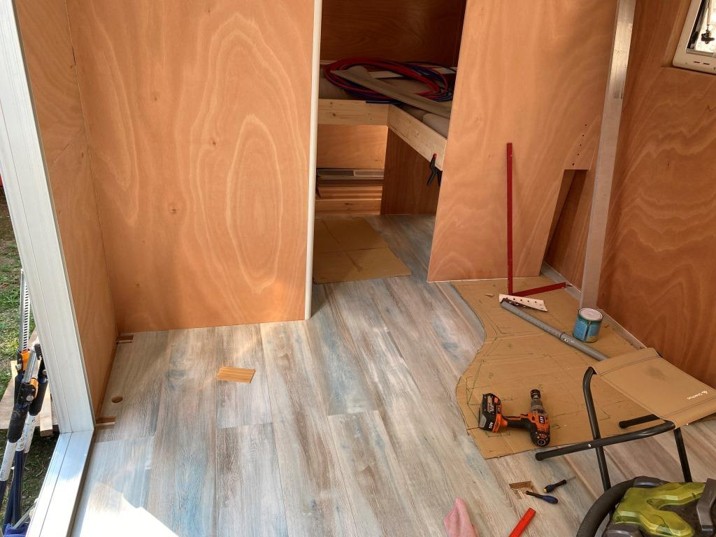

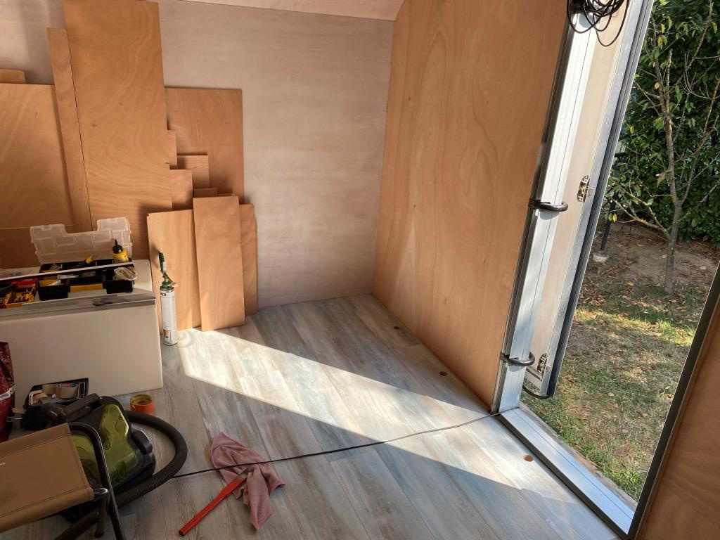

contrôle que le plancher choisi ira bien avec l'ensemble....

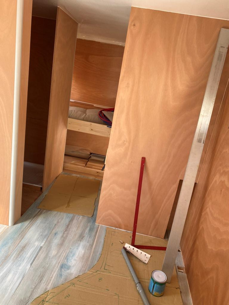

maintenant on attaque aussi la mise en peinture...

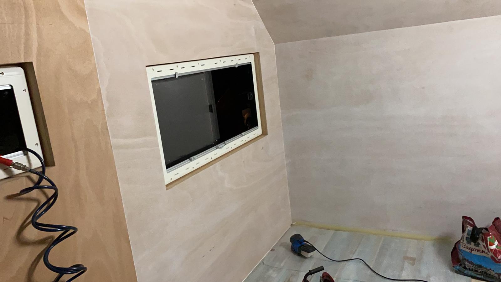

Si vous arrivez à voir la jointure des 2 plaques en bas de la fenêtre...

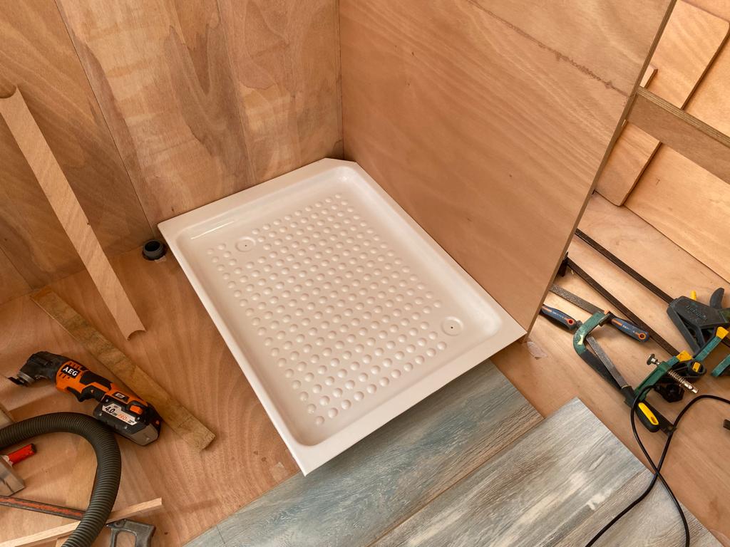

Et préparation de la mise en place du bac à douche..

Très sympa ce plafond ! Tu n'as pas prévu d'y placer des luminaires :idea: ? Ou ils seront tous sur les murs ?
Une petite chose attire mon attention, je vois que tu as posé des fenêtres qui doivent être certainement des dometic.
Je vois que tu ne t'es pas préoccupé de l'épaisseur de ta paroi en les encastrant directement à l'intérieur de ton habillage, c'est une très bonne idée pour ceux qui partent d'une caisse sans isolation ! :thumbup:

En effet, je ne voulais pas avoir de dépassement de la baie à l’intérieur comme à l’extérieur, j'aurais peut-être pu ajouter 3-4 cm (entretoise) mais je n'en avais pas l'envie... je ferais in post pour la finition intérieure je je poserai. (page 11 sur le fil de ce topic)
Pour le plafond... en effet toute les lumières seront sont les angles plafond / mur et au dessus de la dînette il y aura un lit suspendu... donc là il y aura quelques spots... et lumières de courtoisie

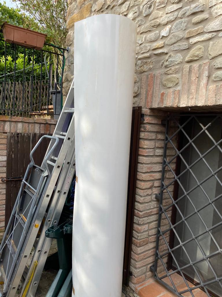

ça rend bien ton plafond, ça s'achète où ce type de rouleau ?
l'intérieur de la cellule est sympa :thumbup:
Conducteur de proto.
Messages : 2610
Re: Le S170.13 (4X4JS1)
Message par xavier-64 »
Merci Fab,
Les rouleaux sont dispo chez pratiquement tout les revendeurs de pièces détachées...
Içi le fabricant est Vetroresina à Ravenna en Italie. Le distributeur est SIFI pour l'Italie dans mon cas et peut-être aussi pour la France car SIFI c'est un distributeur Européen.
Sinon il faut aller dans les garages à camping car et demander il y a plusieurs modèles/version et aussi les marques de fabricants de camping car et caravanes fournissent les revendeurs locaux (Adria, Fond Vendome ....)
celui que j'ai posé car en 2360 mm interne : https://www.sifisrl.com/vetroresina-per ... -spessmm14
je l'ai eu à 500€ le rouleau de 7.5 m
sinon il y a celui là plus fin : https://www.sifisrl.com/vetroresina-da- ... 300-spes12
un autre distributeur... https://www.euroaccessoiresitalia.it/IT ... etroresina

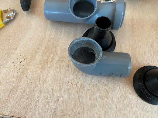

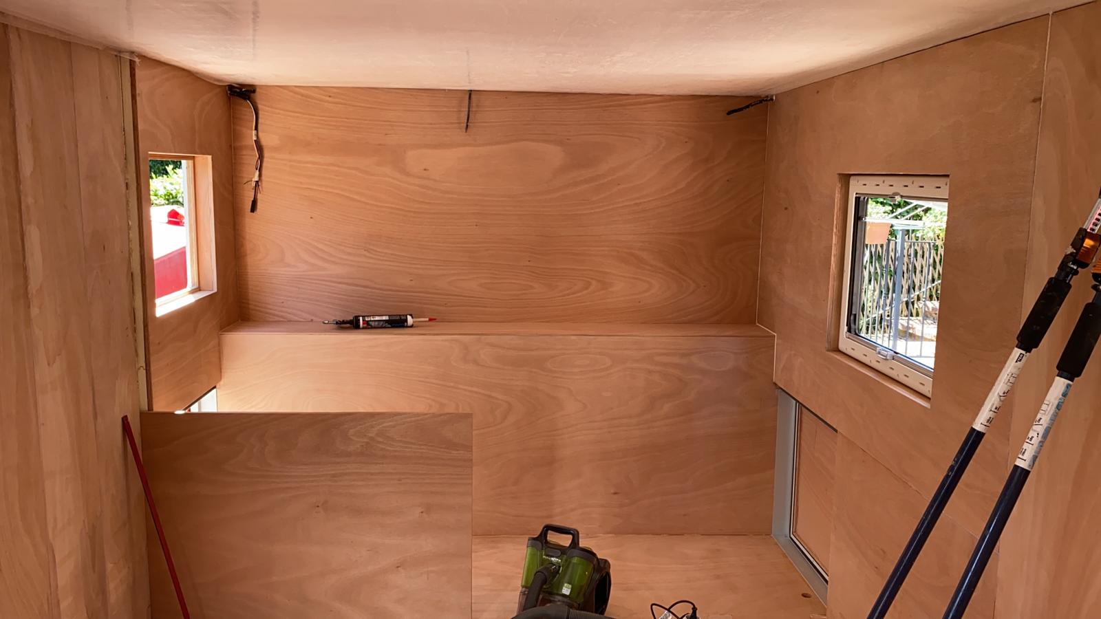

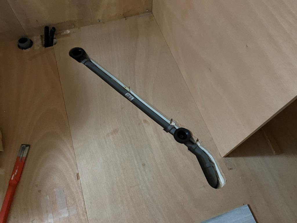

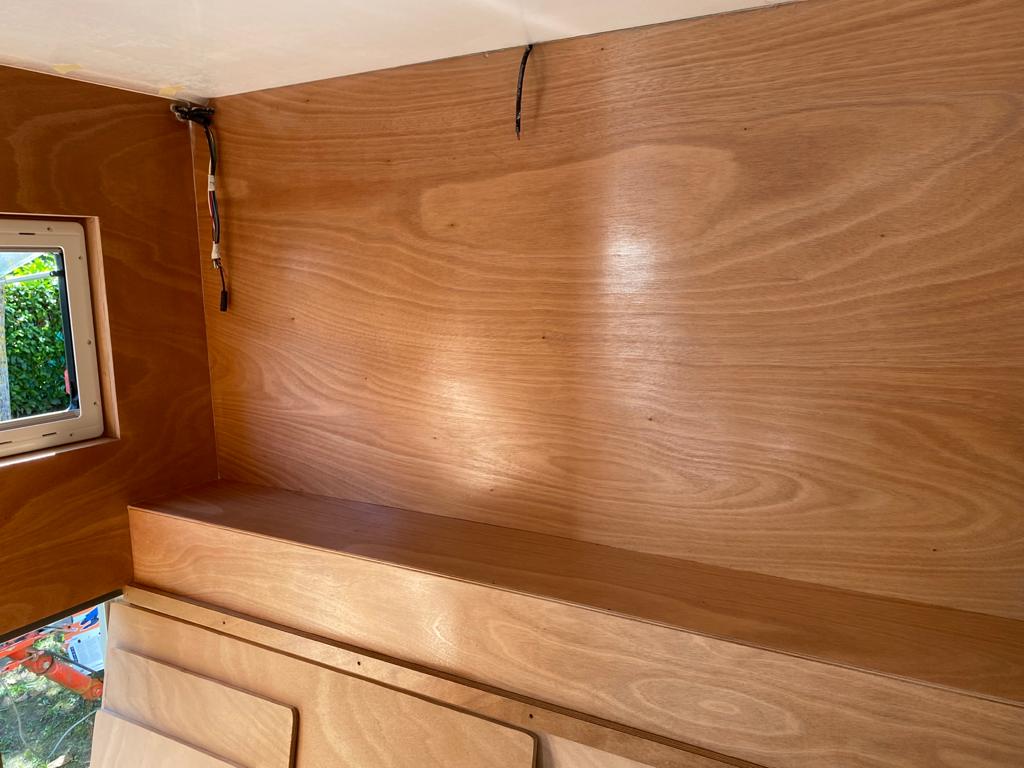

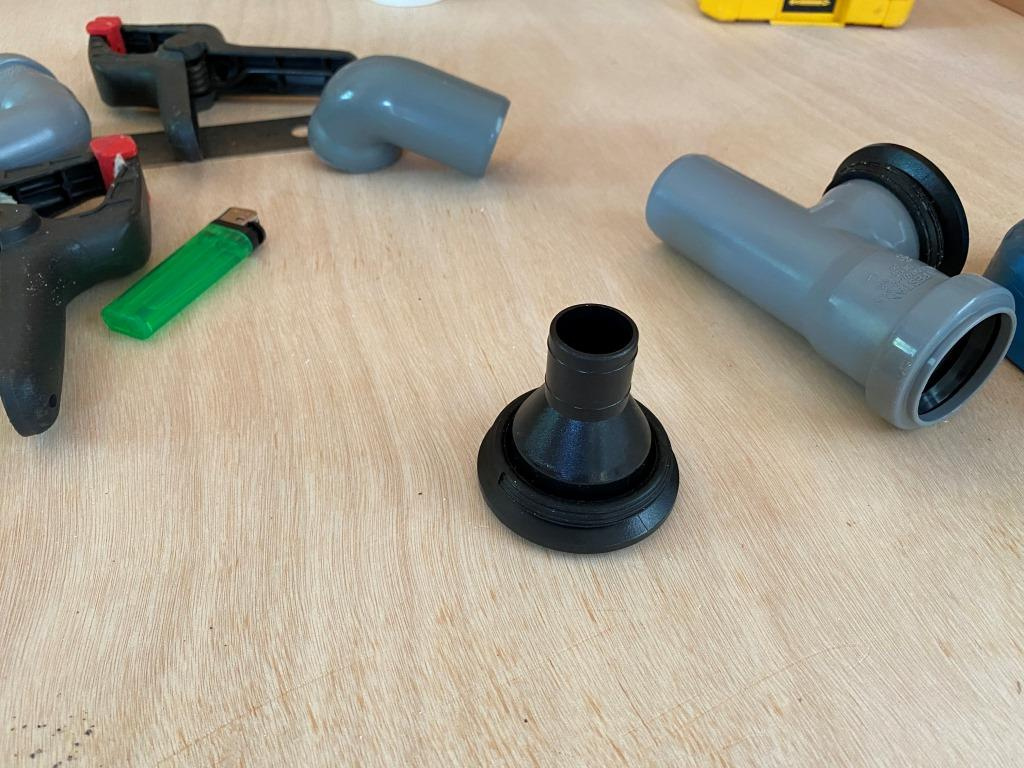

petites avancées....

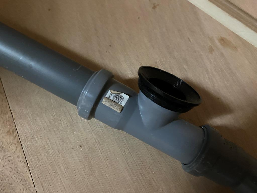

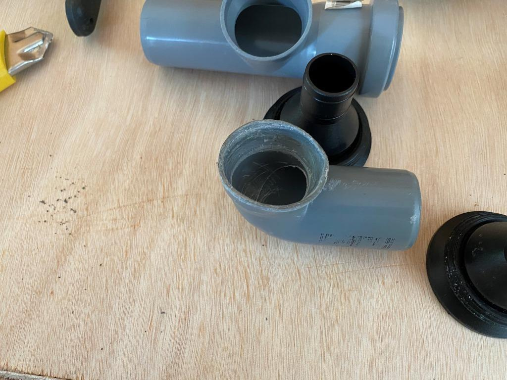

la vidange de douche avec une adaptation..... le tout en PVC de 40...
les essais et contrôle des couleurs...
la salle de bain avance... Le bac à douche est en position et prêt à être fixer.... les cloisons sont posées manques le doublage intérieur en vetro comme pour le plafond...
Le sol enfin fini !!! et les mises en peintures avancent bien....
Je me prépare pour la partie cuisine, dinette puis le grand placard... dans l'ordre ou le désordre....

tu mets un bac a douche du commerce ou tu carrelles, type mosaïque ou galets ... ?
Messages : 2610
fab38 a écrit : 16 sept. 2020 18:03 la class :drinkingcheers:
J'y ai presque pensé :lol: :lol: :lol: une belle douche mosaïque en marbre .... :mrgreen:
nan !! pas quand même !!!!
C'est un bac à douche PVC de chez SIFI en 60 x 80 ... pour les parois je colle la vétroresine comme au plafond....
Je n'ai pas trouvé un bac du commerce qui allait bien ...
C'est Silvia qui a choisi les ton & couleurs et a moi de trouver le matos :amuseordi: Mouhaha :drinkingcheers:

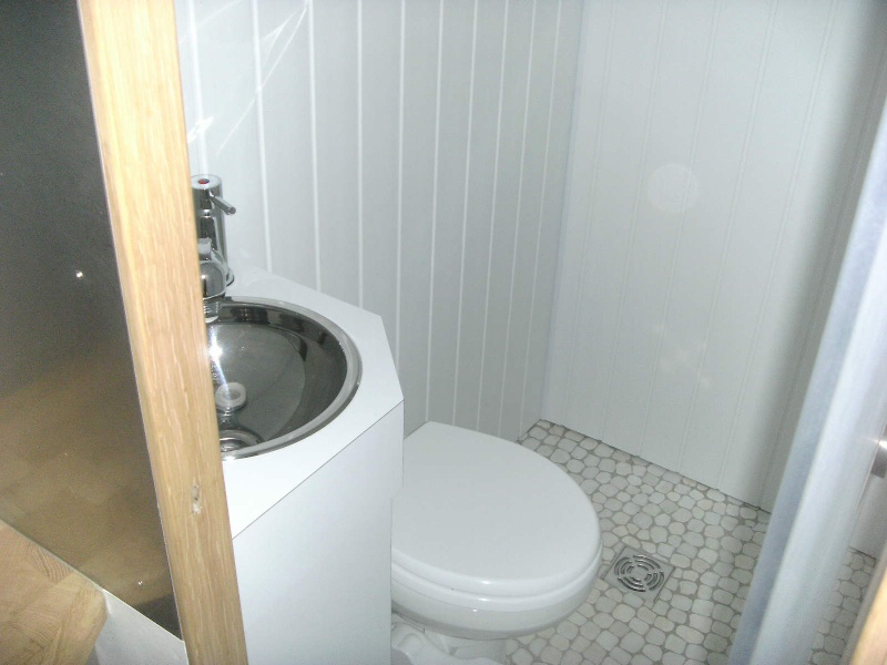

mon collègue Denis, avait fait sa douche carrelée dans son Unimog :

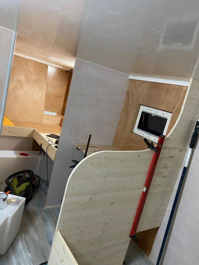

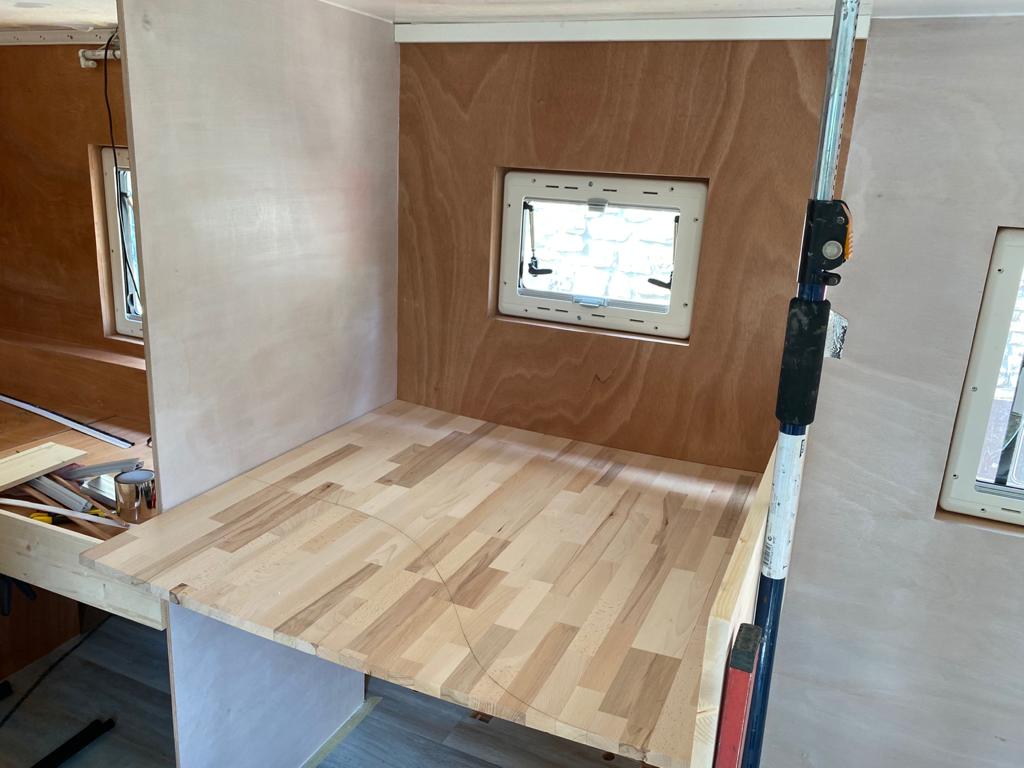

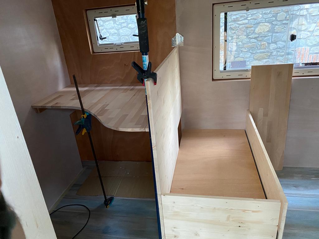

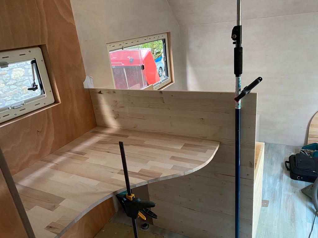

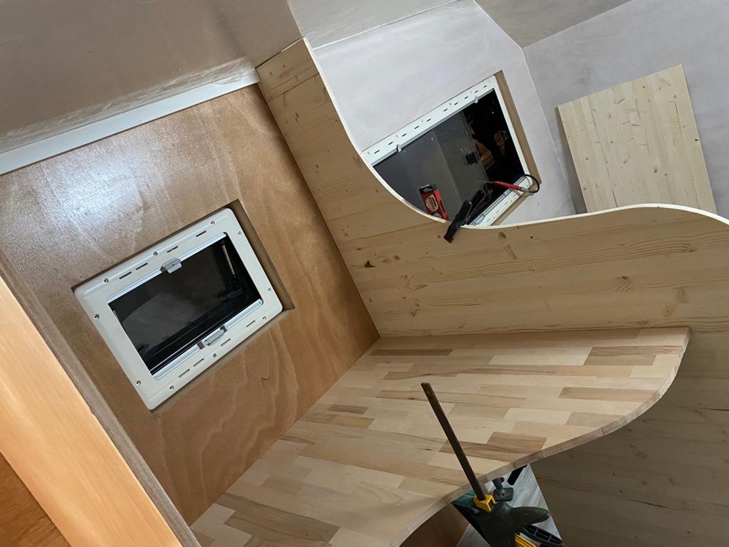

quelques photos ... je n'étais pas trop présent ces derniers temps...
J'ai aussi avancé les coffres arrières mais pas de photo pour l'instant...
Travaillant à ciel ouvert et les températures étant maintenant bases et les journées bien courtes... j'ai tout préparé pour l'hivernage...
J'ai quand même gardé un peu de mécano-soudure à faire pour le nouveau coffres support batteries et les autres coffres... je préparerais les pièces et je verrai si j'arrive à les souder aussi...

Message par fab38 »
super
c'est propre et bien pensé
j'aime bien le sol
PS : tu n'as pas fait de trappe de rangement dans ce sol ?
:thumbup:
