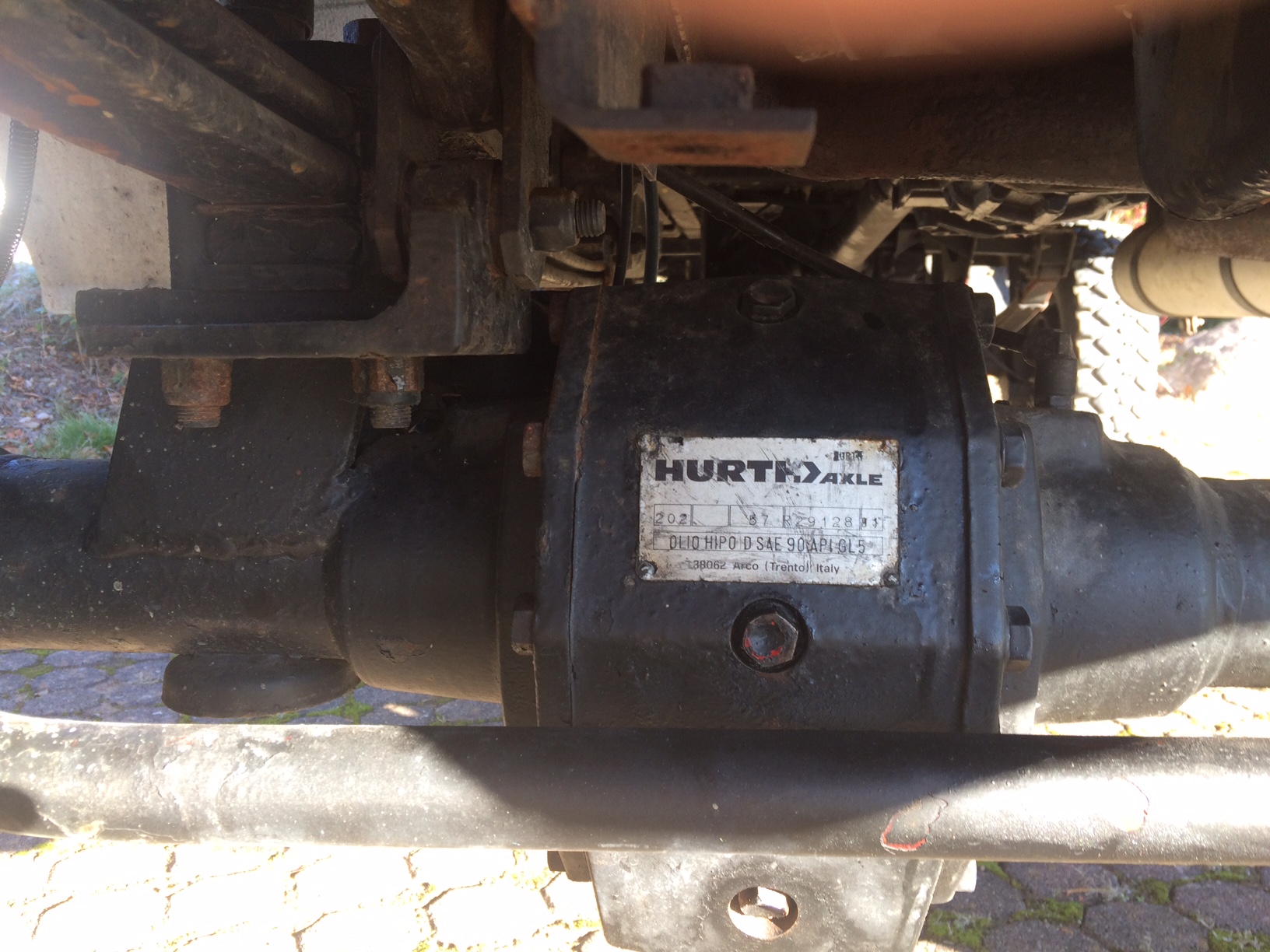

C´est une B110 à ponts Hurth:

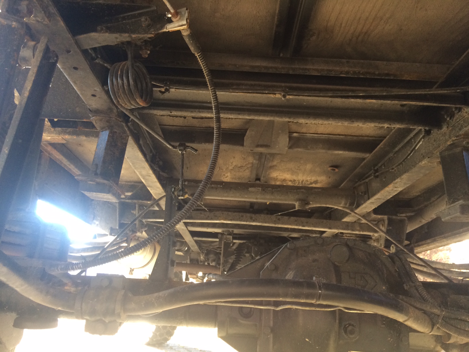

Ici encore quelques images dessous de caisse ou on a mis un peut de maquillage :-) ..mais l´état en général ne me semble pas mal:
Entre-temps on a commencé d´enlever l´isolation que le propriètaire précédent avait installé:
On voit déjà que c´était pas l´optimum...et ca c´est ce qu´on a trouvé la-derrière:
un peu de rouille :wink: et beaucoup de Pattex_no_publi
condensation? Probablement parce que la voiture était transformée en camping-car évidemment avant:
...mais l´endroit le plus grave - le reste est en état acceptable:

Concernant le disques de freins je ne suis pas sûr car ce sont des disques à 10 trous (ponts Renaults?). Si je comprends bien, les disques pour les ponts du type Hurth il faut avoir 6 trous...malheureusement je n´ai trouvé aucun fournisseur (www.) qui en a en stock.
Il serait super quelqu´un pourrais envoyer un lien où la référence des disques pour ponts Hurth.
(Si j´entre le type 4X4F03 (qui devrait être Hurth) chez Oscaro je trouve aussi seulement des disques à 10 trous!?)

non, les disques ne sont pas morts...mais quand je demandais notre distributeur de Renault Trucks concernant les pièces de rechange avant d´acheter la voiture, on me disait que il n´y avait même plus les disques de freins.
Car j´aimerais stocker des pièces (est-ce qu´on peut dire "d´abrasion" en Francais?) - on veut garder la B110 pour quelques années 8) - j´ai essayé de les trouver depuis ce moment la ...malheureusement sans succés.
En plus, il me semble que chez les distributeurs le numéro de type - VF64X4F300000068 - n´est pas assez précise ...on m´offre toujours des disques à 10 trous :?: C´est un peu bizarre...
À part de ca un ami mécano et beaucoup d´experience avec les 4x4 a entretemps confirmé que les vibrations autour de 85km/h sont causées par le jeu du coulisseau. Je vais consulter un spécialiste ici à Wittlich. Selon mon ami c´est probablement nécessaire de le refaire complètement - l´estimation était que ca devrait couter à peu près 400 EUR. Je crois c´est ce que aussi d´autres membres du forum avaient payés.

10 trous (20 vis pour une paire) pour le disque paraît être en accord avec la documentation d'un B110 Hurth.
10 Löcher (20 Schrauben mit einem Paar) für die Disc wird mit der Dokumentation eines Hurth B110, konsequent zu sein.
VF64X4F03......
Seb

merci pour le numéro référence et tu as raison: c´est un VF64X4F03....
Une question additionelle - est-ce que le catalogue dans lequel tu as trouvé la référence donne aussi des dimension (catalogue...Renault Truck Consult)?
J´ai trouvé des disques avec cercle de centrage de 102 et 120mm....
