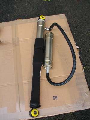

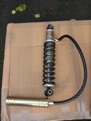

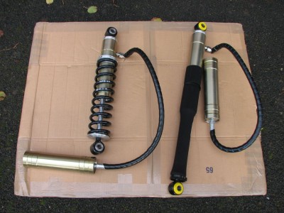

La paire AV et AR
La paire AV et AR
Amortisseur AV
Amortisseur AV
Amortisseur AR
Amortisseur AR

Bon donc on peut le voir sur les photos que ces scorpions peuvent éffectivement toucher leur tête avec leur queue (veinards) :oops:
mais à part ça, qu'attend ton de ces braves petites bètes à par de ne pas exploser ni fuire évidement...
sont ils réglable comme sur mon Vtt ?
est ce supposé plus confortable?
réduire le nombre d'oscillations ?
chauffer moins ? je sais pas ça chauffe beaucoup d'habitude ? j'ai pris l'habitude de poser mes mains sur les pneus quand je m'arrète sur une aire d'autoroute
sans doute parceque je voyais mon père faire ça quand j'étaits petit...mais comme on faisait pas de 4x4 ou de piste...il mettait pas ses mains sur les amortisseurs :mrgreen:
Pascal

Ben déjà le prix ? A bombonne séparée, c'est pas courant !!!! de plus, c'est du sur mesure ? :lol: Petit effort sur la présentation du produit !! :wink:
Re: Amortisseurs "Scorpion"
Posté : 08 déc. 2008 22:48
par serge17800
Bonsoir Dan,
Oui c'est du sur mesure!
J'ai fourni les caractéristiques dimensionnelles des amortisseurs AV et AR de l'IVECO, photos in situ à l'appui.
Plus les caractéristiques de la suspension AV et AR, ainsi que les charges autorisées AV et AR, avec dessins techniques joints.
J'ai rempli pour cela un questionnaire très complet, permettant à l'entreprise de concevoir les amortisseurs.
De nombreux coups de téléphone entre nous, pour parfaire les infos fournies sur papier.
Les amortisseurs à bonbonne séparée sont fréquents en compétition rallye raid type "Paris - Dakar" et nombre de raideurs en 4x4 ont équipé leur engin de pareils produits.
L'amortisseur AV est équipé en plus d'un petit ressort à boudin additionnel qui améliore encore son efficacité et contribue à gommer l'effet kangourou de la suspension AV de l'IVECO.
Ces amortisseurs se règlent d'eux-mêmes en fonction du terrain rencontré.
La bonbonne est remplie d'azote, pour améliorer le refroidissement de l'amortisseur.
Enfin le prix!
Amortisseur AV: 380€ TTC pièce (j'ai obtenu un prix d'appel, je n'ai pas payé le ressort additionnel 80€)
Amortisseur AR: 360€ TTC pièce
Tout ceci hors port: 30€
Ces prix peuvent baisser en fonction de la demande. On peut même envisager une commande groupée s' il y a plusieurs clients intéressés et négocier un super prix. Ils peuvent fabriquer également pour d'autres engins type B90, B110, Bremach, ....
J'espère que ces quelques infos supplémentaires sur le produit répondent à ton attente.

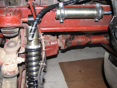

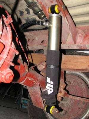

Et voilà, ils sont montés les amortisseurs "Scopion"!
Pas de difficulté au montage sauf:
* amortisseur AR: la largeur de l'oeilleton haut, à cause de l'épaisseur des silenblocs seulement, engagement entre les entretoises difficile, il m'a fallu forcer un peu pour engager l'amortisseur entre les entretoises.
* amortisseur AV: débattement de la suspension AV assez faible. La présence du petit ressort à boudin oblige à comprimer l'amortisseur pour l'engager dans l'axe inférieur.
Mais, j'ai connu pire comme montage sur tous les engins sur lesquels j'ai remplacé les amortisseurs!
Comportement sur routes goudronnées mais pas mal bosselées et, IVECO chargé, mais pas encore au taquet (je pars pour l'Afrique dans deux semaines):
- plus rien à voir avec le comportement d'origine. L'effet kangourou, bien connu sur cet engin, est complètement gommé. On se surprend, comme souvent en pareil cas avec des amortos plus compétitifs , à aborder les virages à une vitesse que jusqu'alors on ne se hasardait pas. Gaffe quand même!
Mon siège Recaro, acheté d'occase sur "le bon coin", contribue aussi au confort ambiant.
Ci-joints photos des amortisseurs in-situ.

par Bruno Jordan
Je te conseille de changer les chaussettes (pas assez solide) des amortos Ar pour des soufflets de fourche de moto.
Posté : 15 déc. 2008 20:45
par serge17800
Bonsoir Bruno,
Merci pour le conseil! Je retiens l'origine du soufflet.
Crois-tu que les soufflets tiennent mieux que les chaussettes? Avec le temps eux aussi finissent pas s'arracher. Sur tous les 4x4, qui ont des amortisseurs avec soufflets, bien souvent ceux-ci sont arrachés et finissent en deux morceaux.
De toute manière cette partie de l'amortisseur est à changer, en préventif, fréquemment.

Disons que c'est mieux que la chaussette mais pas aussi bien qu'une protection rigide.

Deux questions:
Tu dis:
"Comportement sur routes goudronnées mais pas mal bosselées et, IVECO chargé, mais pas encore au taquet (je pars pour l'Afrique dans deux semaines):
- plus rien à voir avec le comportement d'origine. L'effet kangourou, bien connu sur cet engin, est complètement gommé. On se surprend, comme souvent en pareil cas avec des amortos plus compétitifs , à aborder les virages à une vitesse que jusqu'alors on ne se hasardait pas. "
Mais quel était l'état des anciens amortisseurs?
Car si tu compares le comportement avec des amortos neufs avec le comportement avec des vieux c'est normal que se soit mieux.
Et dans ce cas on ne sait pas si les nouveaux apportent quelque chose en plus des origines neufs.
Deuxième point.
Est-ce que l'ancrage des amortisseurs AV supportera l'adjonction du ressort dans l'amortisseur.
Pour info: lorsque j'ai commandé mes amortisseurs en Italie chez OMA ils me les ont livrés avec une patte de renfort pour la fixation inf. AR
Les amortisseurs sont tarés 20% plus dur que l'origine.
Pour devant ils n'ont pas voulu augmenter le tarage en me disant que les ancrages ne le supporterai pas .
Bruno

Bonsoir Bruno, Pascal et tous les lecteurs,
Mes amortisseurs d'origines sont en bonne état, d'ailleurs je les emmène en secours, on ne sait jamais; mais je ne connais pas leur antériorité sur le véhicule.
L'ancrage inférieur, vu le diamètre de l'axe :16mm, devrait pouvoir encaisser le surplus de rigidité apporté par l'adjonction du ressort. D'ailleurs ce dernier, peut-être enlevé de l'amortisseur sur lequel il fait corps par une platine vissée. J'ai fait le choix de les prendre avec cette option.
Sur mes anciens 4x4, sur lesquels j'ai toujours remplacé les amortisseurs d'origines par des plus costauds, personne ne s'est jamais posé la question de savoir s'ils allaient encaisser le choc. Bien souvent, en l'absence de sangles anti-débattements, ce sont les platines d'ancrage qui s'arrachent ou les tiges pour les amortisseurs de cette conception.
Le ressort additionnel n'a pas non plus un tarage très dur!
A noter, que pour installer l'amortisseur Scorpion en lieu et place des IVECO, les entretoises, haute et basse, ont été rallongées de 6mm, correspondant à la différence de diamètre entre les deux amortisseurs (80 au lieu de 68mm).
Ce montage, me paraît plus académique pour l'AV que celui du doublage des amortisseurs, à cause du porte-à-faux occasionné.
Maintenant c'est à l'usage que je pourrai peaufiner mon jugement, surtout après des km sur pistes en tôle ondulée ou sableuses.
