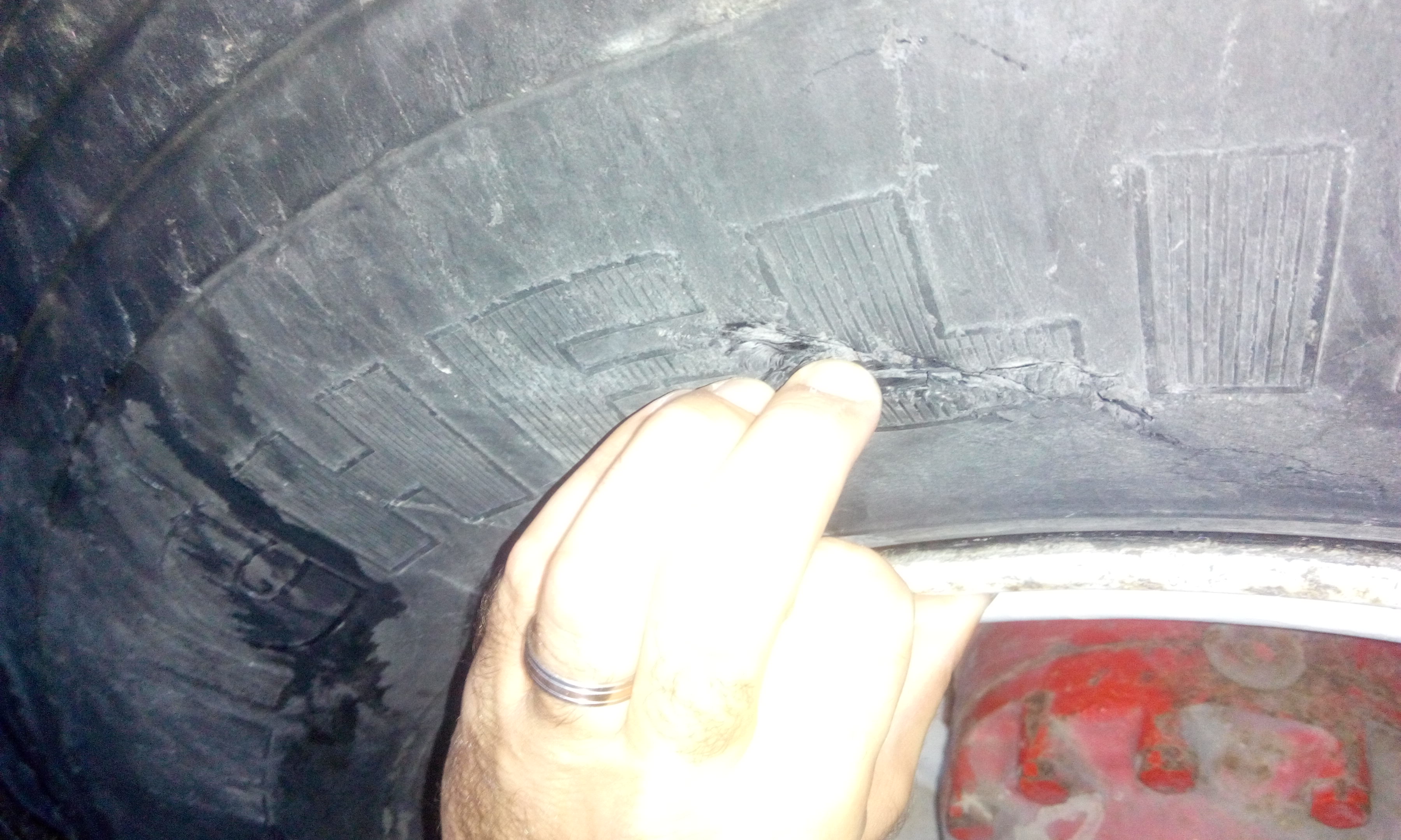

Ha oui un virage un peut serrer un camion en face et frotter le flan du pneu... pas crever mais bien entaillé jusqu'à carcasse mais elle est pas touchée. On a fini le voyage comme ça y compris les 800km de retour. Pas de soucis sont robustes ces ZXL...
Bon je me suis attaqué au démontage... comme ça ça bouge pas:
Mais avec mon multiplicateur de couple... c'est tout bon:
J'ai trouvé un spécialiste qui peut faire une réparation sur le flanc en consolidant l'intérieur et vulcanisation extérieure... on verra ce que ça donne.
En fait le plus délicat c'est le calage... Bon la ça bougera pas...
Pour les puristes avant de faire une syncope, j'ai enlevé les cales sous le tambour, car à la réflexion c'était pas une bonne idée :lol:

Et voilà mon pneu est de retour. Tout réparer. Ils ont fait du super travail même si mon pneu a 17ans!!! Oui ils sont de 2000! Voilà a quoi ressemble la réparation. Pour 260.- CHF avec démontage et montage sur la gente.
Vue ext.
Rep ext pneu
Rep ext pneu
Vue int.
Rep int pneu
Rep int pneu
Au remontage, on a inversé le sens pour que la réparation soit à l'intérieur.

Oui, les Cro's toujours des photos choc!
La réparation est bonne et sans problème tant que la carcasse n'est pas touchée. Sinon poubelle.
