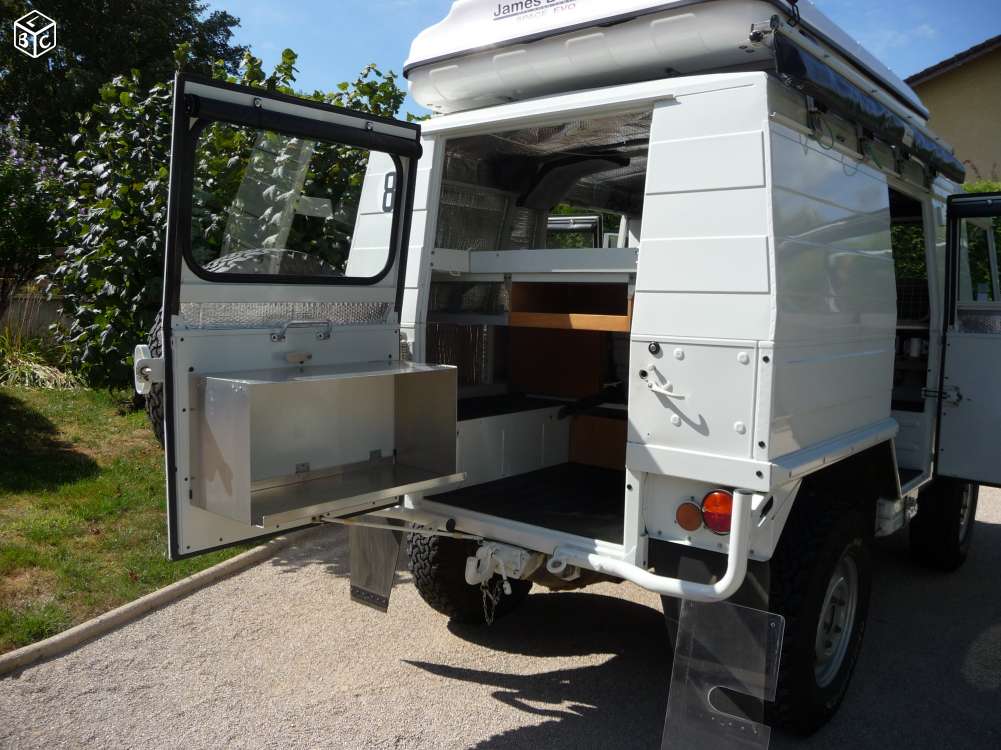

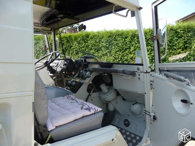

Annonce sur LBC:
http://www.leboncoin.fr/voitures/946027249.htm?ca=22_s
Prix 22 500 €
VilleBellignat 01100
MarqueAutres
Année-modèle 1981
Kilométrage43 200 KM
CarburantEssence
Boîte de vitesseManuelle
Description :
Ex: armée Suisse 43200 km garantie. Carte G. normale. Moins 3.5T.
Excellent état. Pas de rouille. C.T. OK sera refait à la vente.
Chauffage stationnaire Eberspächer. Isolation thermique.
Outillage d'origine complet et chaines à neige neuves.
Aménagement réversible pour voyage à trois personnes.Frigo à compresseur. 2 convertisseurs 24V 230V, 1 convertisseur 24V 12V.Galerie Inox. Tente de toit "James Baroud Space Evo" avec isolation thermique et store latéral 200x240, 1er main 2011 factures.
Entretien méticuleux et complet par moi même. Toutes les vidanges faites. Freins et commandes hydrauliques nettoyés et fluide renouvelé. Dossier d'entretien. Entreposage en garage fermé. Dossier d'importation complet. Nombreux aménagement entièrement démontables pour optimiser l'utilisation des volumes.
Coffres de rangement, table pliante, 4x jerrycans,...
Look attirant la sympathie et apporte des rencontres improbables...
Véhicule en état remarquable à voir sur place avant toute discussion.

il est beau ce ptit pinz...
dommage qu'il soit en 3 places et puis de toutes façons on a déjà un L300 pour ces prochaines années!
ça reste un véhicule qui me donne envie, même si c'est un chouilla trop rustique...

mode HS "On" : 2.5l essence pour 90cv poneys ...
bien emmené, c'est tonique ! mais pour ça il faut aller chercher les poneys dans les tours (régime max 4 500 tr/min, avec voyant rouge au tableau de bord
le rupteur est là pour te brider !
mais surtout : le bruit ! refroidissement par air avec une turbine QUI TE REND SOURD !
sur le mien, premier voyage avec des boules Kies, ensuite isolation du capot moteur, mais le progrès (sensible ) ne permet pas d'avoir un autoradio ... discuter c'est déjà compliqué ....
mode HS "off"
pour le confort de conduite, je n'ai pas essayé le 4x4 (710) , mais le 6x6 (712) est imbattable ! 6 roues indépendantes, on dirait un tapis volant !
sur piste avec d'autres 4x4 : impossible pour eux de suivre le rythme ! (y compris mon Disco Td5, pourtant confort ! ) même chose sur route de campagne : on a eu l'occasion de rouler accompagné d'un B110. j'ai dû demander de réduire la vitesse sur autoroute , je n'arrivais pas à suivre . On a changé d'itinéraire , et pris la nationale. Là c'est mon compagnon de route qui m'a demandé de réduire la vitesse, car il se faisait secouer alors que nous ça roulait sur du velours !...
