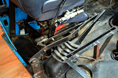

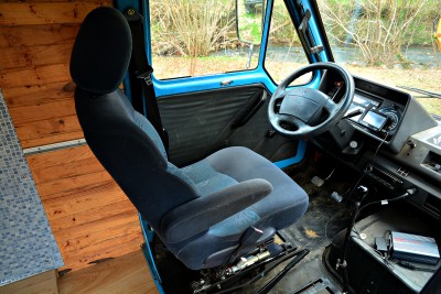

la semaine dernière j'ai mi des sièges rotatif de renault espace III qui sont large,confortable,tu peut réglé les lombaires,et il a un accoudoir et le reglage du dossier et hyper intuitif....

J'ai une siège d'origine conducteur complet en BEG et dispo si tu veux...je vais mettre sur le forum les 2/3 trucs que j'ai à "vider"
J'ai aussi une embase pivotante (à part du siège)...
Come ça joue le siège pour pivoter ou tu as coupé tous les leviers
 ...moi je vois pas d'autres options suite à mes premiers essais
A +

				hé bien oui effectivement j'ai plus le volant d'origine et j'ai modifier le levier de vitesse,mais comme le siege pivote du coté gauche ça passe a peut pres partout....

Je pense couper le frein à main (
 ) et le ressouder avec un angle pour qu'il soit quasi parallèle au sol...ça change rien je pense ce n'est pas un levier que j'utilise souvent
 ...même si ça sera un peu plus chaud en passage très délicat où il est nécessaire...mais bon ce ne devrait pas être l'essentiel de nos déplacements

				bin en fait les cannelures de la colonne de direction du b sont les même que toute les renault (de la 4l a l'espace III) du coup j'ai mi le volant de l'espace qui est bien mieux que celui du b d'origine que je trouve trop grand,le plastique pas agréable...
			-  les sièges d'espace sont vraiment top...
			-  l'ours: oui s'est clair qu'il y a beaucoup de bordel entre les sièges,ici j'ai enlever le câble "push pull" de crabotage de pont av,qui est merdique,toujour grippé...j'ai fait une liaison avec palonnier et rotule (ponti uniquement)
franchement sacha,des sièges pivotant d'espace ou de 806 s'est le top le confort est nickel, tu gagne en volume,on a 7.20m² dans un b...(un peut plus pour toi stephane

pour les siéges d'espace il faut des sièges d'espace 3 (de 99 a 2003) qui sont tous pivotant, s'est sur les phase 2 que certain sont fixe...l'ours: t'a pas du bien chercher,y a pléthore d'espace sur lbc ,ces siège ne tourne qu'a 180° coté porte, ça passe en frottant mais ça passe...
