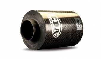

Ce genre de boite. Elle fait une vingtaine de cm de long et le diamètre de sortie (70mm) est le même que celui de l'entrée de l'admission d'air du 712.
Effectivement chère neuve mais j'ai trouvé exactement la même sur le bon coin pour 40€.
Oui, elle est juste posée avec la gaine à cheval sur la boite, ça ne bouge pas.
Il y a suffisement de gaine au dessus de la boite de vitesse pour que je puisse la tirer par en dessous et la nettoyer très facilement.
