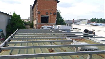

Pour commencer petit retour en arrière, première étape dépose de la caisse.
