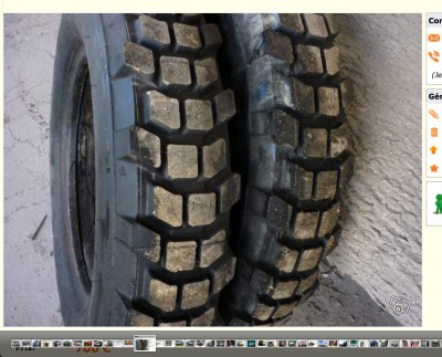

Ya un con qui vendait 5 pneus en 15.5/80x20 juste un peu moins haut que les 1400 mais qui les a monté sur jantes depuis...

Mr P4 a écrit :Ya un con qui vendait 5 pneus en 15.5/80x20 juste un peu moins haut que les 1400 mais qui les a monté sur jantes depuis...
Et tu les as monté sur le TRM ou pas ?
J'aimerai bien voir ce que ça donne !
Si ça passe un éventuel échange avec 6 XL neufs en 12.00r20 est-il envisageable ?

J'ai pas essayé mais pourquoi ça ne passerai pas vu que joen par exemple avait des 1400?
Les 1400 font 123cm de haut, les 15.5 font 116 me semble.
La photo des XL ça serait plutôt du 750x20.

Mr P4 a écrit :La photo des XL ça serait plutôt du 750x20.
Non non, c'est bien des 12" que j'ai acheté à Philippe Poitié (merco boule 911) et qui sont toujours chez Philippe aka Mirus (s170). Faut que je me motive à faire un p'tit GoFast par chez lui !
D'ailleurs, c'est pas toi qui lui avait vendus ces pneus ?
Rassure moi, ça passe des 15,5 sur des jantes d'iveco prévues pour du 14,5, non ? Je pense pas que ça pose souci, au pire un peu ballonés, mais limite tant mieux !
T'as une petite tof ou deux qui trainent de tes 15,5 ?
Oliv' :wink:

Pour Olivier: Elles font combien de large tes jantes? Actuellement sur des jantes pour du 1200x20 qui font environ 23 de large ils ont les talons sérrés mais rien de grave...!
Messages : 3864
Re: Mercedes Benz 1017A Doka
Aucune idée, en tout cas elles sont plus larges que les 12". Ce sont des jantes d'Iveco pc75 .

Ah des cerclées alors ca doit coller, j'ai une jante genre ETR elle fait 26 ou 27 le large ce doit être analogue.

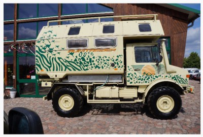

Rapture a écrit :
Je suis tombé la dessus, a voir si je trouve ça à pas cher , mais je pense serieusement a me la fabriquer moi même finalement, ca reste assez simple en structure acier. Vu la longueur du châssis, ca sera pas bien lourd de toute façon.
Je suis tombé la dessus, tu peux peut-être faire un truc dans le genre avec une Lak2 :?:
Oliv' :wink:

Rapture a écrit :Trop haut, et avec la capucine...bah paye ton bordel pour lever la triple cab...
J'ai regardé les Lak, mais finalement trop lourd et haut au centre.
Je passe par la case soudure et sur mesure, bien moins cher et bien moins chiant (quand t'as pas de quoi lever une caisse pour la poser sur le plateau...bah tu construit la caisse lol).
Je recupere mes ferailles fin de premiere semaine de juin, et après en avant la musique.
Salut rapture, je vois que tu compte fabriques ta coquille.
J'en fais de même sur l'ossobuco. Comme ca, pour comparer, comment penses-tu la fabriquer ?
Faux châssis, structure, panneau ??
Pour nous suivre 8)
