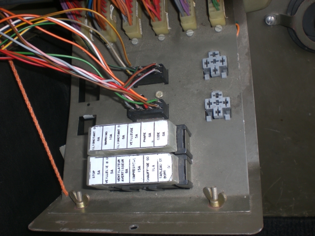

bonjour je recherche les reférences des deux relais qui se trouvent dans la boite a fusible et qui servent a faire fonctionner le compresseur
merci

voici une photo ou on voit bien les prises des deux relais
par contre sur la doc militaire ils disent qu'il y en a un troisiéme sur la gauche ?????
qu'avez vous dans votre boite a fusibles
merci
merci

Re: relais electriques brutt militaire
Relais classique et tout à fait courant.
C'est pour le compresseur ceux là? Pas plutôt pour les phares?
Il y a un disjoncteur sur le capot du compresseur et un fusible de maison dans le compartiment batteries.

bonjour oui il y a bien un fusible type maison dans le compartiment batterie mais il n'a rien a voir avec le compresseur , d'aprés la doc du brutt militaire mise sur le forum , il ya bien deux relais qui servent au fonctionnement du compresseur dans la boite a fusible !
un qui est en lien avec le manocontact de pression d'huile (pour que le compresseur demarre quand le moteur est en route , et un qui sert exclusivement au compresseur en lien avec le contact 5 bars ,et le contact 7 bars pour reguler la pression
voila ce que j'ai compris
ou est situé le dijoncteur sur le capot ?
as tu une photo ?
merci
as tu une photo ?
merci
joli camion!!
le manocontact de régulation de la pression se trouve coté gauche vers l'arrière du moteur, c'est un boitier noir rectangulaire avec un bouton rond dessus.
Quand tu tournes le bouton rond, tu arrêtes le compresseur, c'est peut être cela qui empêche le fonctionnement de ton compresseur?
il faut aussi regarder ta boite à fusibles? sur le coté gauche de ton tableau de bord. j'ai eu mon compresseur hs, le moteur tournait en permanence et cela a fait chauffer les contacts de la boite à fusibles. Par la suite, j'ai eu une panne!
PS: j'ai un Brutt civil, le circuit électrique est peut être différent!!
salut oui a mon avis sur les civils c'est différent il y a eu deux montages
merci
Sisi il me semble bien que le fusible de maison c'est l'alim du compresseur.
J'ai eu un faux contact une fois je n'avais plus de 4x4.

bon j'ai pris 5 minutes
voilà la photo de mon porte fusibles et les relais
mon brutt .... ici ==> http://forum.bernard.debucquoi.com/view ... =18&t=9165]
