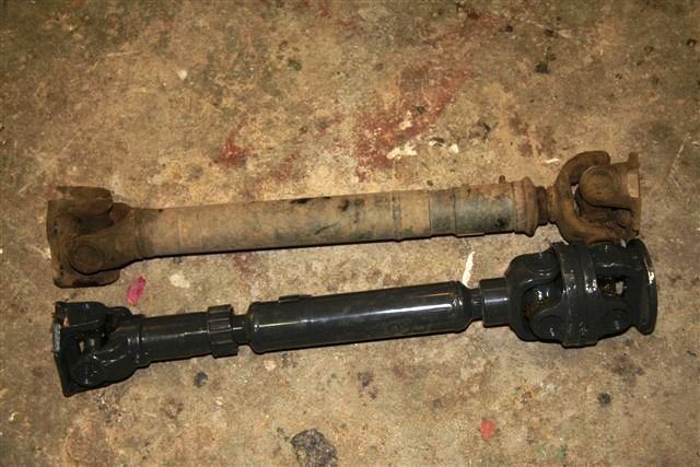

Lorsque on parle de claquement , c'est une image , il est évident que si ça claquait vraiment , ça ne tiendrait pas longtemps.
Mais il faut imaginer que l'arbre (non homocinétique) envoi une rotation irrégulière a toute la chaine cinématique qu'il entraine
Expl: Vitesse de croisière ...3000t/mn (la plus fréquemment utilisée) , l'arbre transmet une accélération et une décélération de part et d'autre des 3000t/mn
Soit 6000 variations de vitesse à la minute !
Il faut qu'un organe faible subisse
pignon , mais aussi peut-être la chaine?
Cas perso :
Sur le Bremach , même phénomène:
- point faible les vis de fixation de la grande couronne dans le transfert se dévissent , s'usent et cassent , éclatement du transfert et retour de mauritanie sur un arbre direct BV/pont AR
- montage d'un transfert TRM et là je consomme des croisillons d' arbre de transmission (beaucoup)
Moralité , la vibration trouve toujours un maillon faible
Sur le pinzgauer
Arbre BV/bt non homocinétique et rupture des synchros (longues courtes) ...panne au Maroc
C'était juste pour imager les dégâts que peuvent provoquer les vibrations et autres mouvements alternatifs

Cas perso :
Sur le pinzgauer

heu ?, parceque sa ligne de transmission n'est pas homocinétique ? Et comme la BT est costaude, les croisillons font fusibles ...come 09 a écrit :pourquoi tu bouffe du croisillon avec le transfert du 4000...??

....absolument aucune transmission a simple croisillon n'est homocinétique,aucune....
je n'ai pas aligner ma bt ponti comme l'a préconiser yves ('eu la flemme) les silents bloc de bt sont mort je roule comme ça depuis 2 ans et mon arbre bt/bv se porte a merveille....(par contre ils on droit a un coup de graissage toute les semaine hein
) pourquoi on devrait aligner au poil de cul l'arbre bv/bt alors que les arbres bt/ponts on une brisure très prononcé......
un flector....
seb on vas retourner a la transmission par courroie en cuir.....non,aller, déconnons pas,au moins un arbre de trans a double cardans qui lui,est homocinétique...
un flector....
Re: Chaine BT Ponticelli
l'idée ce n'était pas de remplacer l'arbre par un flector, mais d'ajouter un flector au bout de l'arbre pour absorber le petit angle qui fait vibrer tout ça ...
Après mettre un :
C'est le top
Seb
Après mettre un :
C'est le top
Seb

Eh les copains ...vous vous égarez!
Si tu veux dire simple croisillon (un a chaque embout) , cela est homocinétique pourvu que les angles d’entrée et de sortie soient identiques des deux cotés de l’arbre , c'est le but du réalignement de la BT
En fait dans le cas de deux simples cardans , ils provoquent des variations de vitesses qui s’annulentt et donc la vitesse de rotation en entrée est la même qu'en sortie sans variation de vitesse
Seb , non ce n'est pas le top
Un double cardan en lui même est homocinétique ( 2 cardans , même angle d'entrée et de sortie provoqués par une rotule au milieu du double cardan)
Il n'y a d'autre solution que de mettre un autre double cardan ou un joint homocinétique de l'autre coté pour garder l'homocinétie de l'arbre
Ce système (ta photo) est utilisé pour le ponts avants de 4x4 surélevés, il accepte des angles de travail plus importants
en résumé seul un nombre pair de cardan travaillant à angles égaux peut-être homocinétique
Autre point important, l'arbre BV/BT est le plus influent sur la chaine cinématique , il est celui qui transmet le mouvement à tous les composants... et donc la régularité de sa vitesse de rotation est très importante.
Désolé Yves, on pollue un peu ton topic , mais c'est quand même lié
Si tu entends par là un seul croisillon sur un arbre ...je n'en ai jamais vu sur un 4x4Comme a dit

oui bin, je veux dire ce que j'ai écrit,quoi....Nomade a écrit :.. Si tu veux dire simple croisillon
oui oui je connais le principe des cardans,s'est bon de le rappeler,mais tout ça ne fait pas avancer le schmilblick ,mais s'est clair que le cardan a double croisillon (donc 3 croisillons en tout hein,on est d'accordNomade a écrit : Si tu veux dire simple croisillon (un a chaque embout) , cela est homocinétique pourvu que les angles d’entrée et de sortie soient identiques des deux cotés de l’arbre , c'est le but du réalignement de la BT
et rappelons aussi que sur des cardans,même en respectant le principe de l’homocinétique, qui on un angle supérieur a 5°ou 6° génère des vibrations qui limite la durée de vie du cardan et surtout du coulisseau....

Difficile d'essayer de convaincre quelqu'un qui n'en a pas vraiment envie... je dis ça sans animosité et le plus cordialement possible
et je sais aussi que les discussions contradictoires sont les plus à même d'obliger à argumenter, donc à contribuer à l'explication. Mais je tiens à ne laisser aucun doute ici à l'usage de ceux qui lisent ce post et peuvent être concernés :
- un arbre aves deux simples cardans à chaque bout transmettra un mouvement parfaitement homocinétique si les angles d'entrée et sortie sont identiques ou, autre façon de le dire, que les flasques sur lesquels sont fixés les cardans soient dans deux plans parallèles. (Il existe des cardans à chapes plus longues et plus larges qui acceptent des angles plus importants).
- sur nos Ponti, ce n'est pas le cas d'origine. A chaque demi tour d'arbre, il y a un cardan qui veut aller plus vite que l'autre sur un quart de tour et plus lentement que l'autre sur l'autre quart. C'est de la géométrie pure, c'est indiscutable (et c'est pour ça qu'on a inventé les joints homocinétiques). Cette "contrariété", ce qui revient à dire contre rotation relative alternative des deux cardans, se répercute forcément dans toute la chaine cinématique. Dans notre cas, nous avons deux pièces particulièrement exposées qui peuvent absorber une partie des ces contre rotations, l'arbre cannelé qui engrène dans le train épicycloïdal et la chaine. Comme je l'ai déjà signalé, il y a aussi non homocinètie entre la BT et le pont AR avec des décalages de phase permanents qui peuvent multiplier par 2 le phénomène (arithmétiquement) Si on a 6° d'écart (comme constaté par Alain B) quand ça s'oppose c'est comme si on avait 12° de non alignement (angle ramené sur un seul arbre) et là ça devient énorme ! Notre arbre cannelè et notre chaine sont au milieu et encaissent ces variations. Ces efforts sont énormes, toute la puissance du moteur, il ne peut pas rien se passer ! Ces efforts alternatifs, d'un côté puis de l'autre, en sens inverse, vont provoquer des usures symétriques, seule et unique raison d'un tel phénomène.
Nota :
- le couple conique doit en prendre aussi, forcément, mais ce sont de grosses dentures, elles sont donc le "point fort" et non le point faible.
- encore plus important, les transmissions sont aussi très concernées, mais elles sont visibles et on peut intervenir facilement dessus, c'est par là qu'on commence mais on ne résout rien et on peut même dire que plus les transmissions sont en bon état plus l'arbre cannelé et la chaine morflent.
- le fait que l'arbre cannelé engrène sur une faible longueur n'est pas explicatif d'une usure symètrique, tout au plus d'une usure trop rapide mais qui n'aurait pas cette tête là.
J'en remets donc une couche : aligner nos BT est une nécessité, en plus c'est simple et sans contre indication.
Nota :
