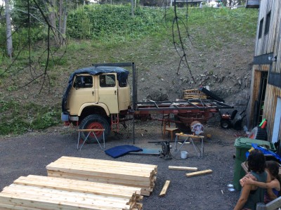

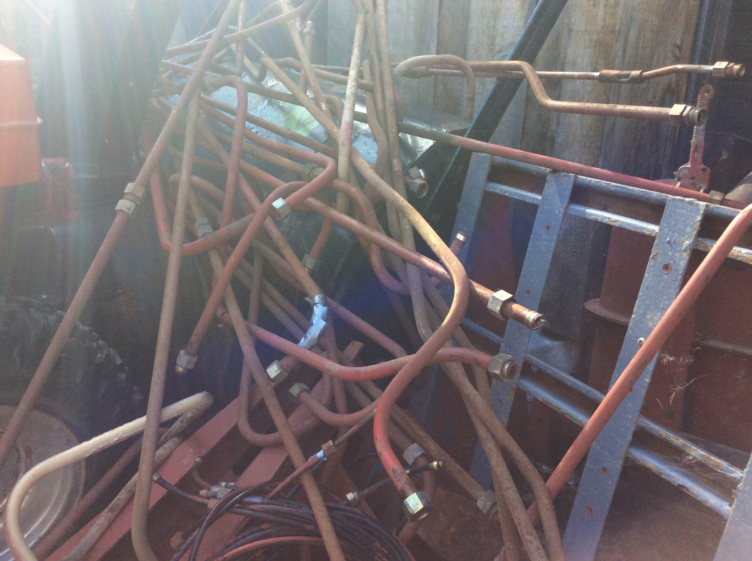

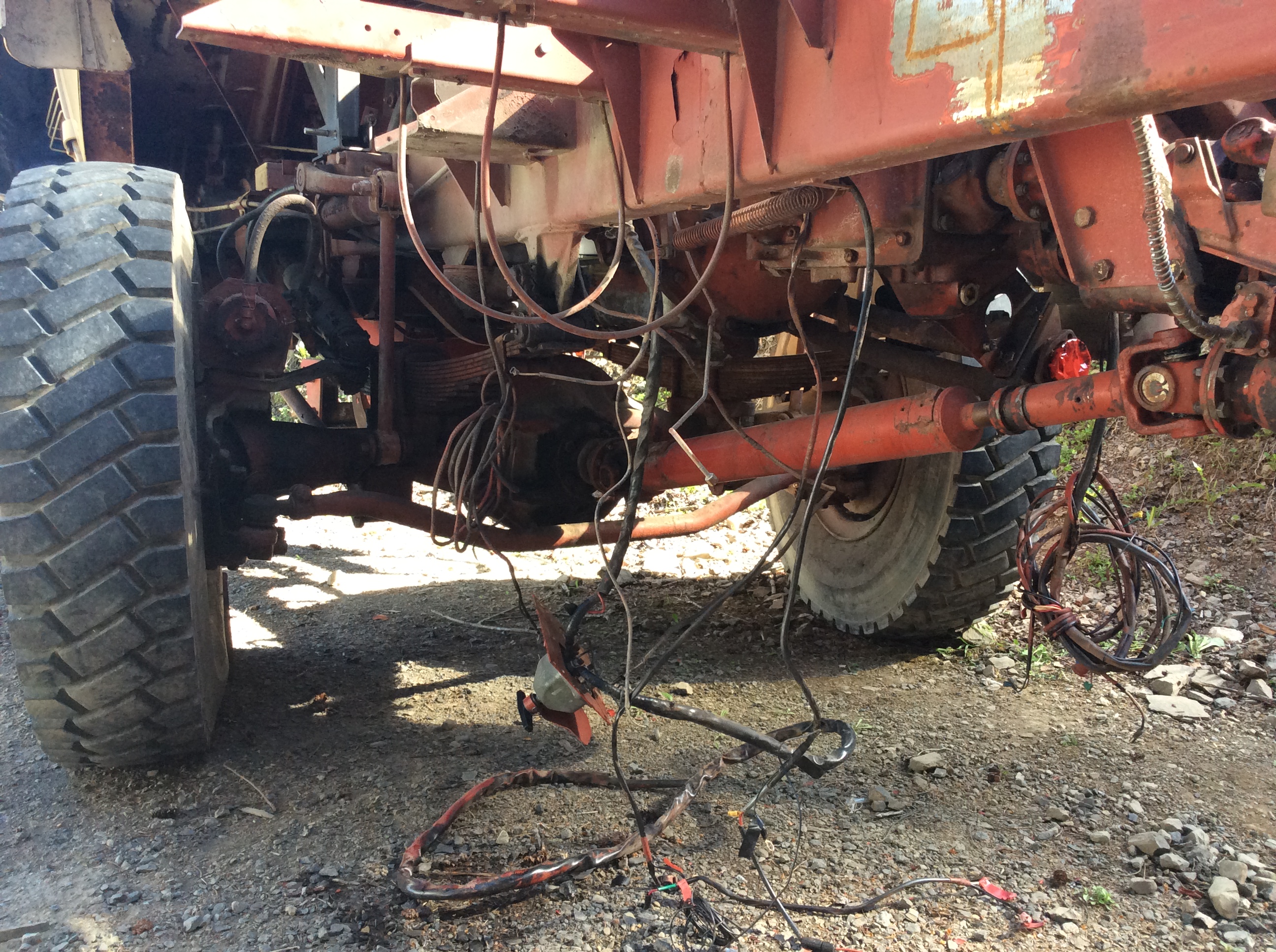

Hé oh ! Amis(es) du poids lourds d'outre-mer, bonne nouvelle: le projet de transformation de notre SM8 est de retour, et en force !
Là, c'est du sérieux.
On a commencé par tout démolir pour mieux reconstruire. On aura de beaux tuyaux d'air neufs, et plein de nouveaux espaces pour caser ce qui ne se casait pas avant.
Quelques images:
Quelques images:

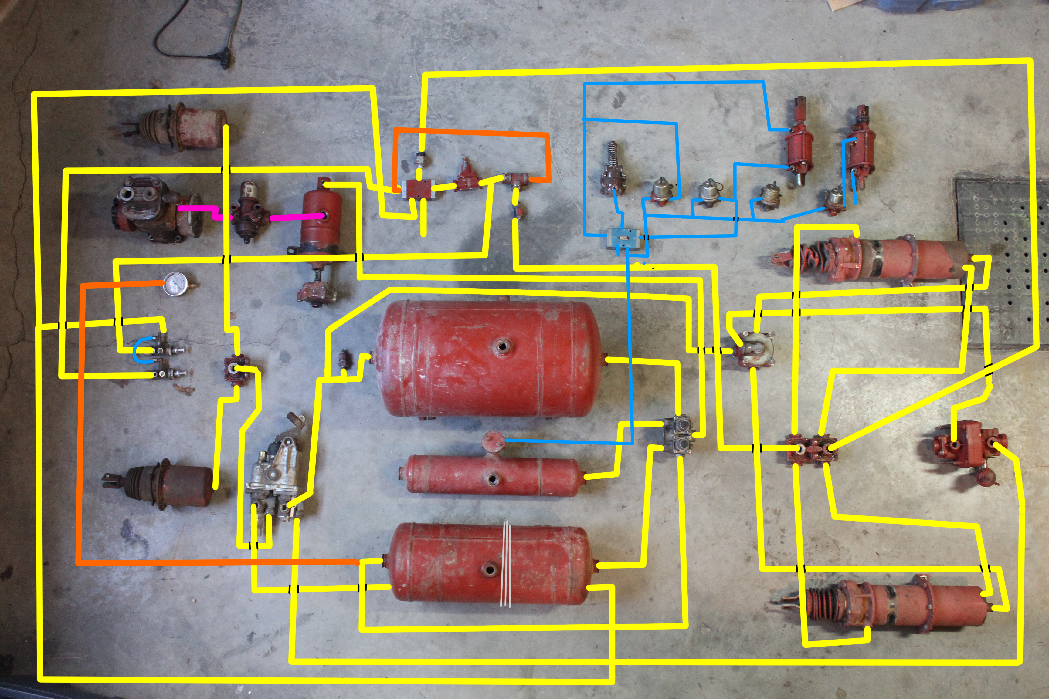

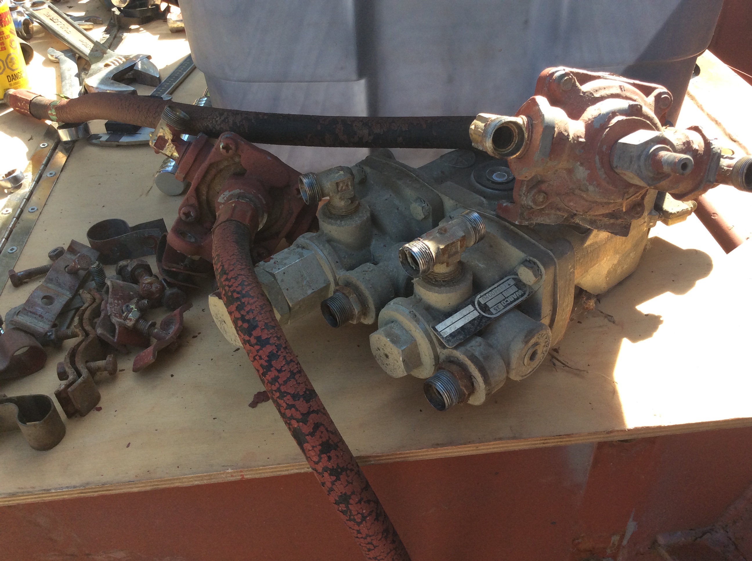

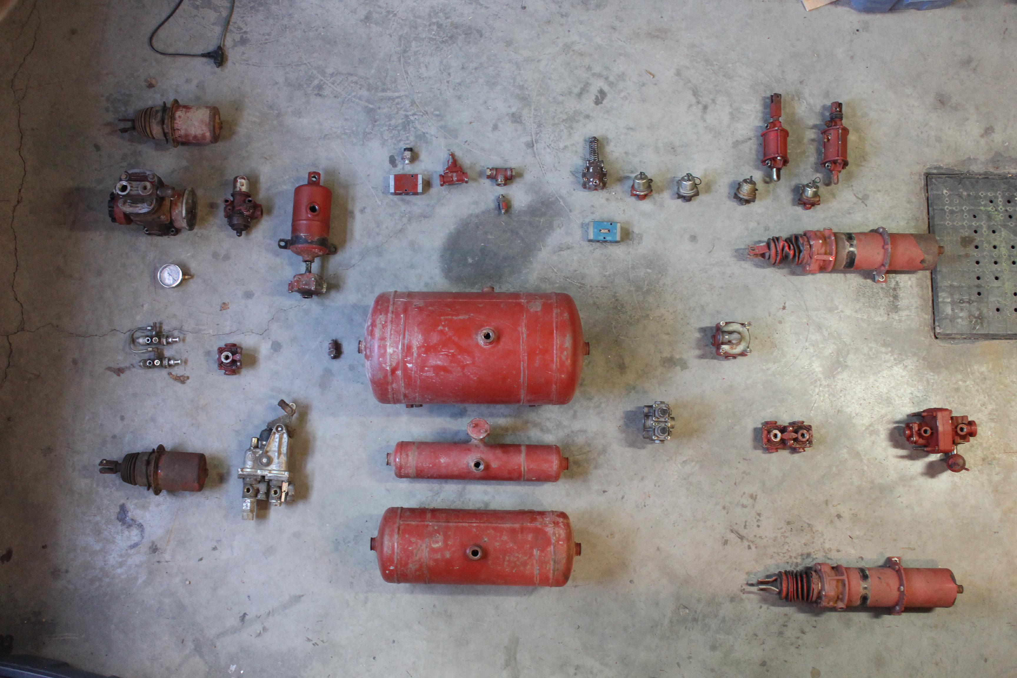

Un système complet de freins à air, vue éclatée, pièces détachées ! Et ce que ça devrait donner une fois remonté
Aussi, description des types de connections (1/8-28, 1/4-19, 3/8-19, 1/2-14, M10x1,0, M16x1,5 et M22 x 1,5) et leur emplacement.

C'est bon çalesboubous a écrit :Un système complet de freins à air, vue éclatée, pièces détachées ! Et ce que ça devrait donner une fois remonté
Tu vas utiliser quelle matière pour les conduites d'air comprimé?
C'est les tuyaux conduites servitude semi-rigide comme ce lien?

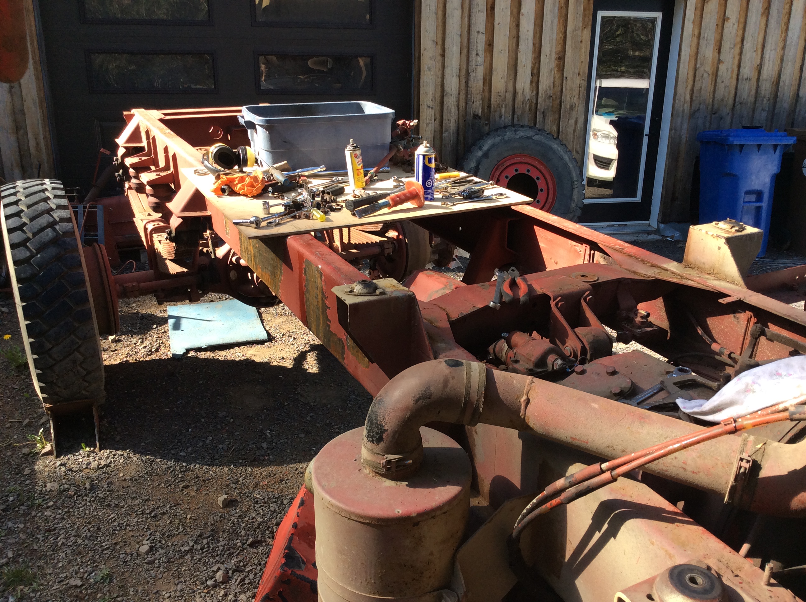

Salut Niconahla,

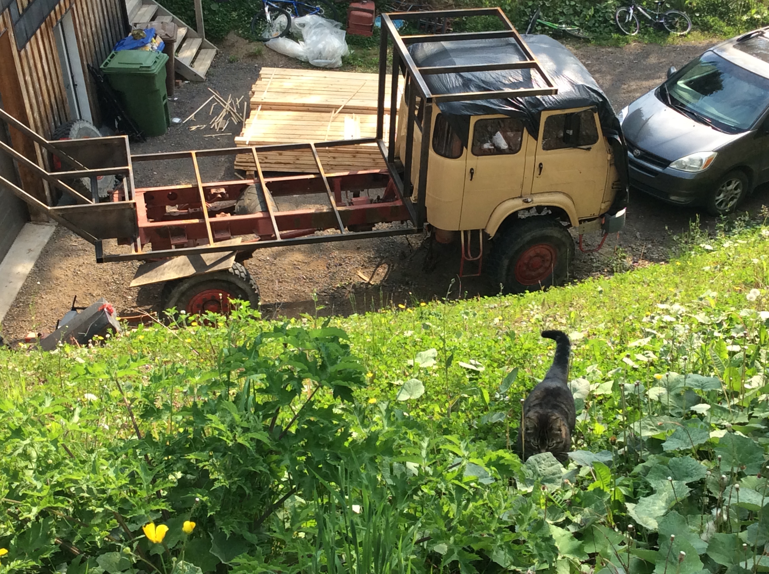

Oui je refais toute les conduites en tuyau semi-rigide neuf. Mais en fait après analyse et recherche, j’ai décidê de tout refaire en neuf avec des pièces nord-americaines. Donc nouveaux « governor, spring brakes et simple action cylinder brake et quick release valve » , nouvelle tubulure semi rigide, nouvelle jauges de pression, nouveaux reservoirs, etc. Le coût des adaptateurs pour passer du bspt au npt est exorbitant quand tu veux respecter les normes DOT (department of transportation), donc c’est plus simple tout refaire en neuf pour moi. Aussi je partirai l’esprit tranquille sachant que mes cylindres de freins sont neufs et n’ont pas 40 ans...
Je vous laisse avec 2 petites photos sur l’avancement de la cellule...
Ciao !

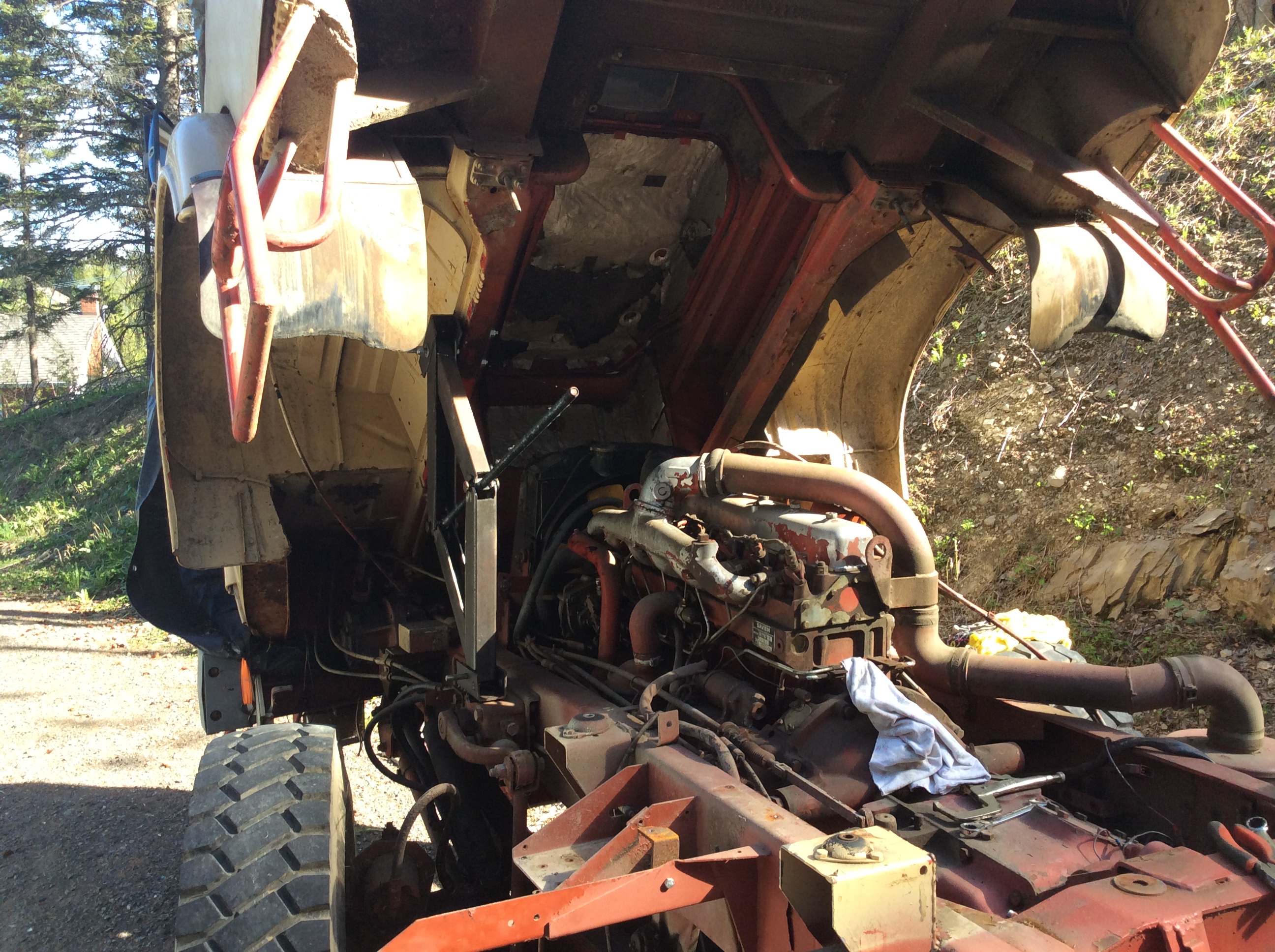

Bonjour Davy et merci pour ta réponse
Gros boulot que de refaire le circuit de frein
Sur les photos que tu as rajouté on voit un châssis pour capucine.
Comment ça se passe pour basculer la cabine?

Salut Niconahla et Cromagnon (désolé je connais pas vos noms),Niconahla a écrit : Sur les photos que tu as rajouté on voit un châssis pour capucine.
Pour répondre à la question: si je dois basculer la cabine il me faudra dans un premier temps soulever la cellule et la reculer pour degager la capucine. J’ai conçu un système de pattes-verins qui me permettront de soulever la cellule en cas de besoin, même en cas de panne complete (moteur et/ou electrique). Ensuite, selon le cas, soit j’avance le camion (s’il n’est pas en rade complètement), soit je redepose la cellule sur le châssis sur des roulements et je la « tire » vers l’arrière. Je mettrai des photos au fur et à mesure de la fabrication.
Je me dis que même si ce sera fastidieux de soulever la cabine, anyway si je dois soulever, c’est generalement que le travail qui m’attend en dessous vaut bien la peine de s’arreter un peu, donc c’est pas qq heures de plus qui feront la difference...
Je garde comme objectif de pouvoir desolidariser châssis et cabine et de pouvoir mettre en conteneur grand format poir le transport intercontinental.
A plus !
Davy

Une fois que tous les travaux mécaniques sont en ordre, la levée de la cabine n'est obligatoire que pour les gros travaux, c'est certain.

Niconahla ou Nico ça me va très bienlesboubous a écrit :Salut Niconahla et Cromagnon (désolé je connais pas vos noms),Niconahla a écrit : Sur les photos que tu as rajouté on voit un châssis pour capucine.
Pour répondre à la question: si je dois basculer la cabine il me faudra dans un premier temps soulever la cellule et la reculer pour dégager la capucine. J’ai conçu un système de pattes-verins qui me permettront de soulever la cellule en cas de besoin, même en cas de panne complète (moteur et/ou électrique). Ensuite, selon le cas, soit j’avance le camion (s’il n’est pas en rade complètement), soit je redepose la cellule sur le châssis sur des roulements et je la « tire » vers l’arrière. Je mettrai des photos au fur et à mesure de la fabrication.
Je me dis que même si ce sera fastidieux de soulever la cabine, anyway si je dois soulever, c’est généralement que le travail qui m’attend en dessous vaut bien la peine de s’arrêter un peu, donc c’est pas qq heures de plus qui feront la différence...
Je garde comme objectif de pouvoir désolidariser châssis et cabine et de pouvoir mettre en conteneur grand format pour le transport intercontinental.
A plus !
Davy
Je trouve ton projet passionnant, et j'ai hâte de voir comment tu as conçu ton système de pattes-vérins et roulement de la cellule.
Tu as monté un faux-châssis rigide sur ton châssis, et un système de type Ampliroll?
Pour le transport intercontinental, quelles sont les dimensions intérieures d'un conteneur grand format?

Non pas de système de type Ampliroll, je trouvais que ça aurais pris un espace important entre les longerons, sans compter que c’est un autre système necessitant un pouvoir (hydraulique, donc aussi electrique ou mecanique pour la pompe)... je voulais qqchose qui fonctionne par la seule force motrice de bras humains.Niconahla a écrit : Tu as monté un faux-châssis rigide sur ton châssis, et un système de type Ampliroll?
Pour les dimensions du conteneur, t’as qu’à regarder sur la premiere page de ce fil . C’est en pouce, multiplie par 25,4 et t’auras en mm
