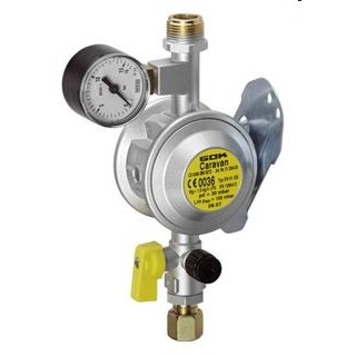

le pré détendeur n'est plus obligatoire en amont du système de gaz, en effet avec un détendeur 30mbar (norme européenne butane et propane) il n'est plus nécessaire d'abaisser la pression car le détendeur fait tout ca tout seul!
attention il existe pas mal de modèles différents qui n'ont pas tous la même norme et cela n'est pas simple de s'y retrouver.
Voici un modèle qui est un bon exemple de ce devrait être tous les détendeurs 30mbar :
DETENDEUR AVEC MANOMETRE 30mbar GOK Typ EN61DS 16 bar - droit 1,5 kg/h
gok ok.jpg (30.09 Kio) Vu 4551 fois
(il en existe aussi en 1,2kg/h Typ EN71PS et 0,8kg/h Typ EN61PS)
et voici un petit synoptique de ce qui peut être fait simplement et dans les règles:
bouteilles -> lyre haute pression -> filtre gaz -> détenteur et régulateur basse pression 30mb avec un dispositif de sécurité surpression -> distributeur avec vannes -> appareil consommant du gaz
pour les connections il faut faire au plus simple donc la lyre, le filtre et le détendeur sont "emboîtables" en 1/2' (12x1,5) ensuite on peut utiliser un tube cuivre recuit 8mm avec des écrous bicone + des olives adaptées.

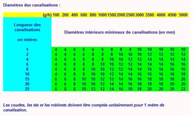

J'ai utilisé du tube de 8/10 du predetendeur jusqu'au répartiteur, puis du 6/8 jusqu'aux appareils, cela suffit largement.
moi, et plusieurs autres ammenageur de bus, avons eu des problèmes avec du 10 (notament pour le chauffe eau (avec pourtant des detendeurs classe 2) et le passage en 12 à reglé le problème !!
il est vrai que les longueurs de tuyau sur des bus ne sont pas forcement les memes !! :roll:
mais du 8 ??! :shock: :shock: c'est quoi l'utilité ?? toutes les entrées des appareils sont en 10 majoritairement !! non ??

Rebonjour, l'entrée de mon chauffage et celle de mon boiler sont de diamètre 6/8, seul le réchaud avait une entrée en 8/10, j'ai donc mis une réduction et ça ne pose aucun problème.
Mon cam n'est pas un bus, les longueurs de tubes sont relativement réduites, je comprend que l'on soit obligé d'augmenter le diamètre si on a des grandes longueurs.

moi j'ai ca qui peut aider :
diametre intérieur des tuyaux gaz en fonction de leur longueur et de se que l'appareil au bout va consommer
