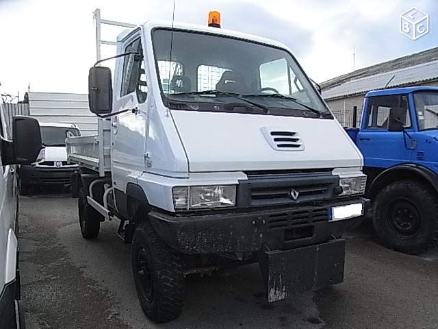

En voici un autre :
http://www.leboncoin.fr/utilitaires/802 ... tm?ca=12_s
Pro Véhicules PRO FUN 4X4 Numéro Siren : 417504594 - Mise en ligne le 18 décembre à 12:19.
Prix : 16 800 € Ville : Gignac-la-Nerthe Code postal : 13180 Année-modèle : 1999
Kilométrage : 106 543 KM Carburant : Diesel Marque: RENAULT
Modèle: MESSENGER B110 35 2.8L 106CH
Version: CAMION 4X4 Cylindre: 8CV Année: 1999
1ère Mise en Circulation: 11/06/1999
Kms: 106543
Couleur: BLANC
Intérieur: TISSUS
Nombres de Places: 3
Boite: MANUELLE
Prix: 16 800€
Pour plus de renseignements, merci de nous joindre au 04 42 30 44 46 ou au 06 16 30 12 36.
