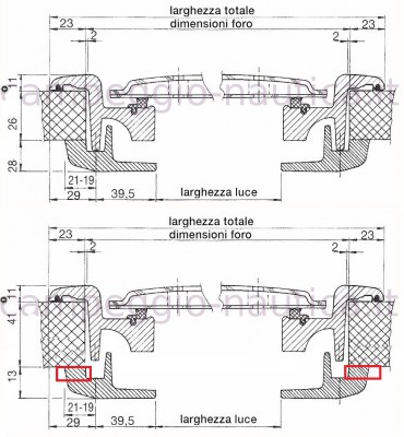

Après étude du schéma, je comprends pas ce qui peut faire varier la cote 15/28 :?: ce doit être en rapport avec l'épaisseur de la paroi 26/41 mais je vois pas comment?
si quelqu'un a des photos en détail d'un cadre intérieur pendant/après montage (avec les cotes ce serait top.... :oops: )
:thanks:

en regardant :
Cotes
Cotes
Si on fait varier l'épaisseur de la parois la variation de la cote passerait de 28 à 13 pour avoir une épaisseur totale constante de 65. :shock:
La prise de cote au niveau de l'encadrée est :oops: La corniche intérieure fait 28 ou 13 ou est variable/adaptable en épaisseur ? orcH
C'est l'info manquante !
Xavier
Re: Epaisseur cadre intérieur Baies Seitz
Posté : 21 déc. 2014 17:33
par Snoopiste
Xavier-64 a écrit :Bonjour,
Xavier
Là est mon pb, :evil:
un petit retour des monteurs serait le bienvenu :thanks:

Xavier-64 a écrit :C'est l'info manquante !
Je n'ai pas mon camion sous la main (il est bien à l'abri de l'hiver dans une grange), mais de très bonne mémoire le cadre fait (autour de) 28 mm d'épaisseur interne et en AUCUN cas 13 mm !!!
J'ai les 2 versions (coulissant et ouvrant) et "à vu de nez", c'est 28 mm sur les 2 versions.
Posté : 22 déc. 2014 00:47
par Snoopiste
Bernard-52 a écrit : .... le cadre fait (autour de) 28 mm d'épaisseur interne et en AUCUN cas 13 mm !!!
Çà m'arrange pas vraiment mais merci à toi pour l'info :wink:
