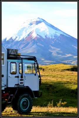

Salutation tout le monde !
Un peut de réseau du voisin,des news , pour ceux qui n'aurais pas notre FB, quoi que, lui non plus n'est point vraiment à jour...!
Nous sommes toujours dans ce magnifique pays qu'est l'Equateur.
Un mois après avoir quitter la Colombie ( Qui a mis une défaite apparemment à la France hier en amicale) nous en sommes au milieu géographique du pays. Celui est un pur pays, offrant des contraste de paysage magnifiques. :shock: :shock:
Une vrai découverte !! Peut être aussi le faite de ne rien avoir préparer avant de partir.... :roll:
Nous sommes sur la cote du Pacifique, et quand nous regardons l'horizon, ce n'est plus l'Amérique que nous devinons, mais l'Asie, drôle de sensation...
Mais ce ne fut pas facile, le camion m'ayant réserver aussi son lot de surprise..... Peut là encore le coté juste construit, mais rien de préparer mécaniquement
Sur la fin de la Colombie, j'ai remplacé un joint spie de portique, vous savez, cette pièce mécanique qui me sert a déplacer l'axe du pont par rapport a l'axe des roue.... Le joint coter entrée c'est mis à fuir de plus en plus, m’obligeant à le remplacer à Popayan. Un grand moment avec 25 personnes autour de moi, mais cela c'est bien passer ! Et les pièces se trouvant assez facilement. 5 heures plus tard, ce fut réparer, mais, en chekant le tout avant de partir pour l'équateur, je me suis rendu compte que j'avais une grosse fuite de gaz d’échappement au niveau du frein moteur. Et autant vous dire qu'entre le gavage de pompe et l'altitude située à 2500 Mts de moyenne, ça fume velue....
Se fut réparer, de la boulonnerie à recentrer en faites.... Mais celà donnait en plein sur la trappe de visite d'embrayage....

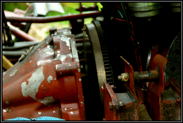

Au alentours de Tulcan , je fut victime des premiers symptômes d'un disque malade, patinage en montée.
Réglage de la garde, tel à Iveco pour savoir comment, combien, et nous continuâmes notre virée en direction de Mitad del mundo. Mais le disque patinant de plus en plus, notre décision fut de retourner plus au nord, dans une petite ville, Ibarra, où, quand nous sommes passés , j'avais repérer pas mal de repuestos, et un camping sympas au abord d'un circuit automobile. :thumbup:
Nikel. Bon , Iveco ne me donnant 0 nouvelle, enfin, si, que ma pièce serait éventuellement dispo dans 2 mois, je pris la decision de tombé le disque pour vérifier l'état du tout, et de le faire regarnir.
:drinkingcheers: :drinkingcheers:
Coup de chance le mecanisme est neuf, la butée de même, et les ressort du disque même pas une petite trace d'usure , et Michel, le proprio du B110 me rejoindra, et me donnera un bon coup de main pour ce faire!! Ouf !
5 heures pour démonter, 3/4 heure pour regarnir, avec des pistes neuves garanti amiantées ;), 5 heure de remontage. Entre temps nous avons fait connaissance de nombreux voyageur incrédule face à mon petit chantier, et tombé de nombreuse bières et autre cru chilien... Je me suis même fait payer le restau' à moi et ma famille pour avoir dépanner un autrichien avec son Mercedes, une sombre histoire de joint de vanne EGR... :frime:
Bref, la parfaite vie du bourlingueur ! :mrgreen: :mrgreen:

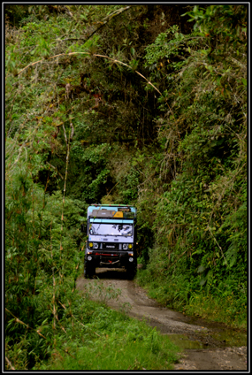

Pour roder notre disque, d'abort la région du cratère de Pulualua, et 4 jours de 4X4 digne du Camel trohy !!!
Sorti de cette jungle, direction, Mindo et ces papillons,cascades, rivières et autre colibris, puis, pour finir de valider le disque, direction Cotopaxi où notre camion aura grimpé à 4300 Mts, :thumbup: :thumbup: et avons passer 5 jours fabuleux à écumer les pistes alentours.

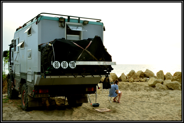

Là nous somme donc au bord de plage, le roues dans le sable,ou, en 200 Kms, nous serons passer de 4000 a 0 Mtrs... Si le disque va bien, les freins ont eu méchamment chaud....
Au debut de semaine, nous avons passer une superbe "non" piste le long de la plage, sur 60 Km, ou, nous avons crus nous planter sur un passage de cap rocheux, nous permettant de rallier le village de San clémente, nous obligeant à prendre un peut large coté mer.... :twisted: :twisted:
Mais, en 4X4, courtes, pression des pneux a 1.3, sa passe !!!
Le camion va vraiment bien. D'alleurs, nous avons souffler nos 1 ans d'habitation au passage de hémisphère Sud, cela ne s'invente po!
Le camion tiens ses promesses, juste les vérins de portes de placards cannibaliser sur une caravane n'ont pas appréciés la chaleur et l’utilisation intensive que nous en faisons.
L’installation Vicron tourne à merveille, je ne sais pas faire de capture écran, mais, avec mes 600W de PS installé, je suis monté a plus de 800w redistribués, pour une puissances de recharge de plus de 3,5KW/H ! Le suivit de l’installation par le cadran BMS et le bleu toof du régulateur sont un vrai plus, nous somme descendu depuis janvier qu'a 65 %, avec plaque à induction, 6 PC, un frigo domestique que je ne coupe jamais, la lumière pour toutes les pièces..... Bref, on ne regarde pas forcément, et, en vivant dedans depuis 1 ans, c'est le vrai plus de mon camion!!
Bon, aller, une photos ou deux si cela passe, et bien le bonjours tout le monde !! :drinkingcheers: :drinkingcheers: :drinkingcheers:
Et bon P'tit gros pour les présents !!

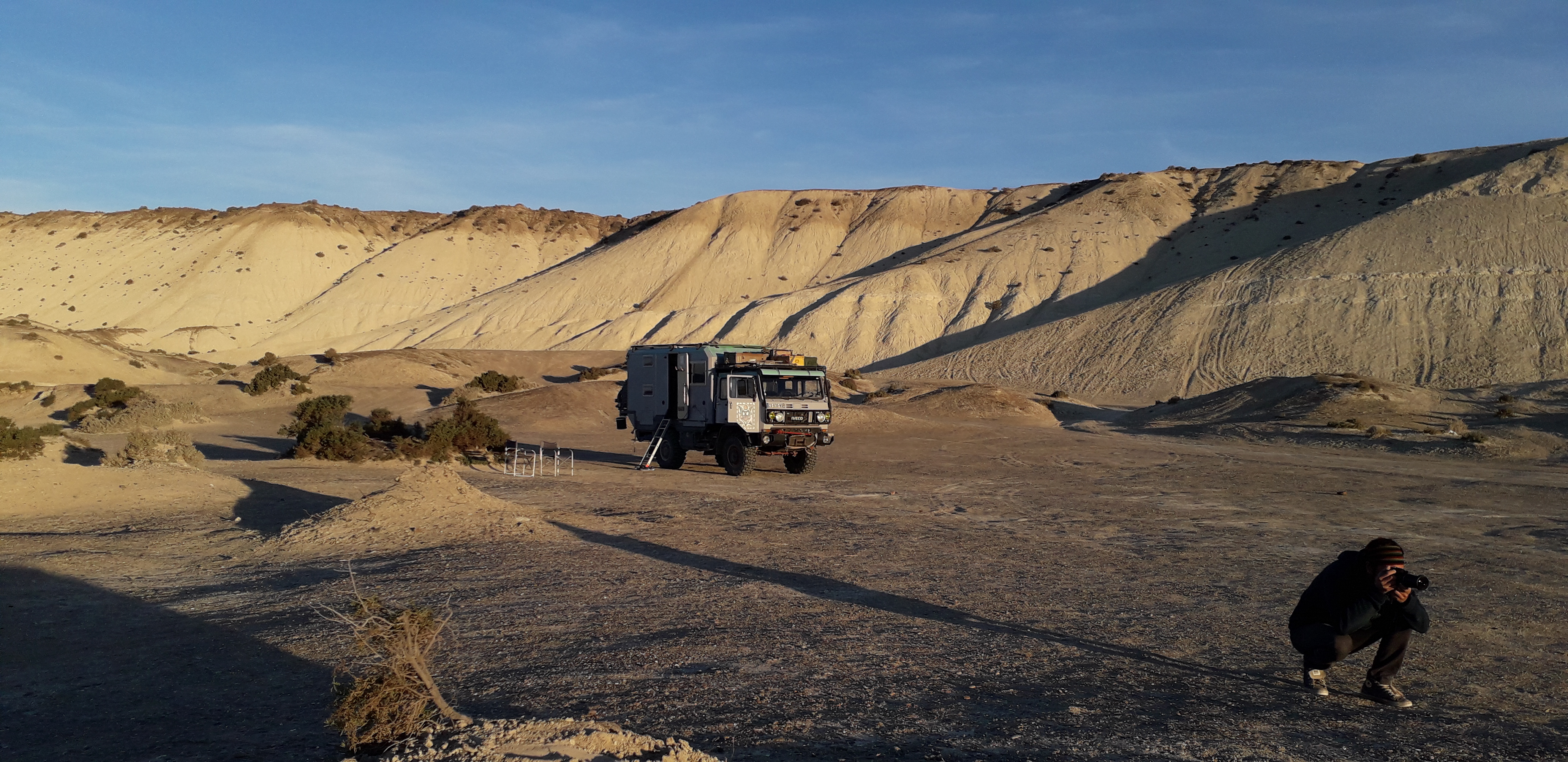

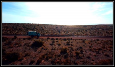

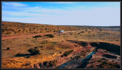

Bon, un points camion, vite fait, il y à du réseau chez les voisins... orch
Si pour rallier Alaska, le panneau del fin del mundo annonce 17500 Kms ,nous, pour cette traversée du continent Sud Am, de Punta galliénas, point de plus au Nord(Et qui fut certainement le coin le plus dur à atteindre) à Ushuaïa et le Faro Cabo San Pio, pontble plus au Sud, nous avons parcouru 26700Kms, passant des cols à plus de 5000, et pas loint de 11800 Kms de pistes, bourbier, plages, guets interminable :mrgreen: :mrgreen:
Alors oui, on a bien zigzagué. 8) 8)
Le 6 en ligne ronronne trop bien, la mécanique tient le choc ( touchons du bois) , la cellule n'a pas bougé, hormis les agressions de la végétation, mais nous n'y allons pas de main morte pour allé nous paumé :mrgreen: La dernière en date, une branche de 8 cm de diam, en sortant d'un bivouac.... Pas douer le pilote le matin :mrgreen:
Le mobiler monter en bouvetage ne prends pas de jeux, et ce malgés la duretés des pistes d'ici.
Nous connaissions les piste d'Afrique de l'ouest, mais rien à voir ici, beaucoup plus dures et cassantes.
Je suis cpmptent, car j'ai croiser pas mal de voyageur Ui se retrouvent avec des jeux pas croyable dans le mobilier, des châssis qui se ressoudent 2/3 fois....
Depuis Août dernier que nous sommes on ze road, 17 nuits en camping, essentiellement pour le web pour les cours des mômes, non pas pour faire un concours, mais pour dire que full 230, cuisson, frigidaire ménager, , et tout le toutim, ça fonctionne bien.
J'ai fait 3 recharges, et ce fût surtout pour le rééquilibrage, avec un peut de manque courant août ici car bien couvert et journées courtes, du coup, j'ai basculer à ce moment avec l'alternateur du camion.
Depuis, ca charge tout seul, le trou de la couche d’Ozone n'est pas une légende :thumbup: :drinkingcheers:
Maintenant arrivé ici , la boussolle va changer de cap, de Sud, sud west, elle va capée Nord, Nord Est.
On va profiter encore 3 4 jours de cette lumière Australe, puis glisser tout doux sur la careterra australle. 2500 km de ripio, plus trop entretenu apparemenr nous y attendent Mouhaha Mouhaha
Photos, coucou, à plus dans l'bus, où, peut être, enfin au p'tit gros 2019 :drinkingcheers: :drinkingcheers:

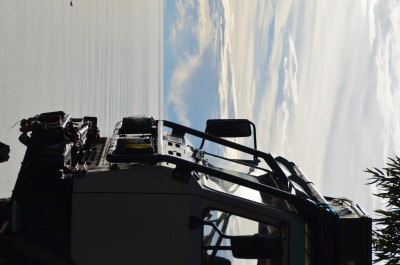

Yep yeo les loulous, la bonne année tout le monde !!
J'en profite un peut de mon ménage dans les photos pour partager, parsqu'un camion ça à de la gueule :mrgreen: :mrgreen: :drinkingcheers:
Et dans le genre, nous nous sommes immergé...
Je pause un peules valises, et je reviens partagés tout ce qu'on à vu :amuseordi: :thumbup: :thumbup:

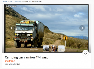

L'aventure est finie, déjà en vente....? ;)
https://www.leboncoin.fr/caravaning/1555139824.htm/

Famille Cromagnon a écrit : L'aventure est finie
La vie est une aventure perpétuelle :D :D
Famille Cromagnon a écrit :déjà en vente....? ;)
Oui et non, une opportunité qui se présente, alors on essaie :mrgreen: :mrgreen:
J'ai adorer construire mon camion, et je me dis, pourquoi pas en construire un autre :thumbup: :thumbup:
Dans ce cas, la cours de ma maison, que je n'ai pas encore :mrgreen: risque d'être un poil petite :drinkingcheers: :drinkingcheers:
