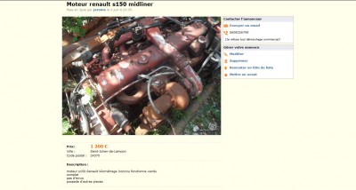

				Choix de moteur compatible 797 ??
				Posté : 25 juin 2014 18:02
				par Pacha
				Avis aux Connaisseurs !!!
J'ai trouvé des moteurs de :
JN90
JN95
JK65
JK75
S150
S130
Lequel est supposé remplacer facilement mon 797 ?? (je pense que certains de ces moteurs sont déjà des 797)
Est-ce que la puissance est toujours la même ?? par exemple le Latil annonce 120cv, le Brimont 125 (avec un 797) je ne voudrais pas me trouver avec un veau (déjà qu'en cote on a le temps d'admirer le paysage
Par ailleurs le 797 "belge" et mon annonce sont la même personne... 2000km AR de chez moi...
 :thanks:  d'avance pour votre aide...

				Posté : 26 juin 2014 00:29
				par Mr P4
				Alors attention pour les moteur de JN tu peux sûrement garder le bloc mais tu risque de devoir reprendre la plupart de tes accessoires, je ne sais pas si les PI sont les mêmes et l'emplacement du compresseur et parfois différent, ce qui me semble certain c'est que le ventilo est sur le vilo alors que sur le TRM c'est plus haut (ca été pareil pour moi avec mon berliet).
L'interêt à faire de la modif c'est que tu as le 797 sur lequel reprendre tout ce qui peut être différent, pour les TRM à 1000-1500 vous pouvez me les envoyer je veux bien les acheter!
Tu pourrais regarder les SM8 routiers mais quid des différences?
Je ne sais pas quelle est la base des 250Prenium mais il m'a semblé que ca n'avait pas le coffre des vieux moteurs, toujours dans les tours (faites moi confiance
 ) pour avoir qque chose, après ca oui ca marche!

				Posté : 26 juin 2014 09:47
				par Pacha
Merci pour le lien Guilhem, je l'avais vu sur le ouèbe
   j'en ai trouvé qqs'uns de diverses origine mais sauf à supposer que la base est un 797, je n'ai aucune idée des modifs à apporter...
Certaines tofs font penser plus à du "vide-garage/bordel" plutôt qu'à une vente de moteur dont tous disent "en état de marche" (font comment sur une palette pourrie contre le hangar??)
Je n'envisage pas l'achat d'un "donneur d'organe" car une fois désossé, plus moyen de s'en débarrasser et comme on pète tous les mêmes pièces en général, il va me rester un gros "bout" de ferraille sur les bras, donc je vise plus le moteur PROPRE et stocké mécaniquement comme il faut ou carrément un échange standard. C'est plus cher mais c'est aussi plus sur... Vu ce que m'a couté Mémère je ne suis plus à 500€ près !!
