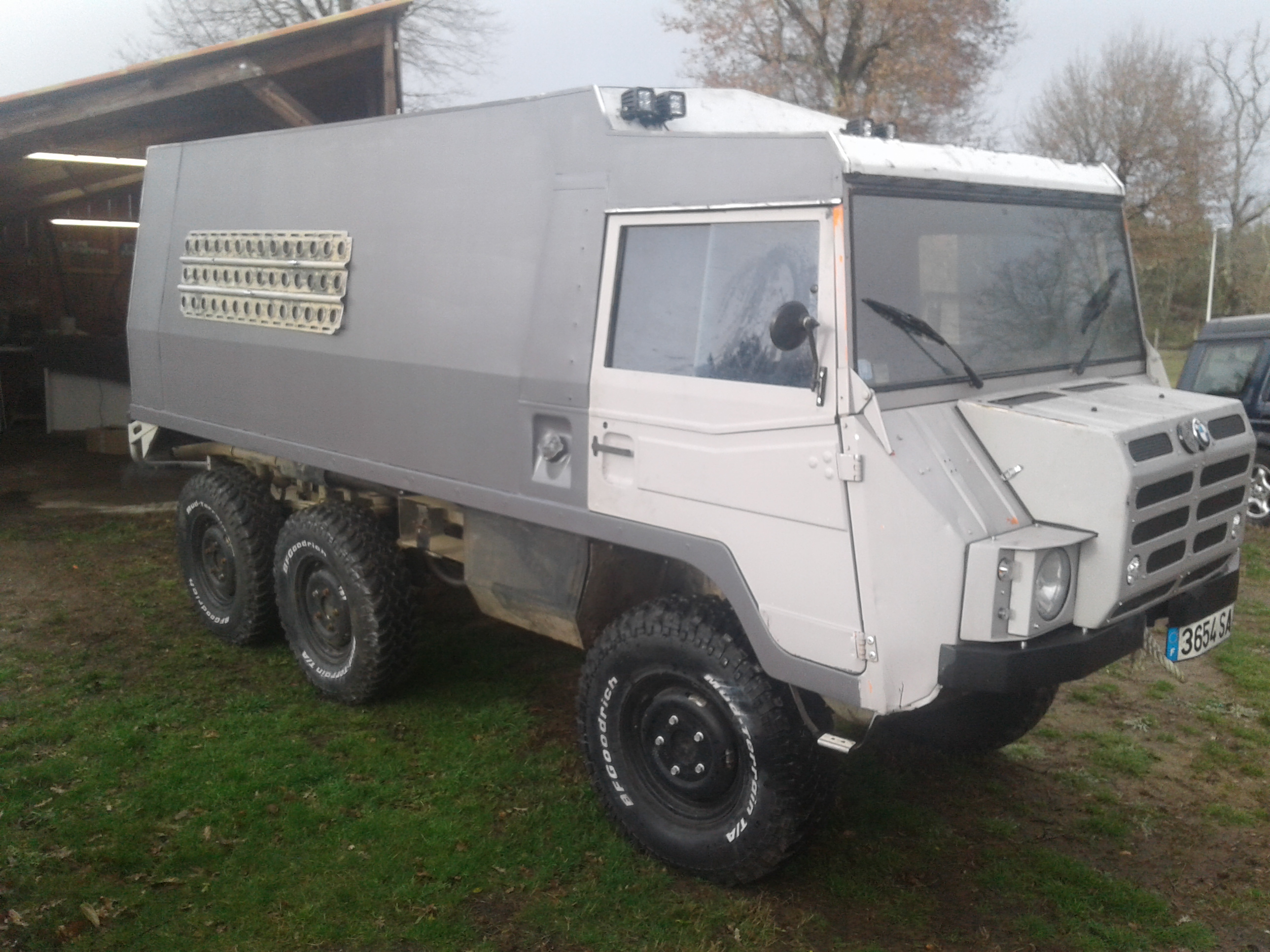

Tu as loupé l'épisode VI ....
'' surchauffe du moteur suite faux contact sur moteur de ventilateur de refroidissement ''
Culasse éprouvée ok, remontage ok , mais le circuit monte en pression, vidange du liquide en qques secondes, vapeur . , etc .... donc bloc hs....
Je change moteur et bva,
En passant, j'avais un pb de fonctionnement de la bva .. 4hp22 EH, pour electro hydrau, pilotée par le boîtier d ABS .... aïe ! Pas vu ça au démontage. ... Les rapports ne passaient qu'en position ''sport'' (4 500 tr/min) , et sans verrouiller la 4e et le convertisseur de couple. ..pas terrible.
Du coup, je remonte une 4hp22 , sans électronique. ... ;-)
Et un moteur un peu moins puissant (190cv) , mais je garde tous les raccordements de périphériques sauf supports moteur (à modifier légèrement ).
Voilà voilà ...
Pinz Power !

Ça avance ....

J aime bien la cellule/carrosserie que tu lui monte :thumbup:

Bravo Franck!!
Tu commences bien l'année, il est magnifique!
Je n'aurais pas honte de me promener à tes cotés là-bas dans les dunes
ps: Syl, tu peux être fière de ton mec mari :thumbup:

Pas encore fini... mais je le rend présentable.
J'en avais assez de ce jaune... ça ne convient pas à un Pinz (à peine à un Cabstar.... )
Mais je dois préparer le support avant peinture. Et c'est du boulot. J'ai repeint trop vite la fois précédente et la peinture n'a pas tenu.
Jeu concours : qui saurat dire le nombre de couches de peinture (couleurs différentes) ?
1 bisou de Bernard à gagner
Et si en plus vous trouvez la séquence (ordre des couches successives) c'est la fille de Bernard qui fait la bise.
Go !

Nomade a écrit : Je n'aurais pas honte de me promener à tes cotés là-bas dans les dunes
Mais moi peut être? :roll:
Tu maintiens la couleur jaune sur ton destrier ? Mouhaha

Cool ça avance et effectivement il a une bonne gueule avec cette cellule 8)
Pour la peinture je ne pense pas que tu atteindra les 14 couches qu’avait ma goélette quand je l ai décapée :shock:
