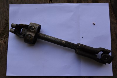

Salut, le mien aussi était mort à cause de cette foutue vibration qui se répercute des roues au volant, j'en ai acheté un de T35D ou similaire sur LBC pour 20€, la longueur n'était pas la même mais ça n'a pas d'importance, j'ai juste récupéré les croisillons (ils sont sertis mais facilement démontables) que j'ai mis sur mon cardan et roule ma poule plus de jeu.

oui la cardan est une nacam comme sur quasiment tout les utilitaires vl/pl renault,il y a bien une reference sur le croisillon mais elle ne mène nul par....et trouver des croisillons neuf gros comme des punaise....chez cardan service il y a un croisillon avec les cotes approchante(16x24.5) mais qui coute 51.12€ pièce.....il m'en faut 3....
yves: j'ai appeler le gars que tu m'a conseiller:il m'a dit qu'il y avait plusieurs modèle et qu'il fallait que je lui envois une photo de mon cardan...mais entre temps j'ai eu la réponse du gars sur lbc:s'est le même donc je vais lui prendre....
franchement s'est une merde infâme...le principe des 2 croisillons a plat permet au cardan de jouer en longueur sans avoir affaire a un coulisseau....mais du coup il se crée un porte à faux ce qui fait forcer les 2 croisillons qui ne sont plus dans l'axe du cardan....qui sont de toute façon sous dimensionné....et évidement s'est ces deux là qui on du jeux......

Pour ceux qui voudraient juste changer les croisillons :
le cardan acheté sur LBC et celui d'origine avec les croisillons HS
On apperçoit le sertissage, il suffit de le meuler d'un coté et de chasser le croisillon par l'envers :
Une fois désassemblé :
