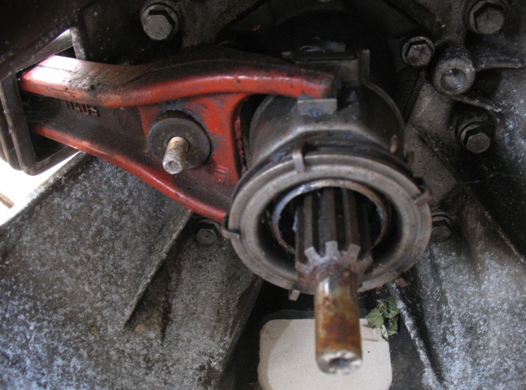

bjr a toi ,
à mon avis vu ce tu expliques , l 'embrayage serait mort , !!!! Le mieux tomber la boite car vaut mieux éviter d 'éclater la cloche d 'embrayage si l 'embrayage vient à se mettre en morceaux !!! j 'ai déjà vu ce cas sur un patrol , gros bruit , aussi bien en débrayant qu'au point mort !!!
la butée est peut être passée au travers de l 'embrayage .Mieux vaut descendre ta boite et tu seras plus sûr d 'éviter plus de casse !!!

pour Derb : l'embrayage est une bonne piste de recherche. commence par là,
tu annonces 30 000 km ? c'est vraiment peu pour un 40.10... ce n'est pas plutôt 300 000 ? car là, il n'y aurait aucun doute ; emb à remplacer

enlever la boite et vérifier l'embrayage, c'est le premier truc à faire.

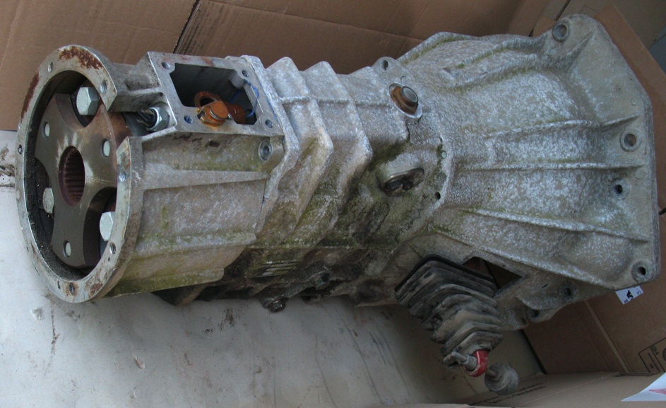

Bonjour , merci pour les infos Hippo , j'en prends note , hier j'ai commencé le démontage , tout s'est bien passé pour les arbres de transmission , la boîte de transfert , le tour de boîte aussi mais impossible de démonter la butée d embrayage , quelqu'un a-t-il des conseils à me donner ? Au passage je pense vraiment que le souci vient de la boîte ou de l’embrayage car impossible de faire tourner l'arbre de boîte même au point mort ce dernier est bloqué ( ou très dur ) J'en profite aussi pour vous demander si le fait d'avoir trouvé des durites de débranchées , une au niveau du levier de vitesse ( au dessus de la boîte ) une autre au niveau de la boîte elle même , peut avoir une conséquence sur mon problème , ces durites sont toutes reliées entre elles , à quoi servent elles ? ( une autre rejoint la boîte de transfert celle ci était en place ) ma dernière question est que j'ai trouvé une boîte 4x4 au cas où seulement ce n'est pas la même référence seuls les 4 premiers chiffres du type sont identiques , que doit-on vérifier pour être sûr qu'elle se monte sur mon véhicule , même procédé d'embrayage pousser ou tirer , même prise , même aspect , dois je prendre la boîte de transfert d origine avec la boîte que je veux acheer ? Merci pour les réponses .
Re: Problème Boite Iveco 4x4 40-10
Bonjour , je vous redonne des news sur le démontage , la boîte est sortie j'ai finalement opté pour les démontage des six visses d'embrayage , ce dernier m'a l'air en bon état , ( peut être juste un petit bout de plastique qui s est décroché sur la partie centrale mais rien de grave ) par contre la boîte à bobo je pense , en réalité on arrive a tourner l'arbre de cette dernière de presque un tour mais après il bloque , de même dans l autre sens , je pense qu'il y a quelques chose qui se balade à l'intérieur .
Bonjour , merci pour la réponse , j'ai vidanger la boîte et la j'ai trouver pleins de bout de pignon ( je pense ) , une fois les morceaux sortis , j'ai pu faire le tour complet a l arbre de boîte , j ai voulu ouvrir la boîte entièrement mais je bloque sur le gros écrou arrière qui semble impossible a desserrer ( sur l arbre ) , j'ai tout de même acheter un moteur boîte de 4x4 d'avance , mais j aurais préférer réparer ma boîte qui n a que 30000km
Disons tout de même que si la boite est "explosée", même à 30 000 km, c'est mauvais signe...derb a écrit : mais j aurais préférer réparer ma boîte qui n a que 30000km
Démonter et réparer une boite de vitesses n'a rien de trivial (vraiment !) et si tu en as une autre sous la main, n'hésite pas à la changer...
... tu pourras toujours tenter de la réparer pour occuper les longues soirées d'hiver
ce sont des tuyaux de mise a l'atmosphere des boites et pont, pour que l'air qui se dilate quand ça chauffe puisse s'échapper, ces tuyaux sont réunis en un point haut pour éviter que de l'eau ne rentre par là lors d'un passage de gué par exemple... donc sans lien avec ton problème sauf a supposer que justement de l'eau serait rentrée et aurait endommagé quelque chose avec le temps.derb a écrit :... J'en profite aussi pour vous demander si le fait d'avoir trouvé des durites de débranchées , une au niveau du levier de vitesse ( au dessus de la boîte ) une autre au niveau de la boîte elle même , peut avoir une conséquence sur mon problème , ces durites sont toutes reliées entre elles , à quoi servent elles ? ( une autre rejoint la boîte de transfert celle ci était en place )
normalement non mais il y aurait aussi quelques differences avec les plus anciens modelsderb a écrit : ma dernière question est que j'ai trouvé une boîte 4x4 au cas où seulement ce n'est pas la même référence seuls les 4 premiers chiffres du type sont identiques , que doit-on vérifier pour être sûr qu'elle se monte sur mon véhicule , même procédé d'embrayage pousser ou tirer , même prise , même aspect , dois je prendre la boîte de transfert d origine avec la boîte que je veux acheer ? Merci pour les réponses .
si tu as trouvé des bouts tu peux oublier la refection, des synchros oui ... mais le problème c'est que les poussoirs de ces derniers sont en metal très dur et détruisent les pignons s'ils passent dedans;
Bonjour ,
merci à vous pour toutes ces infos , j'ai finalement remplacé la boite , j'ai pu acheté sur leboncoin un ensemble moteur boite et boite de transfert à bon prix , en espérant que tout ceci soit en état , je viens de remonter l'embrayage , la boite , boite de transfert , l'arbre arrière , j'ai rempli la boite en 80w90 et la bv de transfert en dextron , après avoir pris soin de rincer ces dernières .
