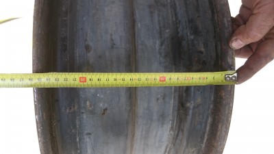

Pour monter du 10,5 il faut des jantes en 9x20 soit a peu près 26 cm de large, attention aux jantes en 12,5 r 20 = 11x 20 soit env 31 cm

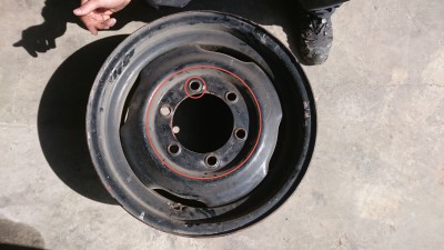

A l'arrière, ça vient en appui sur le tambour.
une fois la jante retournée, le tambour appuie sur la jante ( cercle rouge extérieur) et les évasements
Cependant, ont peut envisager une entre-toise de quelques millimètre à mettre entre la jante et le tambour.
Avec des trous légèrement plus grands au niveau des goujons, cela permet à la jante de bien appuyer partout, sans être gêner pat le petit évasement qui sert au centrage ( mais qui fait chier quand la jante est retournée)
Les goujons étant suffisamment long, avec une entretoise de 8mm, ça devrait être tip top.

Et tiens tant que tu les as sous la main est-ce que tu pourrais stp relever les côtes "intérieur voile > intérieur jante" et "extérieur voile > extérieur jante", comme ça je ferai pareil pour les jantes 20' TP3 et Brutt que j'ai à l'atelier.
