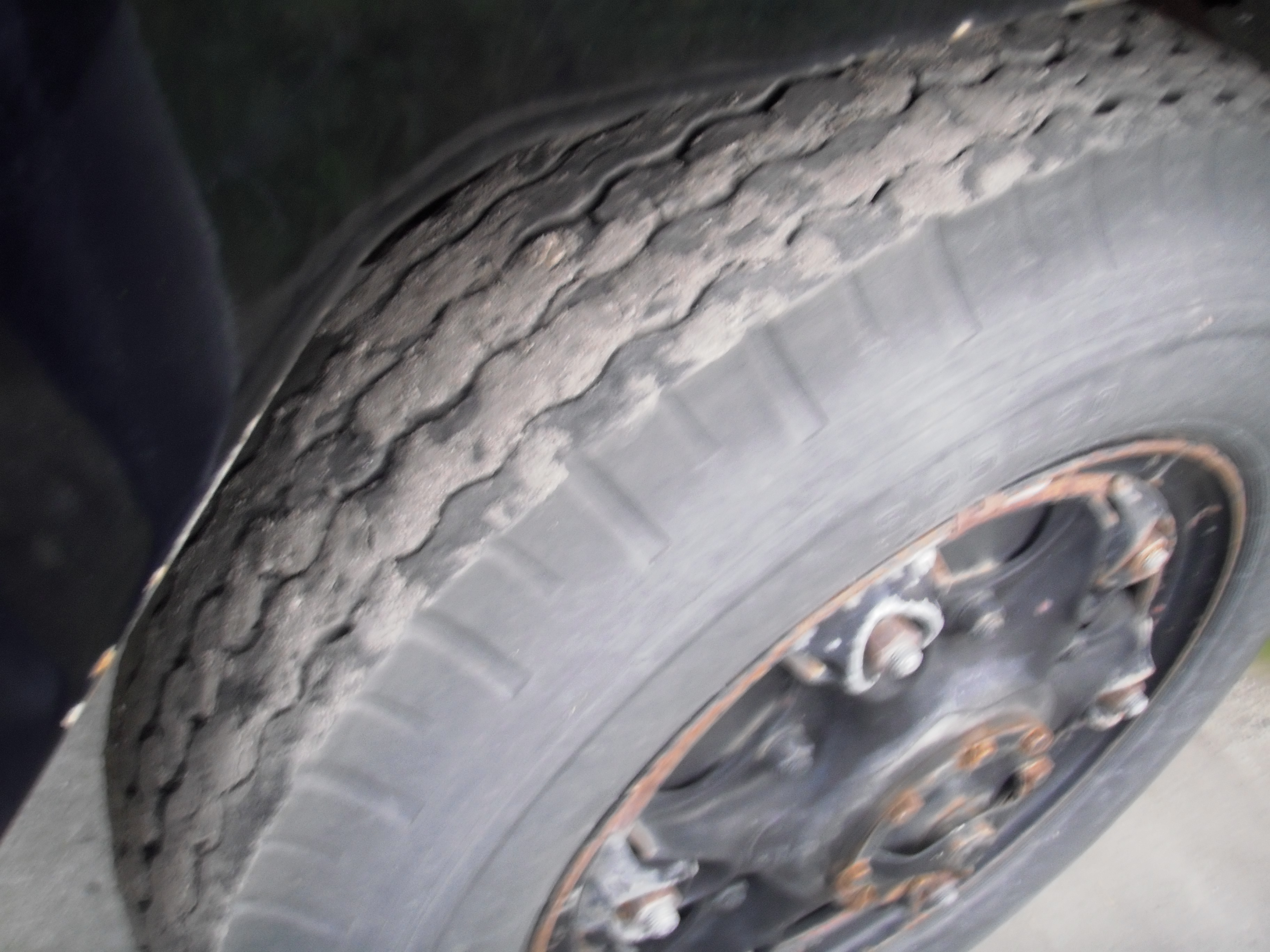

Quel porteur choisir? Peux être Magirus Deutz Mercur 150D10
Posté : 06 nov. 2011 23:20
par snowy
Magirus Deutz Mercur 150 D 10 :arrow:
Hello voila mon coup de cœur,

avec tout l'equipement pompes tuyaux (1km)
Prix: 4000 euro
Année: 1969
Km: 10000
Puissance: 150 ch
Cylindrée: 9,5 l
Cylindre: 6
roue motrice: 4x2, 4x4
Consomation: 18 a 25 lt vu sur un site bizzare et pas trop fiable je recherche des infos.
Carburant: Gasoil
Roue ar jumelée
Enpatement: 4,25 m
Poid homologable en moin de 7,5 T
Longueur total: 7,30 m
Largeur total: 2,26 m
Hauteur total 2,50 m
Longueur caisse 4,64 m
Largeur caisse 2,26 m
Hauteur caisse 1,55 m
Caisse en fer :(
etat générale pas trop mal
un peu de rouille mais pas de trous
Voila ce que j'en sais, j'aimerai en savoir d'avantage comme la consommation carburant, les points faibles et forts, données techniques, documentation, j'ai fouiner déjà un peut mais pas grand chose, même you machin pas plus d'un transformer en maison à roulette...
Quand je suis passé jeter un œil on était 2 sur le coup et il avait l'air très intéressé je dois aller essayer la semaine qui vient si ça m’intéresse
Vous en pensez quoi de ce cam's
vos avis et info m’intéressent et me seront très utiles comme d'ab...
Merci
