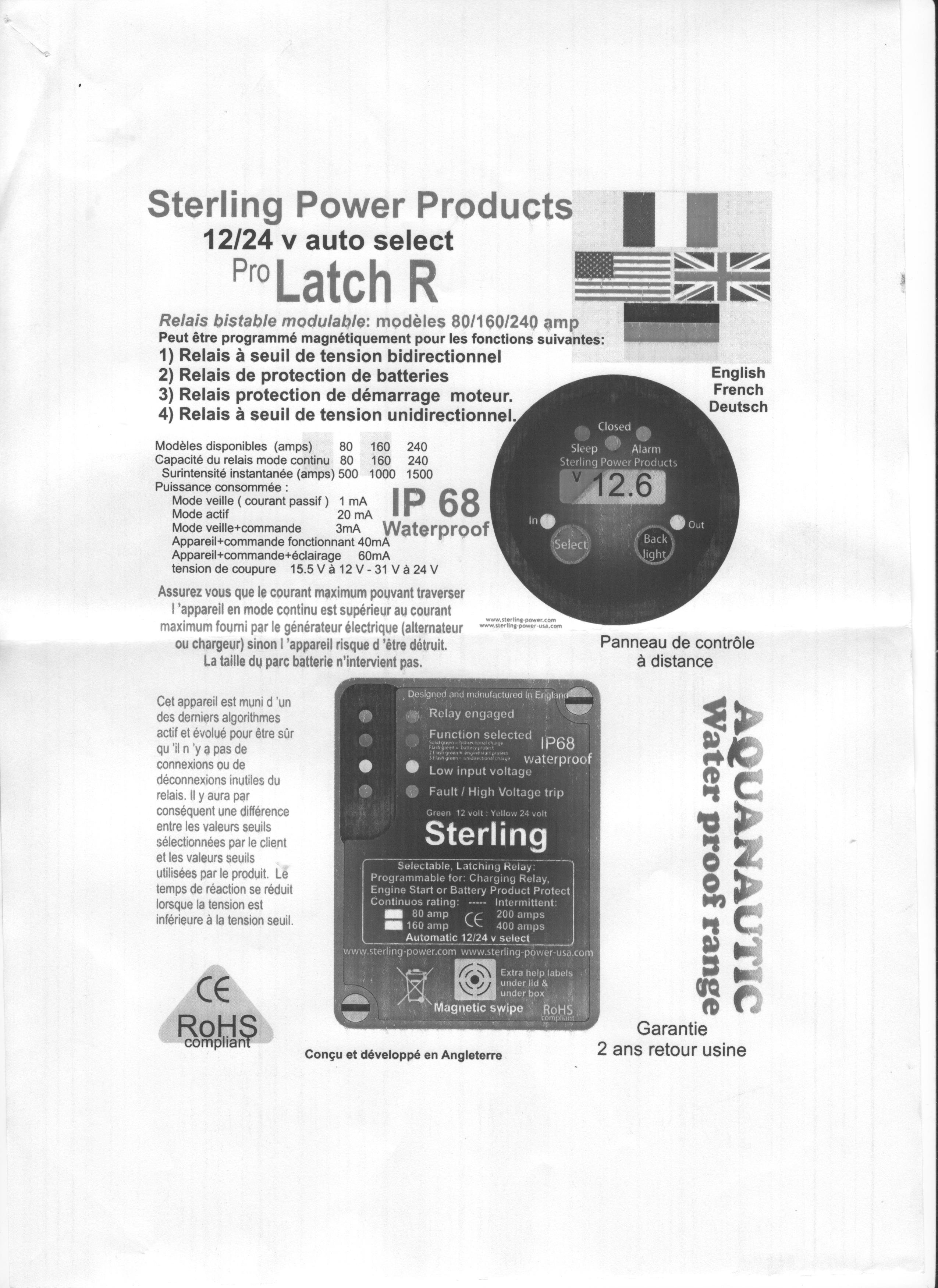

Comme je suis en cours d'équipement du Sprinter et ,fort de l'expérience de mon montage sur le B110,il est clair que les coupleurs séparateurs vendu par les accessoiristes C/CAR ne sont plus à la hauteur....
Après mûres réflexions je me suis décidé pour le montage d'un relais bistable ,automatique qui sélectionne automatiquement la batterie à charger en priorité ,passe ensuite à la seconde ....bien entendu je passe les détails techniques secondaires concernant les sécurités ,mais ces relais ont la particularité de se déconnecter automatiquement au démarrage ,de ne consommer que 1milliampère, et surtout on peut modifier très facilement les tensions d'enclenchement et de déclenchement pour la charges des batteries.
De plus le montage est des plus simple ;
Doc en pièces jointes

Une petite remarque tout de même :
C'est vrai que de monter des simples relais de forte puissance est la solution facile et qui fonctionne bien ...
Mais attention, à la sécurité de fonctionnement, car un relais "mécanique" qui reste collé ça arrive souvent, d'autan plus que même s'il est prévu pour de forte puissance, en cas de surcharge il charbonne facilement et reste collé ... !!!!
D'autre part ce type de relais consomme souvent plusieurs centaines de milliampères/heure, et une batterie soumise à ce régime se décharge vite ... pendant les longues périodes d'immobilisations.
Il faudra être vigilant.

Attention ,toujours se poser la question de la consommation en veille....car même quelques centaines de milliampère , avec le temps ça fini par faire beaucoup....
