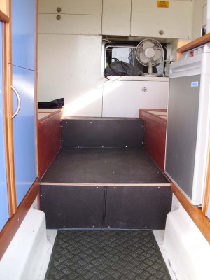

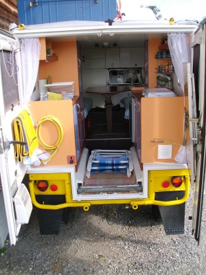

Longue absence du Forum... beaucoup de boulot, plein de trucs à faire... un Pinz à terminer
Voilà les choses avancent, modifications diverses à mesure des sorties et des tests. On a bien apprécié le petit couvert sur mes portes arrières, pour boire le café un dimanche très très pluvieux, hein Leo !?
Enfin, voilà quelques progrès :

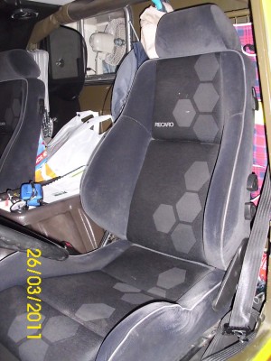

- De nouveaux sièges... Quel confort !!!

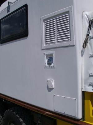

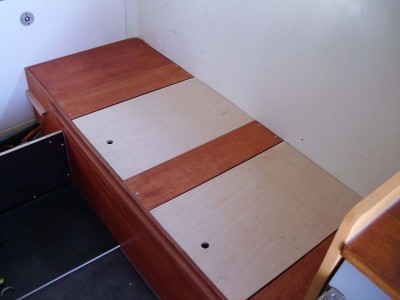

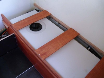

- Après les réservoirs d'essence, enfin de l'eau... 92 lit
- Fermeture du coffre "eau"
- Le plancher définitif sur les réservoirs essences
- Vue de l'aménagement terminé (sur la gauche le flexible de la douche extérieure)

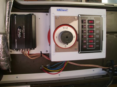

- Le nouveau tableau électrique avec le coupe-circuit séparateur de batterie (fini l'électronique de m...e !) Et çà fonctionne !!!
- Remplissage des réservoirs essence suppl (pas beau, à refaire ! Mais bon çà marche...)

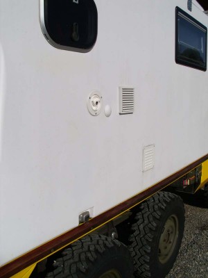

- Et remplissage d'eau à côté des ventil du frigo

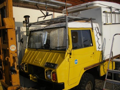

Pour libérer le coffre latéral contenant d'origine la roue de secours et y implanter les bouteilles de gaz, j'ai (enfin) fabriqué une galerie pour y poser cette roue sur le toit avant.
Manipulation avec une potence amovible qui s'installe dans le tube vertical que l'on voit (devine) sur la dernière image. Reste à raccorder le snorkel... et d'autres choses...
- Il faut l'élévateur pour la mise en place. C'est pas de l'alu... ( hein Leo !)

Posté : 10 janv. 2012 21:00
par Jacomo32
Bonjour Armand,
J'avais une galerie fixée comme la tienne, elle bougeait pas mal par rapport à la cabine, fais attention qu'elle ne frotte pas sur le toit de la cabine sinon tu vas l'entendre depuis dessous !!

Posté : 11 janv. 2012 07:16
par amabrom
Ciao Jacomo !
J'ai un espace de 5cm entre la galerie et le toit de la cabine à son point le plus élevé. Je ne pense pas que le tube (30/30/2.5) que j'ai utilisé puisse prendre une telle flèche. 10mm tout au plus... Elle est extrêmement rigide et elle ressemble plus à un arceau de sécurité
mais là aussi je devrais tester sur piste. A ce jour, elle ne bouge pas d'un poil mais je n'ai fait que quelques km sur mauvais chemin pour voir... Mais tous les conseils et retours d'expériences sont toujours bienvenus et je préfère me méfier avant de me lancer les yeux fermés ! MERCI !
Je suis plus en soucis pour le poids supplémentaire sur l'essieu avant. Il faut que je le pèse avant le prochain contrôle technique et son homologation en véhicule d'habitation.
