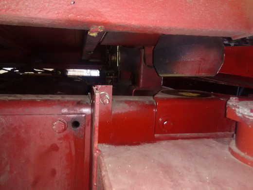

Bonsoir à tous , petits testes pour observer les réservoirs installés dans le châssis Tous va bien ça passe près des modifications , mais ça passe .
silent blocs de la cabine
