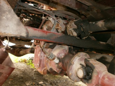

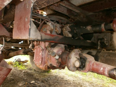

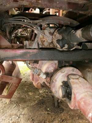

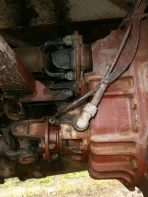

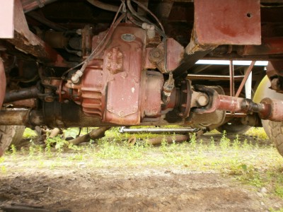

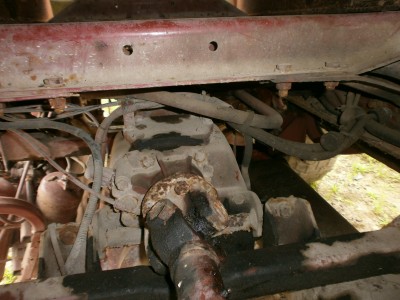

voici donc la bt de chez lebris
c'est le même model seul hic il ya une sortie en plus (camion benne de la villede la baule avec prise de force a l'arrière ....)
vue ar
vue ar
vue ar
vue ar
vue ar
vue ar
dessus ar
dessus ar
vue av
vue av
coté gauche
coté gauche
pour moi c'est ok !.. ca risque de pas passer avec ton support d'origine mais je pense que la sortie optionnelle peut être démontée et après il faudra remettre la plaque de la tienne a la place
en france après tu pourra revendre la sortie ! ca doit être rare!!!! pour un quelqu'un qui bricole ou bosse avec son cam c'est pas mal comme sortie (proportionnelle a la vitesse d' avancement du véhicule !!)
sinon au cas ou ca ne le ferais pas sinon il faut refaire un support comme ca été bricolé ici
(a l'arrache un peu même :shock: :? )
si RVI là bas est ok c'est vraiment pas compliqué a faire !!!
