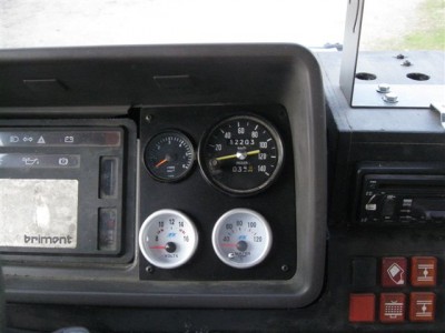

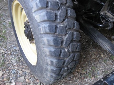

Posté : 28 avr. 2011 22:49
par claude1962
bonsoir a tous.
quelques petits changements sur le brutt.
nouveaux ponts + larges et nouveaux pneus
nouveau tableau de bord

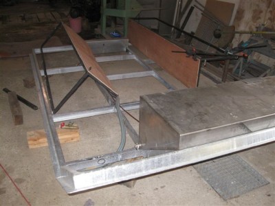

nouveau châssis galvanisé

Cool les pneus Claude, tu pourras nous faire un petit comparatif avec tes anciens :wink:
J'ai failli acheter les mêmes il y a quelques temps, mais finalement je vais partir sur autre chose je pense, on verra d'ici les p'tits gros :roll:
Re: le brutt de claude
Posté : 02 mai 2011 10:02
par Fabien 42 & 69
Bonjour Claude,
Qu'a tu pris comme pneus ? (c'est du 10.5x20 ?)
Fab
Posté : 02 mai 2011 21:24
par claude1962
oui c"est bien des 10,5 x 20, je n"ai pas eu l'occasion de les tester en tt, par contre ils sont plus bruyants que les michelin
A+ Claude
Posté : 03 mai 2011 09:40
par Fabien 42 & 69
Qu'a tu mis comme modèle ?
Quel poids a le Brutt ?
Quel pression de gonflage utilise tu ?
Moi je suis à 3 bars pour 3.4t (reparti quasi 50/50 Av/Ar) j'etait à 3.2b mais on sentait trop les crampons de mes vieux Dunlop (pas top top).
Posté : 05 mai 2011 13:03
par claude1962
salut Fabien
c'est des uniroyal mpt, je suis a 3 bars, pour le moment je n'en ai que deux de monté a l'arrière.

bonsoir a tous.
petit état de l'avancement des travaux, la caisse est remonter, il reste les finition et la peinture après les petits gros (manque de temps). je doit finir l'électricité et quelques bricoles pour la semaine prochaine. ce qui a changer c'est un nouveau châssis en u galvanisé avec les bords en forme de Z mais a angle droit, de cette façon les panneaux sont posés sur le châssis et non plus suspendus par des vis comme avant, autre changement, la suppression des armatures en tube a l'intérieur, les panneaux sont collés entre eux et des angles en tôle de 3mm viennent tenir les 3 panneaux, quelques équerres a l'intérieur et le tour est joué, c'est beaucoup plus facile a meublé qu'avec les tubes. quelques photos de l'ensemble.
bonne soirée A+ Claude.
