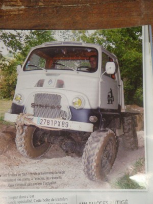

Mais je pense que s'il était un peu lesté à l'arrière il serait passé tout seul, d'autant qu'il doit avoir un blocage AR (le mien l'a mais est-ce le cas pour tous ?).
Le même avant peinture et probablement au même endroit, bon c'est sûr il y avait moins de boue à cette saison ^^
La légende mentionne un faible débattement, n'empêche que ça croise pas mal

Quelques détails sur le Castor de la vidéo :
CE CASTOR EST CELUI QUI EST VISIBLE DANS LES REVUES MONDIAL 4X4 ET
TRACTEURS ET MONDE AGRICOLE.
CASTOR 1500 ESSENCE MOTEUR RENAULT 671 ETENDARD D'ORIGINE.
PAS DE BLOCAGE, 2 OU 4 ROUES, GRANDE ET PETITE VITESSE
D'après le proprio d'autres vidéos sont à venir sur youtube :wink:

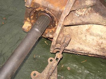

voila quelques petites photos :
- blocage de pont arrière
- hydrovac démonté

Pour ton blocage de diff effectivement il te manque des pièces... :?

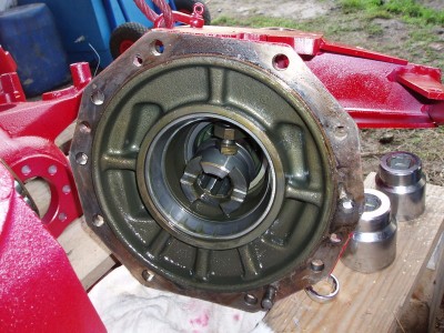

Il manque à priori la bague de crabot qui glisse sur les cannelures du demi-arbre et qui est normalement commandée par le levier que l'on voit sur tes photos.
Je n'ai pas encore vu d'intérieur de pont de SG/Castor à part le tien mais j'imagine que le système est similaire au blocage de diff du B que je connais :
la bague de crabot, on voit aussi le levier qui la commande
Mais à priori il ne manque pas que cette bague sur ton camion parce que je ne vois pas ce qu'elle irait craboter là :|
Les grosses cannelures que l'on voit tout autour ont l'air d'être directement dans le corps du nez de pont non? Donc la bague manquante ne va pas craboter ça à priori sinon ça te bloquerait une roue pour renvoyer tout le couple sur l'autre (remarque ça peut déjà te sortir d'un mauvais pas, mais il faut que ce soit la bonne roue qui patine, une chance sur deux :lol: ).
Bon sérieusement il faut que la bague qu'il te manque vienne solidariser le demi-arbre sur lequel elle coulisse et la couronne du couple conique, essaye de voir ce qu'il pourrait y avoir en fonction des trous filetés éventuels ou ce qui se loge dans ces grosses cannelures tout autour.
Tiens voilà ce que ça donne sur les B :

salut , je vais lui remettre un plateau tribenne comme a l origine :D , j ai démonté la grue car elle est trop lourd pour le castor et pour le passer au contrôle ca le fera mieux mais bon je l ai monté sur une remorque que je pourrais toujours attelé derrière
mais , le problème c est que moi non plus , je ne vois pas ce que le crabot peut bloquer si il y en avait un :roll:
ouais les cannelures sont fixes
rigole pas , l autre jour j ai fait un petit croisement de pont avec le brimont et la roue arrière droite décollé de 20 cm du sol mais le problème c que c la roue motrice donc je me dis pas de blém , je mets le blocage et c bon . seulement pas moyen de l enclencher et bah je te dis pas , ta pas l air d un con :mrgreen:
