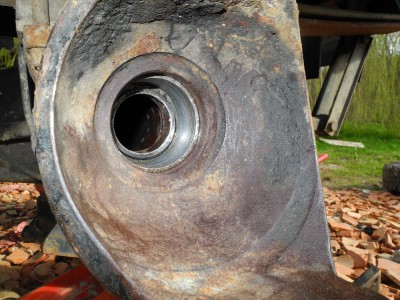

Ca y est, j'ai décidé de fiabiliser l'étanchéité du pont AV. Du coup, je change les trois joints Hirschmann à étanchéité axiale (VA107, VA110 et VA111).
J'ai fait une demande de prix directement à la maison en Allemagne. Je pense qu'il y en a pour moins d'une centaine d'euros pour l'ensemble (environ 8 Euros le VA107, 10 euros le VA110, et 25 euros le VA111, soit 43 euros pour un coté, sans les frais de port). A titre de comparaison, Ponticelli vendait en 2010, le VA107 autour de 50 euros HT.
Si certains sont intéressés pour regrouper la commande ......
Re: Joint spi pont avant renault ponticelli
Posté : 12 mars 2015 08:03
par vieux-new-one
re suite
J'espère que ta démarche auprès de Hirshmann Allemagne va aboutir. J'ai essayé et je me suis confronté à un refus avec obligation de passer par un distributeur français. Si tu y arrives, il faudra nous dire par le menu la filière car effectivement avec la cascade des marges (importateur+distributeur) on arrive à des prix pas raisonnables.
Si ça marche je suis preneur d'un jeu complet (les 3 nécessaires pour un moyeu)

sinon je persiste dans mon montage et j'ai simplement mis un joint spi devant le roulement,l’épaulement sur le demi arbre est suffisamment grand pour porté sur le roulement et recevoir le joint spi....une fois monter sa tourne nickel,sans point dur...je verrais bien dans le temps....

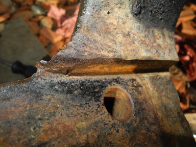

sinon effectivement ,comme vos b respectif j'ai une fissure naissant sur le bras....s'est vraiment léger mais je prendre les devant.... :mrgreen:
donc la bague ...
donc la bague ...
on ne le vois pas sur la photo mais il est fendu au même endroit que les votre,je vais donc le renforcer....
