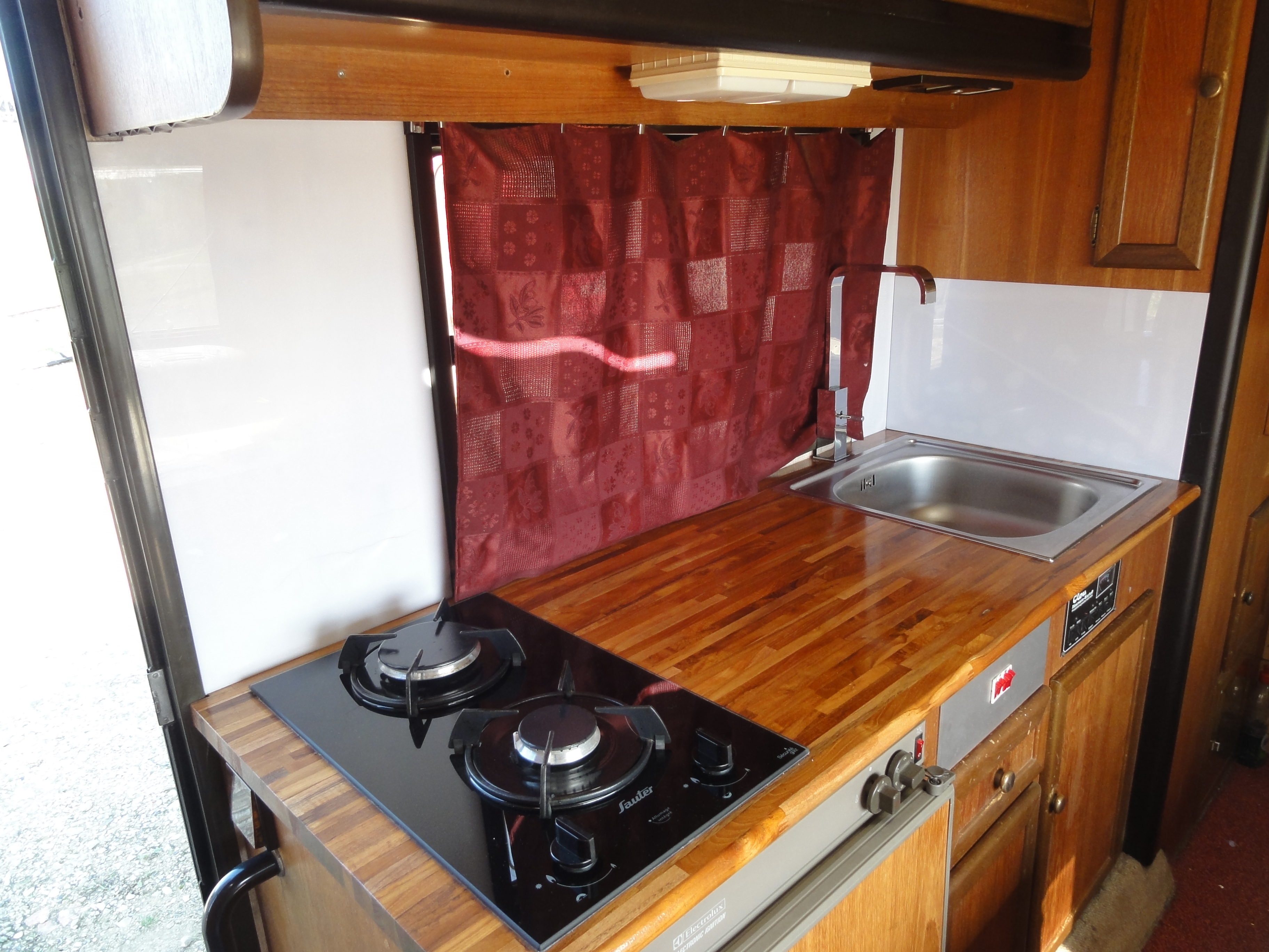

dans ce post, avant l'islande , on m'a demandé des photos de ma cellule, avec un peu de retard c'est chose fait.
Votre annonce Cellule amovible niesmann bischoff sur Leboncoin.fr.zip
fichier zip à telecherger.
(5.43 Mio) Téléchargé 654 fois
