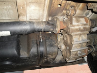

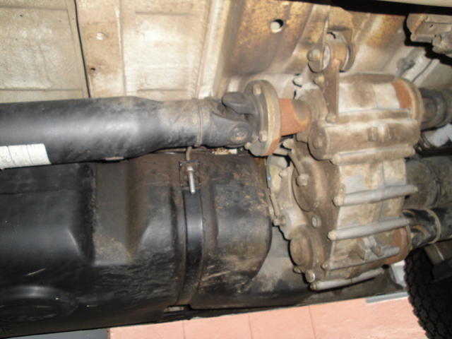

[quote="hippo"]je n'ai pas non plus l'impression que Steve a un dif interpont...
1) celle ci peut être? viewtopic.php?f=1&t=750&p=33421#p33421 mais a t'elle un différentiel vraiment?
2)
je retrouve l'image en question... c'est celle qui avait fait dire au tout début par nomade que ce n'est pas un 4x4 permanent..peut être me avant que tu ne l'achètes d'ailleurs :mrgreen:
[image non disponible]
1) là , je dirais qu'il y a un différentiel central, il y a la place et il semble que les commandes y soient
2) je ne pense effectivement pas qu'il y a le place d'un différentiel dans cette BT

voila le mien sans courte sans diff

Nomade a écrit : 1) là , je dirais qu'il y a un différentiel central, il y a la place et il semble que les commandes y soient
méfie toi Daniel..je ne sais pas si tu as basé ta réflexion sur le croquis du lien en question: viewtopic.php?f=1&t=750&p=33421#p33421
ou sur la photo du message juste au dessus: viewtopic.php?f=1&t=750&p=33416#p33416
celle de cette photo a un dif mais les sorties sont aussi coaxiale... j'ai bien fait préciser ensuite a bastien que le croquis qui suit est celui d'une autre boite VG80: viewtopic.php?f=1&t=750&p=33847#p33847
qui elle n'en a peut être pas..je sais pas :roll:

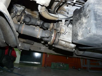

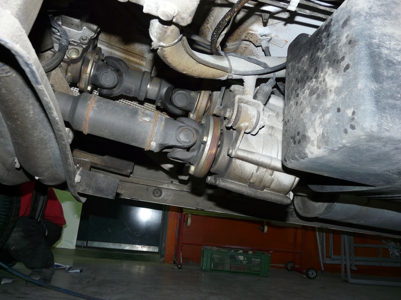

Re: boîte de vitesse Sprinters
kabistrotteurs a écrit :
matastrof a écrit :voila le mien sans courte sans diff
JOYEUX NOËL ET BONNES FÊTES ENTOURÉS DE TOUS CEUX QUE VOUS AIMEZ
Hello
Super et merci pur la photo :lol: :wink: .
Je vois qu'il y a des différences sur la forme de nos transferts :wink:
Moi j'ai 4 prises pour 2 pour le tien (1 pour passer en 4x4 1 pour moi la réduction et les autres ?????)
Apluche
et celui de tractor:
bon dommage c'est pas le même angle de vue...
Message par Nomade »
Ce sont des commandes pneumatiques sur vos transferts?
Kabis?
Merci...
Message par kabistrotteurs »
Nomade a écrit :Ce sont des commandes pneumatiques sur vos transferts?
Kabis?
Merci...
Hello,
heu.......c'est se que je me demandais plus haut :roll: 1 je vois pour l'enclenchement 4x4 mais l'autre ????
Steeve, je demandais si tu penses qu'il y a un compresseur pour activer vos transferts...
au tableau de bord ce sont des boutons électriques , non?
