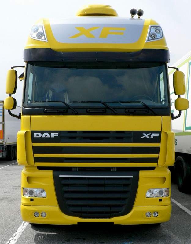

				bien vu pierre n'oublie pas ceux là
oh mon ancienne boite ( des fous )
d'origine dans l'enseigne du haut
cool oliv tu tire ça au clair, quand la page s'affichera, là ça déconne, je l'imprime et j'monte a la dreal avec qu'on m'explique ( contactée cette aprème, la réponse du mec était catégorique, interdit
