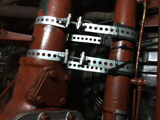

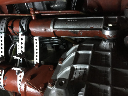

Re: problèmes de Crémaillère de direction
Posté : 15 nov. 2021 11:51
par Jpmag
bonjour
après nos multiples problèmes d'arrachement de la crémaillere de direction, et changement de la coquille de pont, nous avons renforcé la fixation par 2 colliers acier. voir photos.
On verra l'efficacité au prochain effort ...
j
pmag
