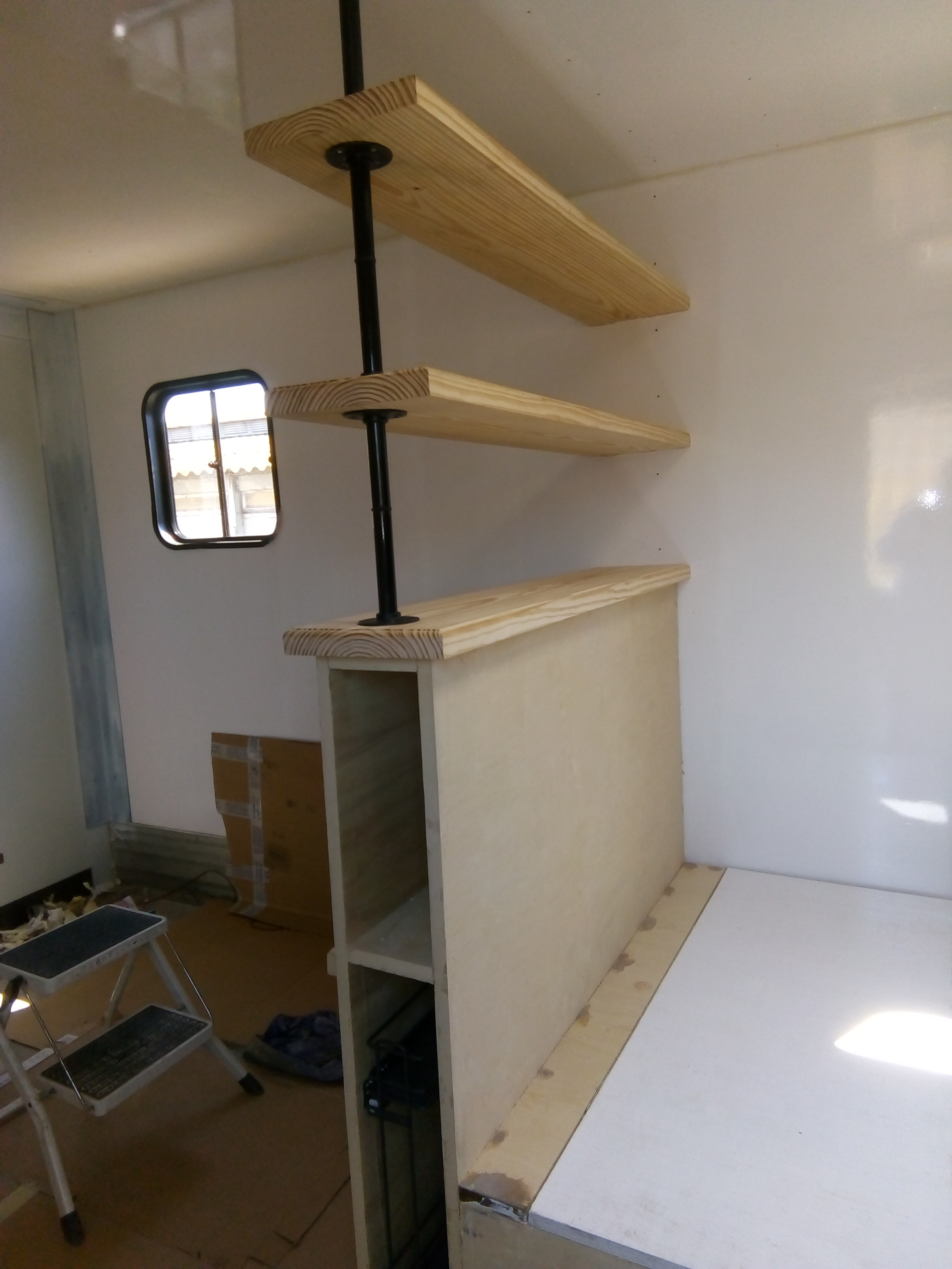

il n'y a pas une notion de hauteur pour déterminer le centre de gravitéDenis Chassac a écrit : 14 avr. 2021 19:39 Bonsoir

si non sympa tous ce travail effectué, je ne sais pas ce que tu va mettre sur les étagères mais ça ne va pas rester en place
si non super taf et la cuisine mieux qu'a la maison
mon brutt .... ici ==> http://forum.debucquoi.com/view ... =18&t=9165]
CAMELRAID
Re: Nouveau projet équipement S170 CAMELRAID

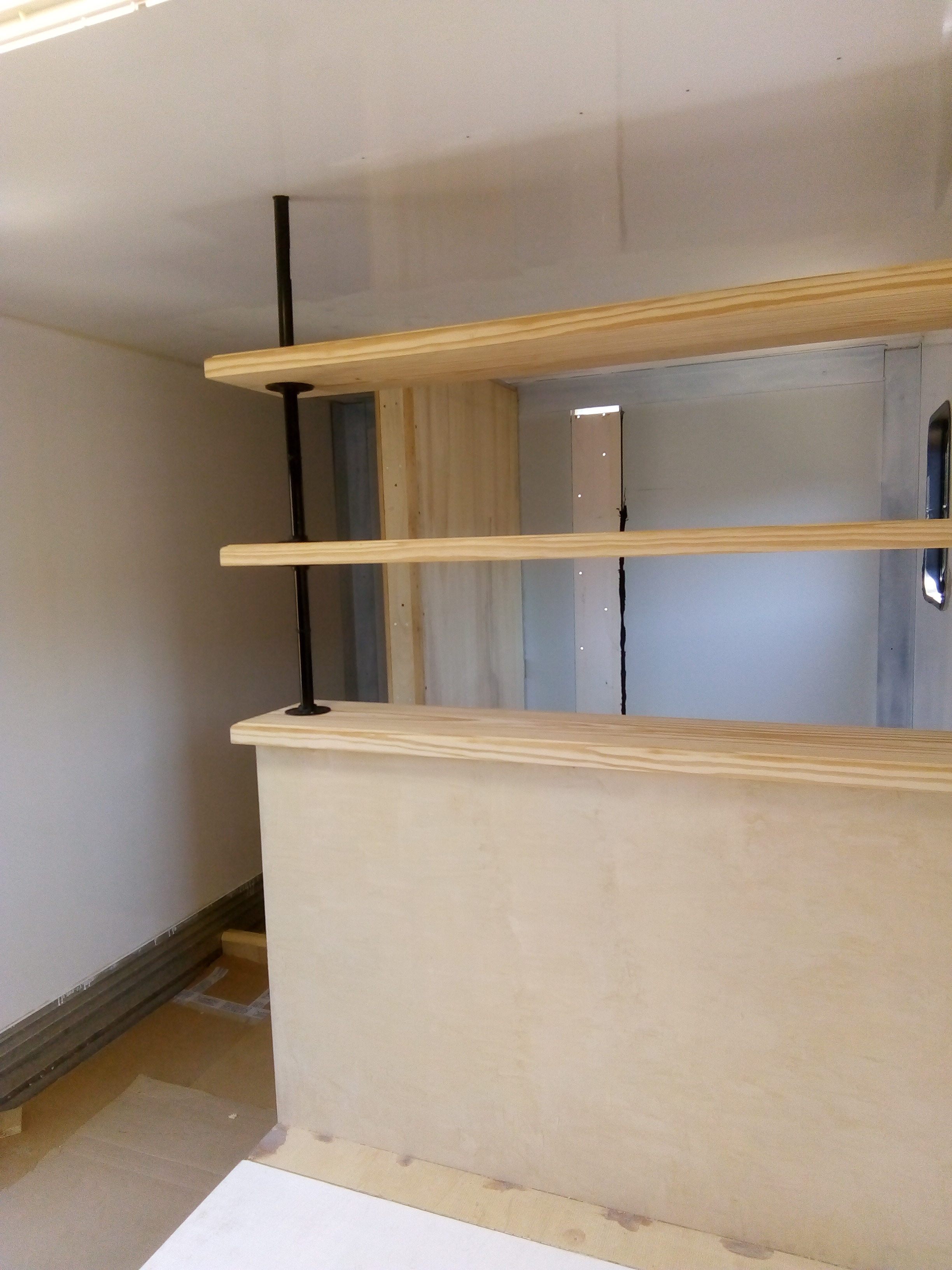

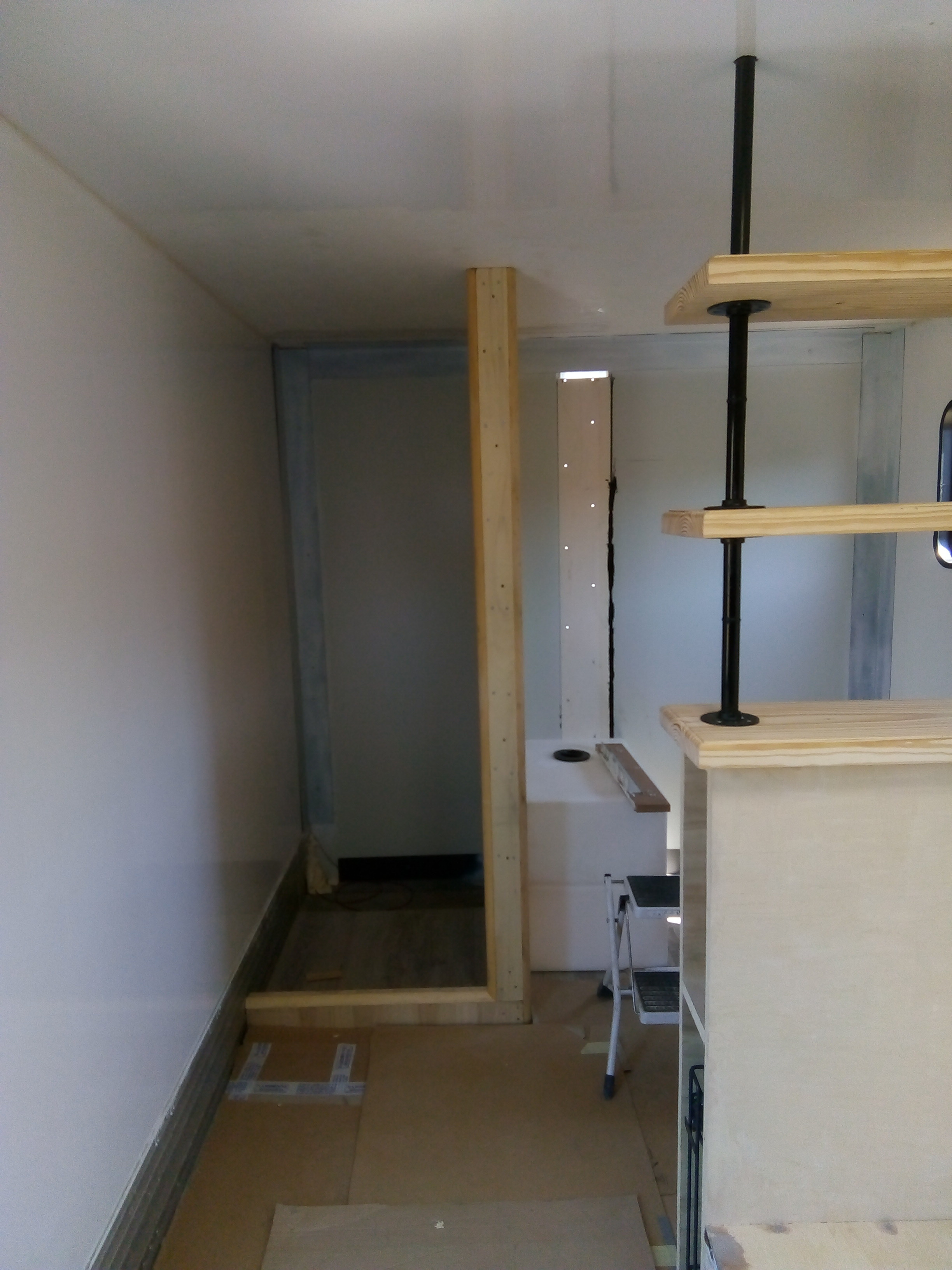

Salut Nitro.........juste quelques verres en cristal et des porcelaines lol ! .......en fait c'est plus de la déco pour garder un effet d'espace

CAMELRAID
C'est l'avantage de n'être que 2
