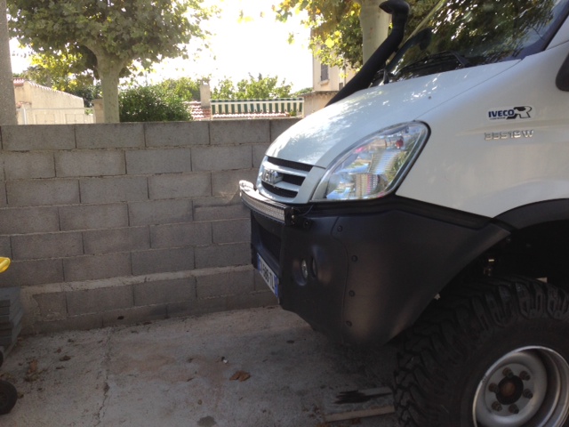

Petite avancée, montage d'une barre led :
Le choix c'est porté sur une barre de grande taille puisqu'il a y de la place (125 cm), 96 led 3w, 288w et surtout 21100 lumens, avec LP au centre et faisceau large sur les côtés. On y voit comme en plein jour, le moindre détail se voit même mieux qu'en plein jour !!! Le choix a surtout été fait car la barre est convexe à l'identique de la calandre, ça s’intègre pas mal à mon goût.

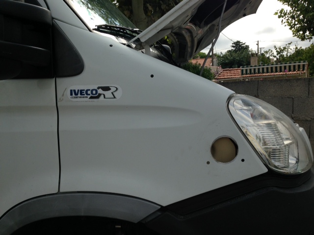

Et montage du schnorkel, une bonne demi journée de montage, seul truc bien positionner le patron, démonter phare et aile avec précaution, couper la contre-aile avec une bonne marge, faut faire jouer aussi légèrement le renfort sous le phare, je n'ai pas fait confiance aux joints mousse qui servent à "l'étanchéité" donc silicone à vitre aux deux connexions, faudra pas froisser une aile car démontage plus compliqué
j'ai plus découpé dessous car lorsque l'on met tout en place la conduite qui va au filtre descend, la bonne marge évite que ça frotte,
il faut démonter l'écope du filtre qui d'origine capte l'air derrière la calandre,
J'ai rajouter un petit joint caoutchouc sous la pâte, non fourni dans le kit,
