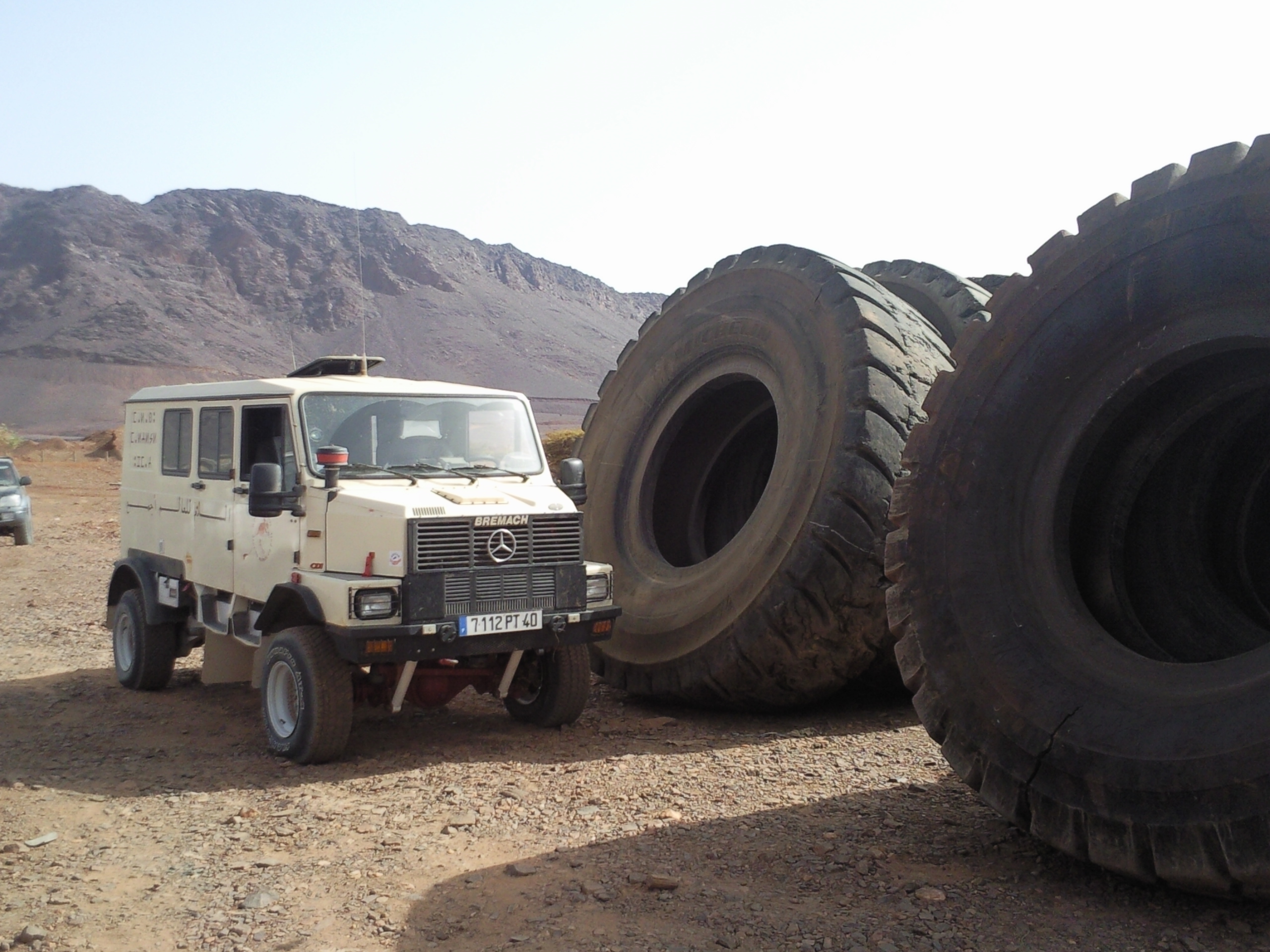

moi je suis hors cotes aussi sur l'iveco
et celui-là , il est hors cotes? :wink:
Pneus d'engins qui transporte le minerai sur la mine de Zouerat , ces engins sont tellement haut que le conducteur du mauvais coté dans sa cabine est obligé de circuler à gauche , c'est pour celà que la circulation sur le site se faisait à gauche.

Nomade wrote:.... ces engins sont tellement haut que .....
"scrountch le bremach"

il est sympa ton bremach taille basse
bon ok je :arrow:
:lol: Alors là, Yann, te moquer de la planche à roulettes , pas cool...
Tu peux sortir, oui :evil:

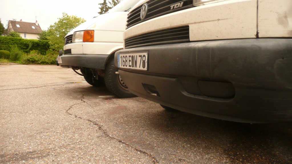

J'ai failli acheté des jantes en 16" d'occas ,mais c'est pas une fois les jantes et pneus achetés que je dois dire ,AH zut alors sa ne passe pas :roll: :wink:
Apluche
petit joueur Steve :lol:
d'ailleurs malgré tout si t'en retrouve ça intéressera peut être Mat...
et puis peut être y a t'il une monte de pneus en 16' qui convient..sur le transporter il éxiste aussi bien des roues en 16 qu'en 15 avec la même circonférence..juste une hauteur de flanc différente..
pis d'ailleurs....même pas peur...
