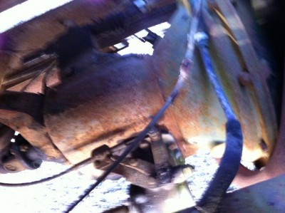

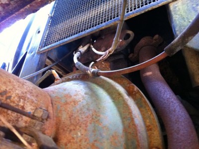

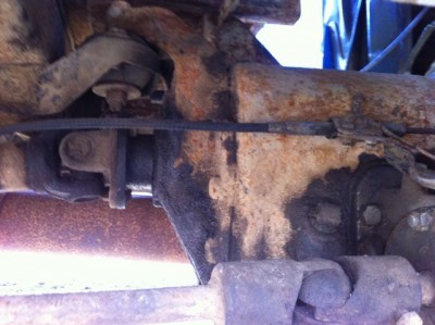

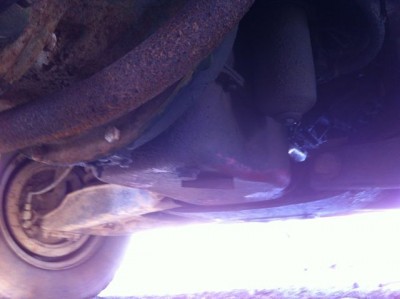

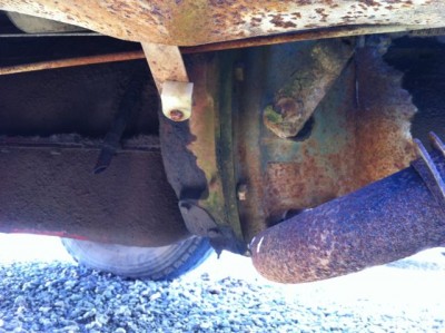

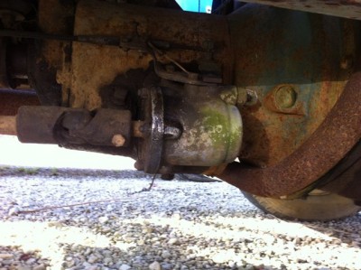

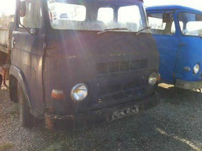

Une question : quel peut-être le type moteur de ce SG2. Désolé les photos ne sont pas très bonnes et pas d'accès à l'intérieur.
(énigme du Jour
- bv
- embrayage
- cabine
- re embray et reservoir
- cloche
- bas moteur, filtre ?
- pompe benne
Re: lapetite attend une TPette ou un TPtou
Posté : 24 févr. 2012 07:43
par come 09
une goelette (sg2 d'avant d'avant 1967) avec un 712 et sa bonne vieille boite 321.....classique....
'sont sympa en phare rond.......
