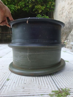

Ben en fait ce qui n'est pas évident à mon avis pour votre histoire c'est que sur une jante de B le cerclage est à peine plus grand que le corps de la jante, il faut le rentrer bien droit car s'il est mis trop en biais il ne rentre pas.
Je viens de trouver dans mon ordi cette photo qui le montre bien :
jante Michelin pour 8.25x16, sur jante Michelin pour 900x16
Ce sont les jantes d'origine de B, et c'est avec ce montage que le joint cornière peut bien jointer, il y a la surface plane du fond de jante et perpendiculairement le plan vertical du cerclage, le gros clip qui maintient le cerclage ne passe pas sous le cerclage.
En admettant que sur une jante de Daily vous arriviez à rendre plan le fond de jante, vous seriez à mon avis confronté au problème du cerclage qui aurait un vide entre lui et le nouveau fond de jante... :|
PS: au passage sur la photo on voit qu'il y a une bonne différence de hauteur des lèvres de jantes selon qu'elles sont prévues pour 8.25x16 (petites) ou 900x16 (plus grandes).
Ca correspond au profil du talon de ces pneus qui est donc différent pour venir épouser exactement la forme de la jante, mais (car il y a un mais) il faut savoir qu'apparemment le montage de pneus 900x16 sur jante 8.25x16 ne pose pas de problème, en effet le B jaune de Jérôme roule comme ça depuis des lustres, et aucun souci, il a pourtant déjà fait de beaux voyages!

Voila comment sont mes jantes de B en 2 parties :
http://p1nzgauer.free.fr/BMH/jante_2_parties.jpg
Et le cercle seul, vu sous un autre angle :
http://p1nzgauer.free.fr/BMH/flanc_2_parties.jpg
Sur ces jantes étaient montés des pneus avec chambre.

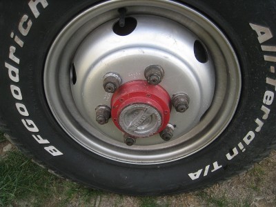

J'ai du mal à trouver des pneus pour mon B110 aux USA. En farfouillant dans les articles, je tombe sur cette discussion, bien ancienne j'en conviens.
J'ai lu que certains d'entre vous montent des BFG en 235x85x16 sur des B.
J'ai des jantes à cerclage en 5,5 et mes pneus antérieurs étaient de XZL en 9.00x16.
Le problème actuel est la hauteur du rebord de jante, côté cerclage, supérieur à la hauteur sans inscription sur le pneu (ça recouvre de 1,5 à 2 cm). Je ne sais pas si je me fais comprendre.
Ma question est :
Peut-on monter des pneus, en toute sécurité, si le rebord de jante dépasse cette ligne ?
Merci d'avance pour vos réponses.
Louis
